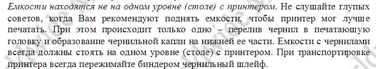

Да заливает голову Вашу чернилами, поэтому капли на печать через эту кляксу пробиться не могут.
  • Прикрепленное изображение: Screenshot_1.jpg

Как производитель чернил можем только сказать одно - показатели по параметрам чернил разных цветов не сбалансированы производителем. Это наиболее вероятная причина. Чем-то циан отличается от других, как неродной.
Другой причиной может быть - просрочены чернила, например. У Вас (судя по картинке) пигментные чернила. А с ними вообще очень непросто без опыта.
Просмотр сообщенияbigfoot сказал:
в конкретно моем случае Вы советуете какую высоту?
Начните с уровня стола. Если все будет ок, то и поднимать не надо. А если и придется поднять (уж больно устройство высокое), то не более, чем на несколько см.
