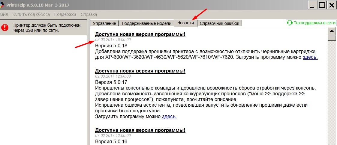

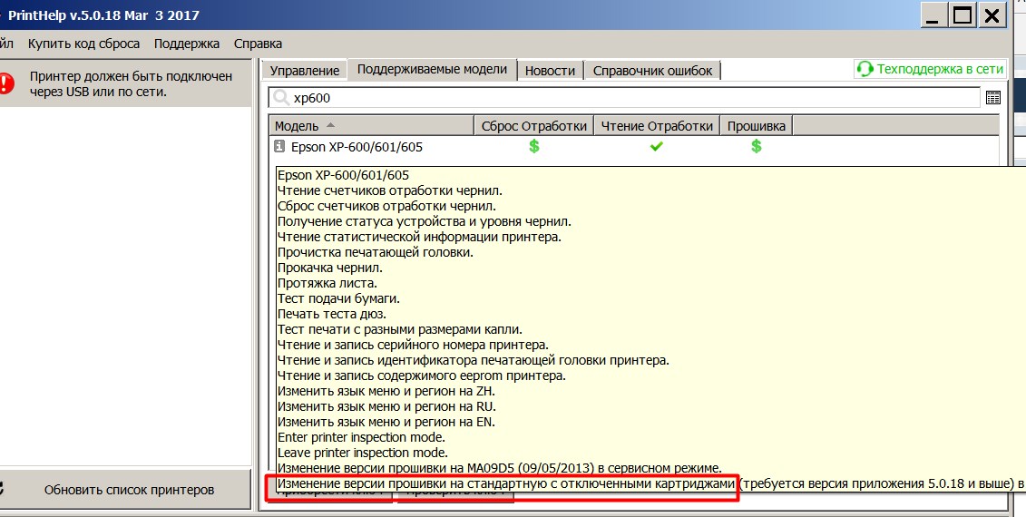

| Сообщение #5 Отправлено 22 марта 2017 - 11:08
По отзывам в нашем регионе, вечная проблема с чипом большого, пигментного, черного картриджа
Чипы можно отключить вообще.
Для этого нужно программой PrintHelp залить в принтер "бесчиповую" прошивку

| Сообщение #9 Отправлено 22 марта 2017 - 12:04
Список доступных "бесчиповых" моделей указан в описании программы
http://reseters.ru/...showtopic=27395
Работаем над другими моделями.
Следите за новостями.
Бесчиповые прошивки были добавлены и анонсированы еще 3 марта! :-)
