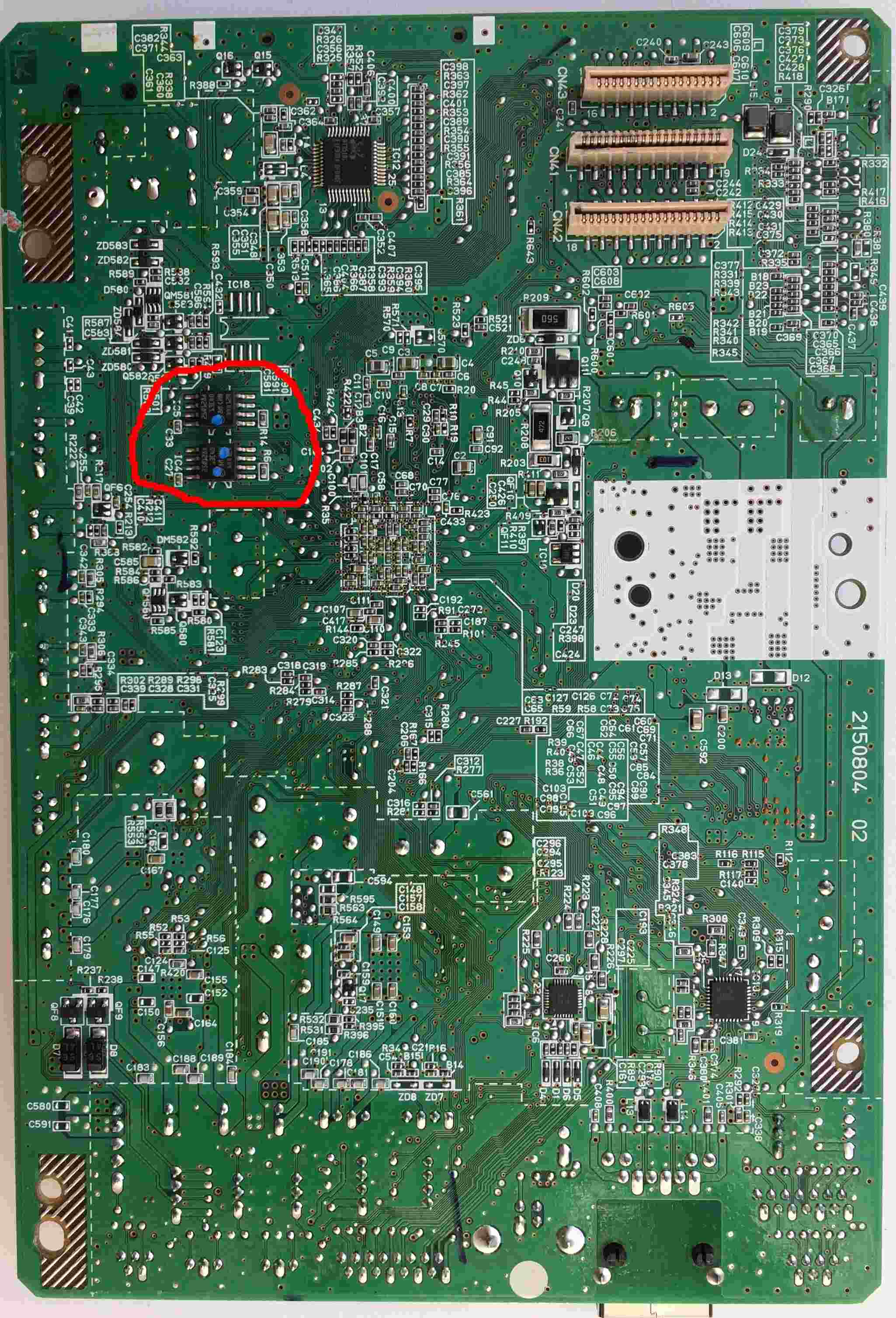

Доброго времени суток! ПГ была залита чернилами. Испортились шлейфы, при включении выскакивала ошибка 0-9А. Я восстановил шлейфы, благодаря форуму, думаю, что испортилась схема усилителя переменной составляющей питания головок. Предохранитель F1 я нашел, он один вроде. Заменил перемычкой. А 2 транзистора где? После замены F1 на перемычку ошибка пропала, ПГ тоже менял, принтер нормально стартует, опознает картриджи, но печатает пустые листы. В сервис не посылать, был уже, да и далеко он. Я не специалист, просьба объяснить как для чайников. То, что я обвел на плате- это их надо заменить? А на что можно поменять? Прошу помощи

Здравствуйте. Тажа самая проблемма с 7620:залиты шлейфы-ошибка-перепаян предохранитель-печатает чистые листы. Кто разбирался с таким подскажите какиетранзисторы отвечают за печать потому что на плате ничего нет большого. Заказали новую плату с али -пришла неисправная с выпаянными 2 элементами. Не запускается совсем.Спасибо
