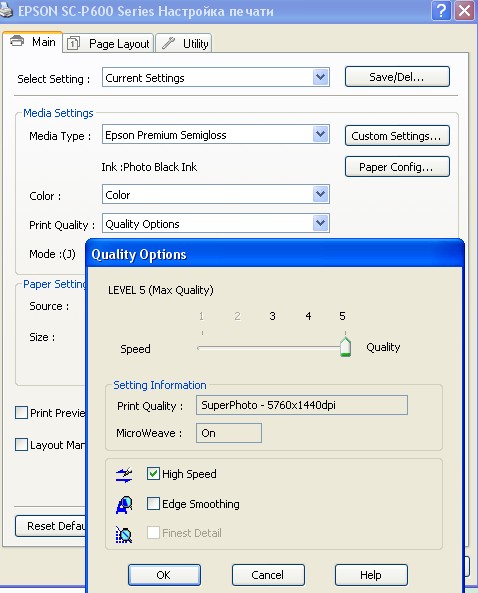

Я не нашел в настройках режим RPM на Епсон 7600...
а если так поискать?
именно RPM - это в настольниках. А для плоттеров немного по-другому максимальное качество выставляется
Кстати, никто не знает, почему драйвера вдруг ни с того, ни с чего начинают по-английски говорить?
Завтра включишь - опять по-русски. Мистика какая-то.

Да Спасибо! Я все так же и выставил. Только бумагу не полуглянцевую, а глянцевую. Есть разница?

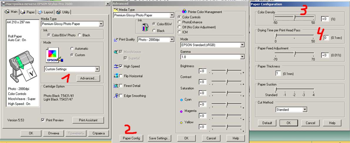

Т.е. можно ли настроить в драйвере профиль - Двигая ползунки CMYK, дабы увеличить интенсивность полива чернил?

Может я не могу специализированным языком, но печатаю на пластике тонком, выставив максимальное качество - одного прохода не хватает, надо второй раз пропускать. Тогда качество для меня приемлемое, но одного прохода не хватает..
Отсюда вопрос - можно ли в настройках драйвера настроить, так что б получить такой же результат с одного прохода...
Все выставил (планирую) как говорите!
Только не понятно,
"Color Density" - плотность печати можно и на 100? Тогда будет совсем заливать?
"Dring time per print HP" - время высыхания после чего??
Только не понятно,
Без понятия - качеством покрытия носителя определяется. В твоём случае качеством слоя на плёнке.
Время паузы между движением ПГ... сохнут/впитываюся чернила в это время.
Лить без ума чернил бывает не только бесполезно (плотность отпечатка нелинейная зависимость от кол-ва пролитых чернил), но и вредно порой - например бронзинг можно поиметь.

Добрый день, провел пробную печать... Результат - я перелил чернил! Их явно слишком много!
Теперь вопрос обратный.. - Чем снизить их количество?
Разрешением?
Color Density?
Dring time per print HP?
Разрешением?
Color Density?

Разрешением?
Тема есть за разрешение печати именно Epson.
в 2-х словах... разрешение оптимально по параметрам качества/скорости печати и определяется в бОльшей степени возможностями ноcителя. Плотность (полив чернил) не настраивают им по определению - не его (этого параметра) функционал.
