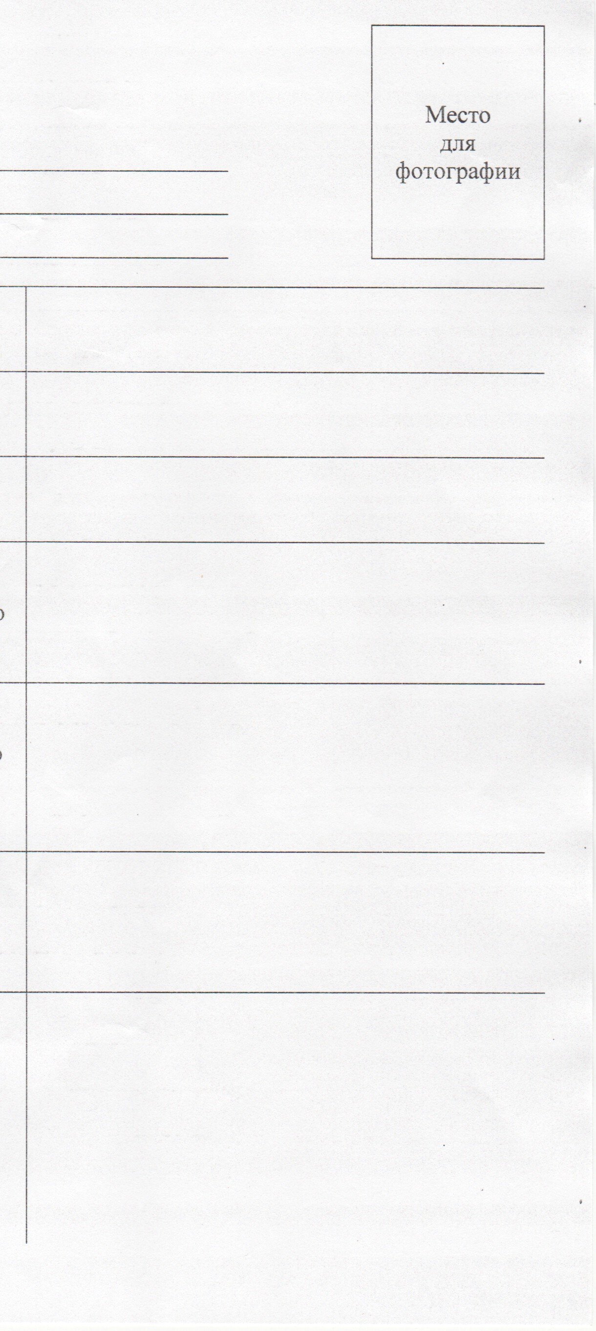

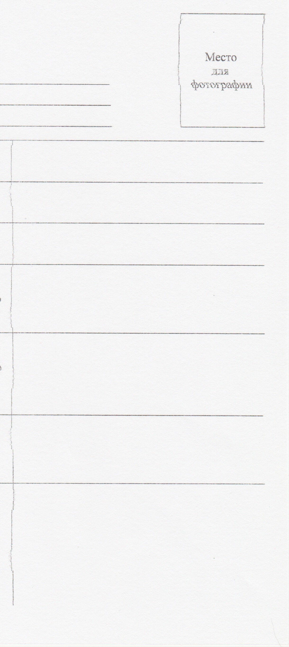

Доброго дня знатоки. Вопрос в следующем. При сканировании на МФУ Canon MG5640 таблиц или что то подобное, вертикальные прямые получаются кривые. Автоматическое выравнивание головок ничего не дало. Возможно я делаю что то не правильно. Подскажите пожалуйста по шагово, если есть решение. Спасибо
до сканирования
после сканирования

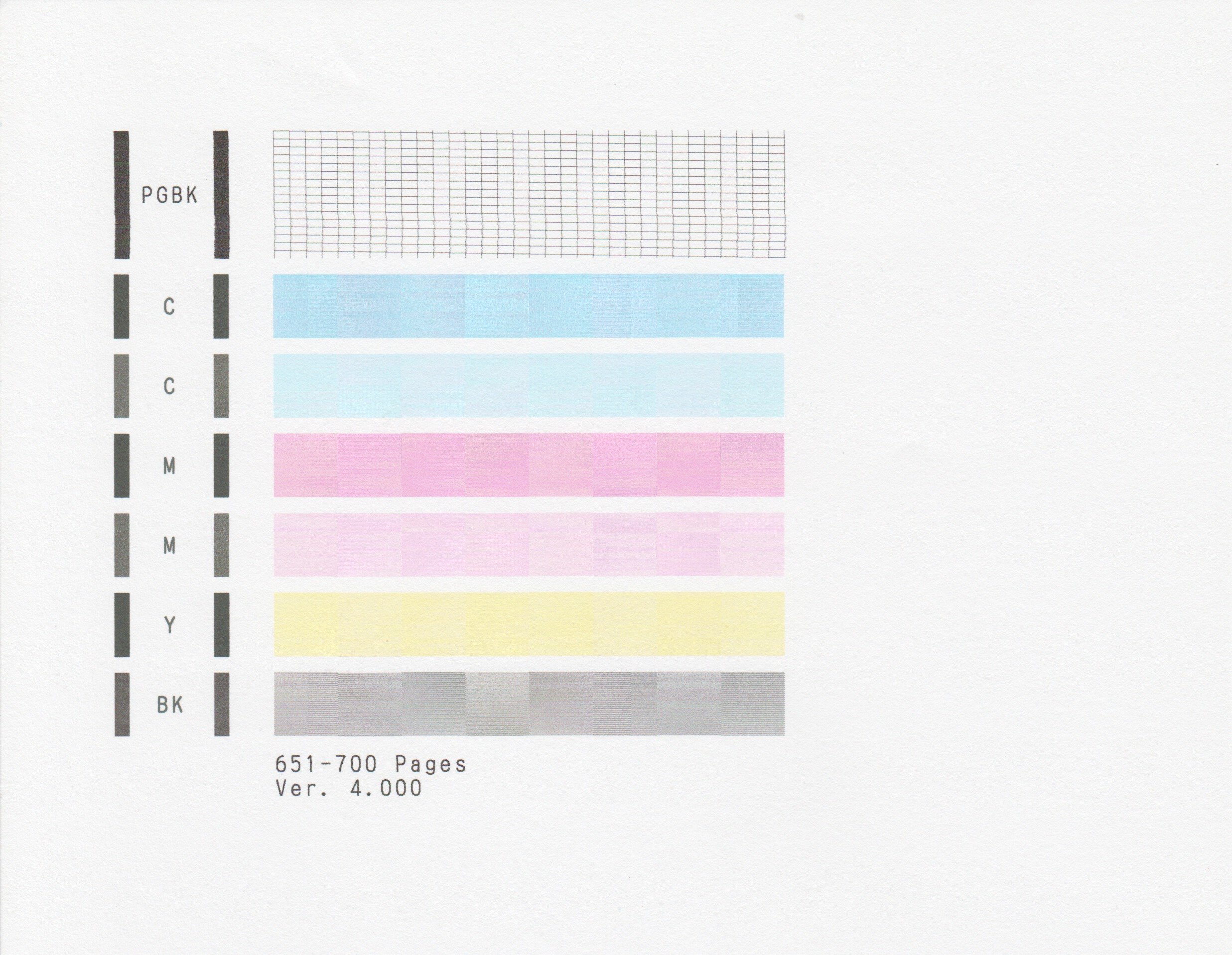

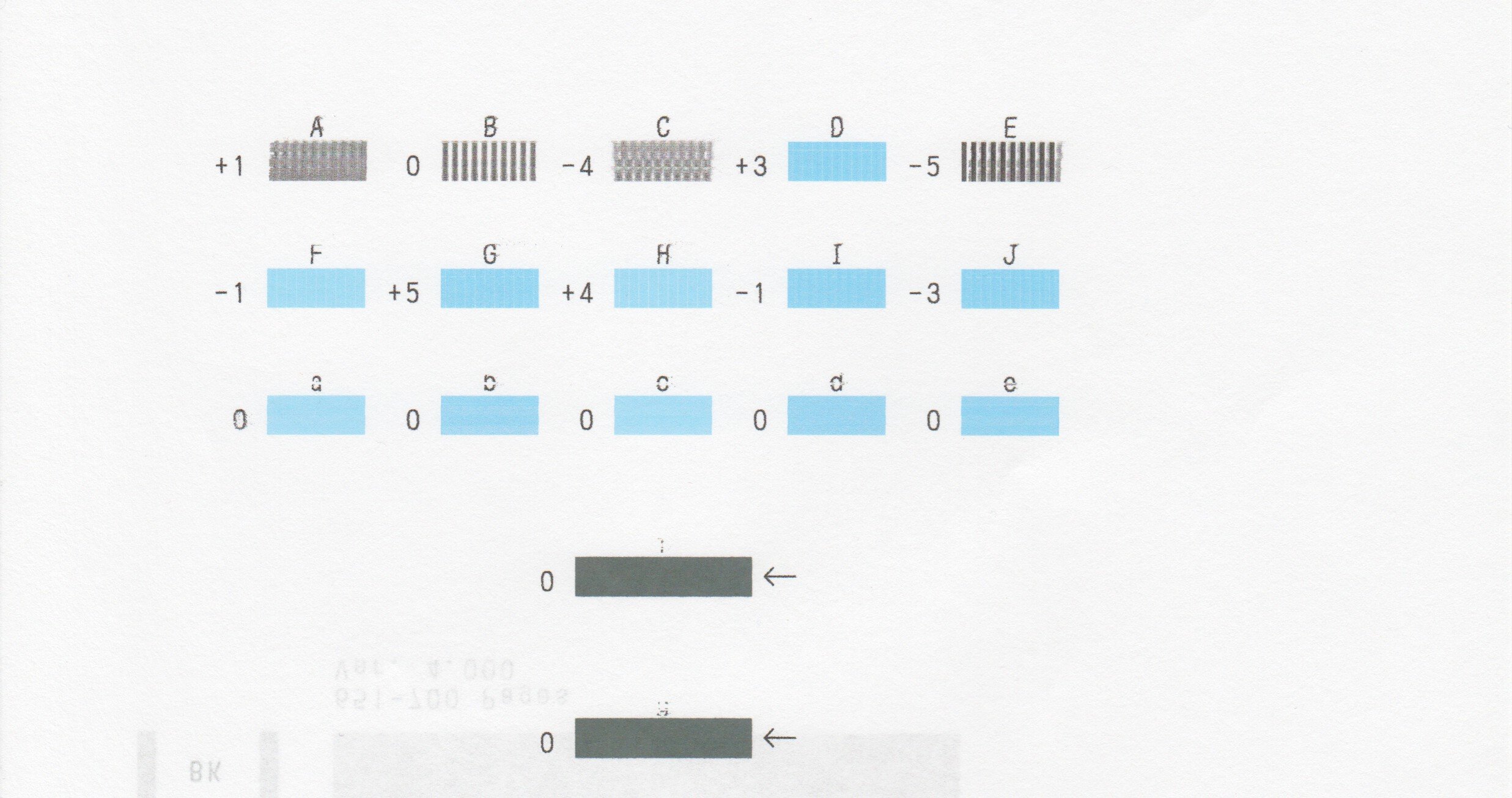

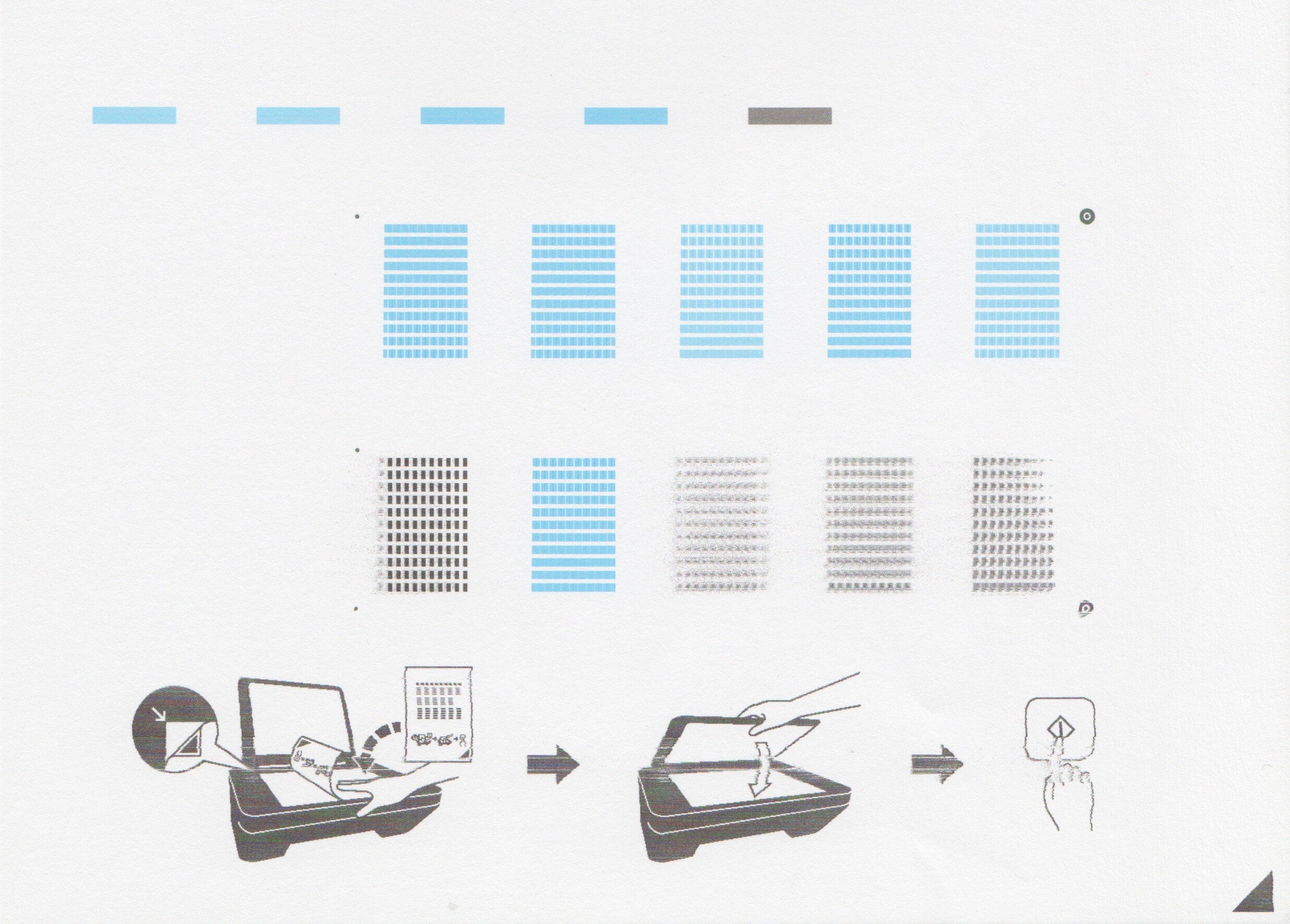

Очень много пустого разговора. Вопрос. Кто знает как исправить ошибку в МФУ которое при печати вертикальные линии печатает "криво"? При автоматическом решении, проблема выравнивание головки код ошибки 2900
|    Сообщение #11 Отправлено 26 сентября 2016 - 17:55   a.nikuha
Результат настроек головок и чистка
|    Сообщение #12 Отправлено 26 сентября 2016 - 21:19   WWM
Просмотр сообщенияa.nikuha сказал:
Черный у Вас и на тесте дюз кривой. При таком маленьком пробеге..
Какие чернила используете?
Получается, что копирование здесь ни при чем. Просто при копировании (быстрой печати) более четко виден дефект. Головка так печатает. Могут быть причиной чернила.
Какие используете и какой давности?
И с маджентой у Вас не все в порядке, если честно.
