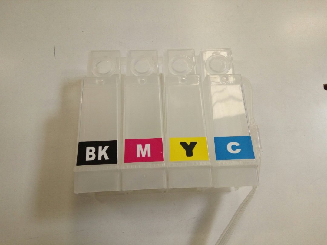

Доброго времени суток. Предложили мне купить вот такие доноры.
Прикрепленное изображение: LdpSmBnqpdo.jpg
Не знаю стоит ли покупать??? И фотографий больше найти не могу.
Можек кто-то уже пробовал или видел???
|    Сообщение #2 Отправлено 23 сентября 2016 - 20:10   Nikolai67
Предложили купить и показали только одну сторону, и больше никакой информации нет?
|    Сообщение #3 Отправлено 23 сентября 2016 - 21:00   fyromag
Nikolai67, :ilove-r-ru: видимо да ))
|    Сообщение #4 Отправлено 24 сентября 2016 - 05:14   pepsiman
Такая конструкция появилась давно, я еще лет 5 назад покупал на WF-7015. Что то типа снпч Л800. Плюс в том что система рассчитана на дурака в плане заправки. Сначала заливаем чернила, затем закрываем пробки, после ставим в вертикальное положение. При этом воздушный отсек будет пустой, как и положено. Минус в том, что не стоит заправлять до самого верха, перевернув доноры, пробки будут в чернилах, мне лично это не нравится. А так только положительное впечатление от их работы, смело берите
  • Прикрепленное изображение: DSC_0879.JPG
|    Сообщение #5 Отправлено 24 сентября 2016 - 17:49   Anbel
Старая конфигурация. Я сейчас ставлю на четырех цветки только трехкамерки или доноры с депферной камерой.

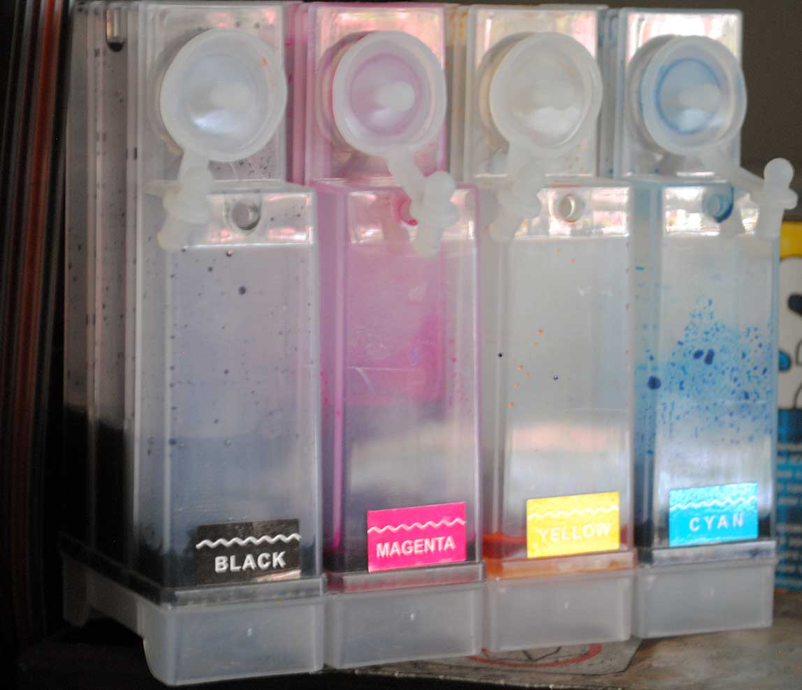

|    Сообщение #9 Отправлено 25 сентября 2016 - 10:34   sanek943
А если сравнить их, которые будут надежнее и получше???
1 вариант: Прикрепленное изображение: LdpSmBnqpdo.jpg
2 вариант: Прикрепленное изображение: visota-nad-stolom.jpg
|    Сообщение #10 Отправлено 25 сентября 2016 - 12:23   deleted
sanek943, а чем вас второй-то вариант не устраивает? Надежная, проверенная десятилетиями конструкция.
Или вы не на замену, а для нового принтера берете? Тогда конечно интересно посмотреть.

Просмотр сообщенияgsn сказал:

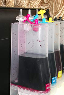

Тоже не без недостатков, при заправке не закрывают ВО, после чего могут выпадать дюзы либо чернила капают с ПГ. Самая классическая система вот
  • Прикрепленное изображение: Без названия.jpg
