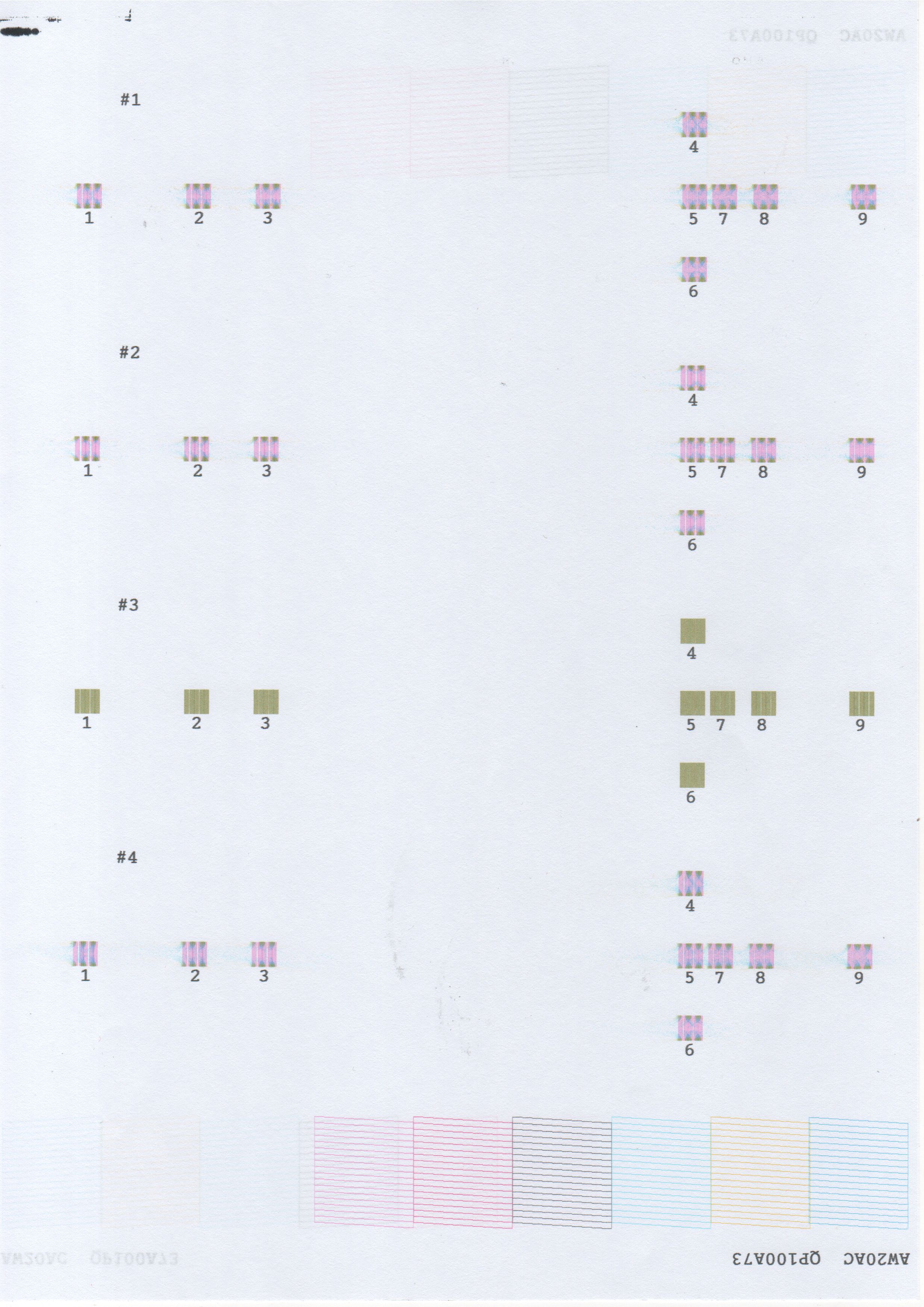

вот что выдает калибровка печ. головки. не знаю что делать, и на проверке дюз синий заходит на жёлтый не в одну полосу а дальше.
  • Прикрепленное изображение: EPSON006.jpg
|    Сообщение #2 Отправлено 23 сентября 2016 - 13:35   pepsiman
Тест режимов печати нужен, возможно загустение чернил или неподходящая серия

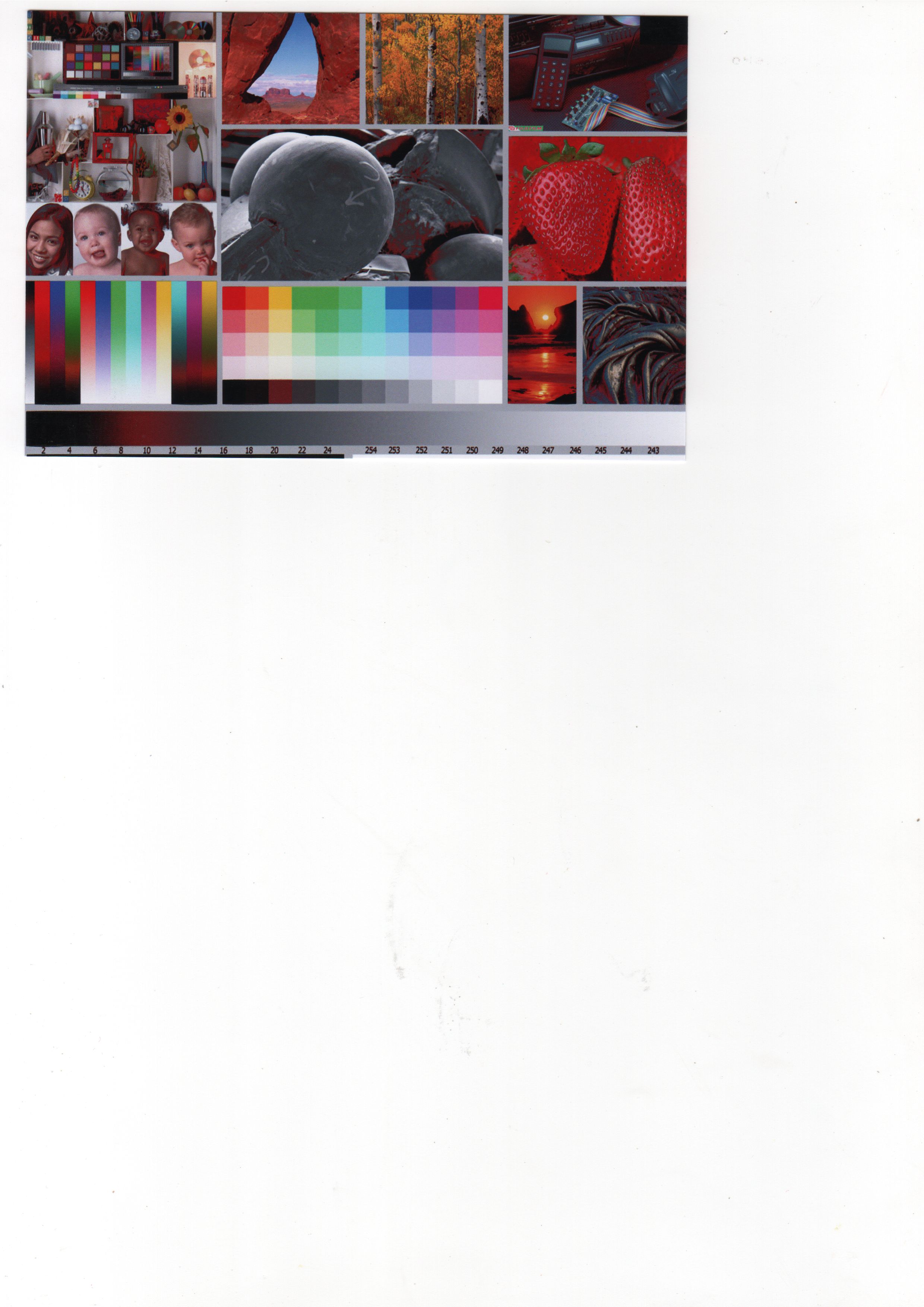

на фото такое чувство что черный или его оттенки (светлее или серее) стали красными.
вот что это может быть?

|    Сообщение #4 Отправлено 23 сентября 2016 - 15:18   potroshitel
Зачем лезть в калибровку, если беда с чернилами? Циан - в унитаз!
