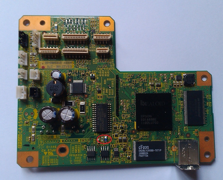

|    Сообщение #2 Отправлено 22 сентября 2016 - 20:31   Nikolai67
Смотри предохранитель эф2 на материнке.

|    Сообщение #4 Отправлено 22 сентября 2016 - 21:18   Alex_Ekb
Просмотр сообщенияMLEX2008 сказал:
100% предохранитель
где он там находится
сейчас фото поищу
Прикрепленное изображение: L800_1F2.jpg
Слева черный маленький - это заводской, синенький рядом это уже я паял.
Не стоит паять просто предохранитель и тем более проволочку, тип которые ставятся полупроводниковые сверхбыстрые.
Если плата ПГ осталась влажной то и сверхбыстрый не поможет так как он не защищает транзисторы и случится КЗ

|    Сообщение #6 Отправлено 22 сентября 2016 - 21:29   Alex_Ekb
Ну тогда вроде нормально, обычно предохранитель и горит когда шлейф дергают с питающим шнуром в розетке или чернила попадают на шлейф и разъем головки. Если дальше на плату ПГ не пошло. но контактную плату просушить хорошо может даже феном.

|    Сообщение #8 Отправлено 23 сентября 2016 - 08:11   Alex_Ekb
Если у Вас есть спец по пайке может уже стоит посмотреть в сторону замены флеша для L800 :ilove-r-ru:

В общем такого фуза не где нет......просто на прямую спаяю сам.....

ЗАРАБОТАЛО !!!!!!!!!!!

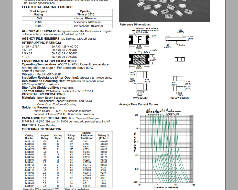

даташита не достаточно?

Какие параметры предохранителя F2?

Мне тоже необходимы предохранители
Маркировка у них: один TR/1206FA-2,5-T, другой предохранитель TR/1206FA-375-T
Вот где их можно купить?
