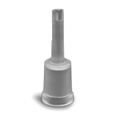

Не буду повторяться что СНПЧ Л800 довольно корявая, вот только если шприцем в демпфер тыкать, то дыра там станет точно как у "моей бывшей". Для этого есть специальная насадка
| Сообщение #5 Отправлено 22 сентября 2016 - 13:14
pepsiman, Согласен ) но можно кончик у шприца чуть подрезать под углом )) И аккуратно... Но лучше спецнасадкой ))
