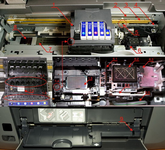

А до них можно добраться, не разбирая принтера? У меня они под пластмассовой заглушкой, визуально - беленькие все... И еще, изучая, что такое "капа", наткнулась на то, что у меня нет вот такой штучки:
6.3 «Промокашка» снимающая чернила с правой части ПГ, которые туда загоняет ракель
Она ведь вряд ли может быть причиной? О_о

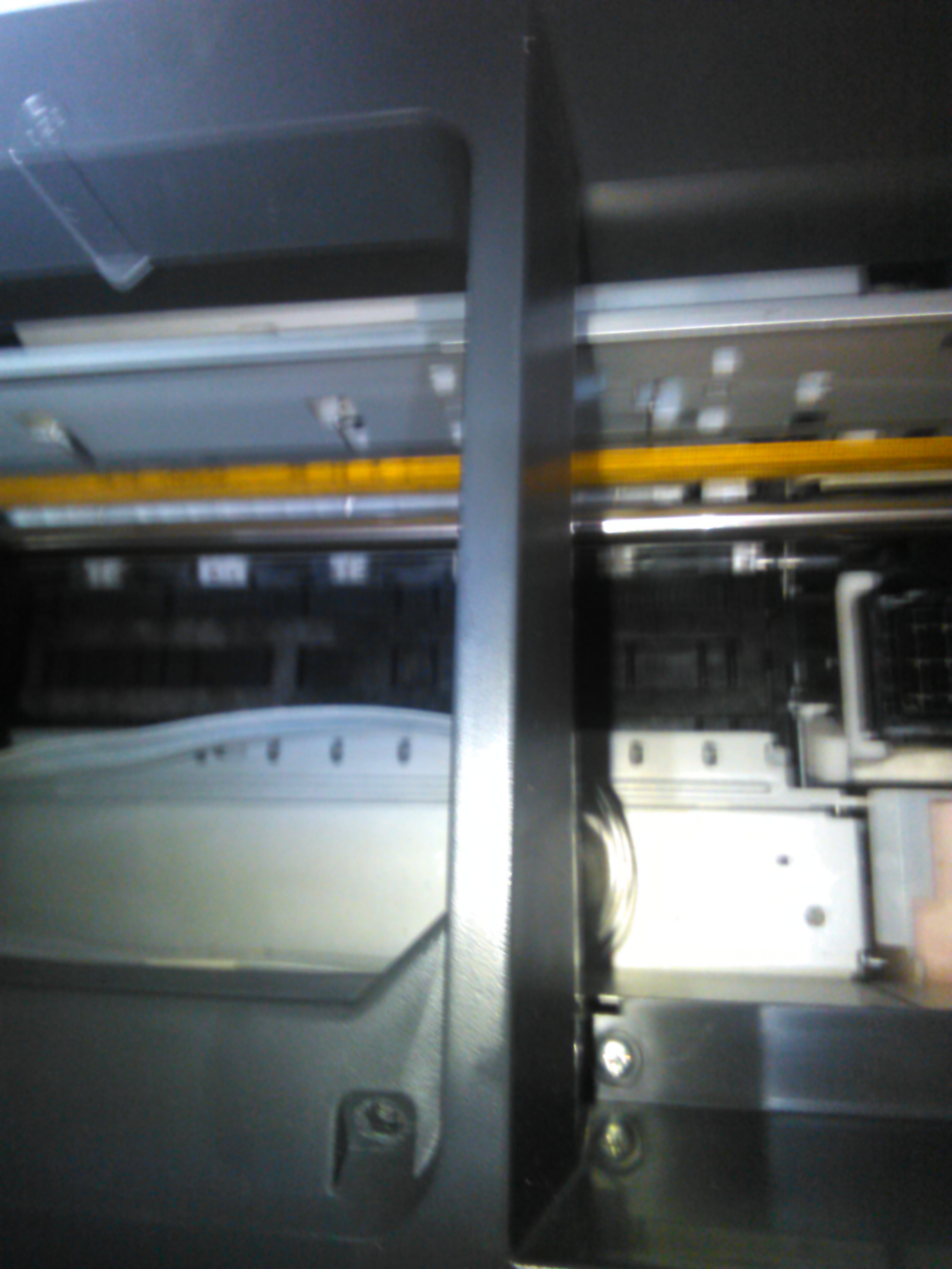

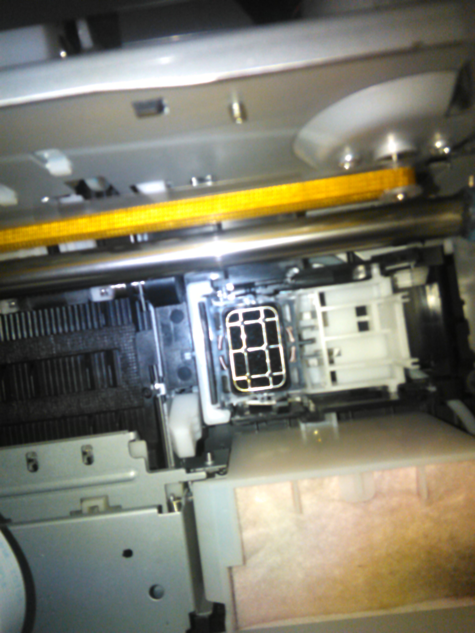

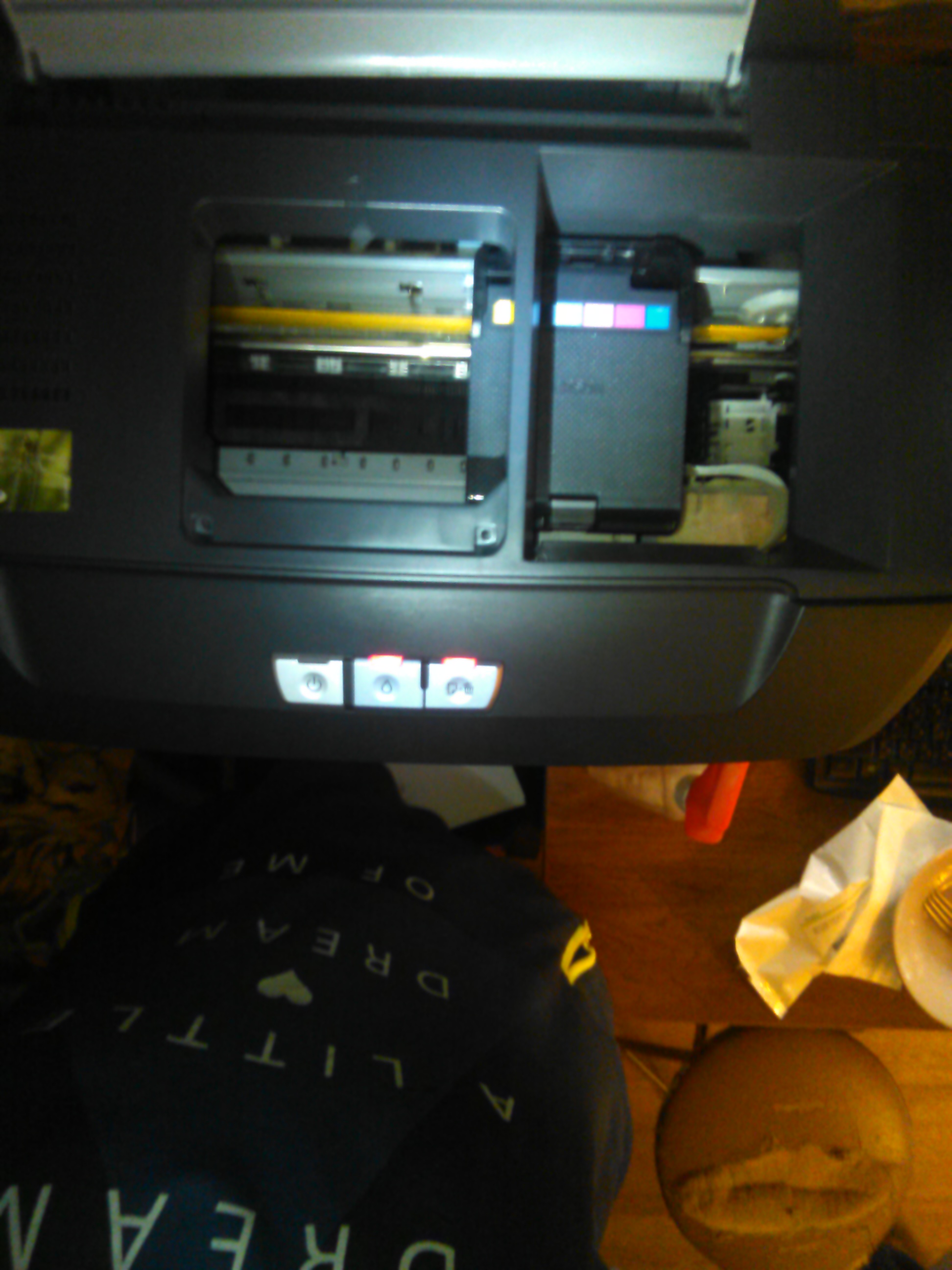

| Сообщение #8 Отправлено 21 сентября 2016 - 16:30
Это фото уже вашего принтера? Жесть для принтера с таким пробегом да к тому же весь раскидали успели.
А почему лоток на выходе который для печати на дисках переключен на печать дисков или мне кажется? Если переключен для печати на дисках при включении будет критическая ошибка.
