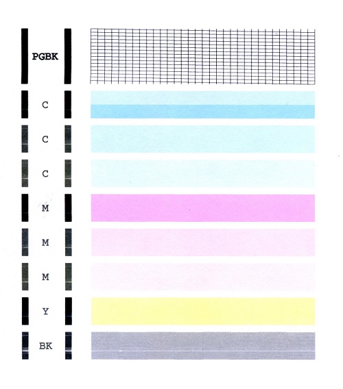

Пользуюсь уже давно принтером Canon IP4840. Года два пользуюсь перезаправляемыми картриджами. Всё было хорошо. Но вчера начало "полосить". Сделал пробную печать. Вот что выдаёт:
Прикрепленное изображение: Пробная печать.jpg
Вторая сверху полоска делится на два цвета. Так и при печати. Цвет должен быть один, а получается два. Т.е. тональность цвета разная.
Делал разные виды чистки (обычные и глубокие) Не помогает. Посоветуйте, пожалуйста. Что надо сделать?
Заранее спасибо! Дмитрий
Повторюсь. Если что-то сделал не так. Не ругайте сильно и не удаляйте меня.

Если тара с чернилами, залитыми в картриджи, была распечатана более шести месяцев назад, то нужно заменить чернила, промыть ПГ и промыть картриджи (либо заменить). Если чернила приобретены недавно, то можно для начала просто промыть ПГ и картридж.

dimarugby, по синему - аппаратный отказ 1 группы сопел по синей линии. Фоточерный - засор с износом сопел. Возможен аналогичный аппаратный отказ по маженте. А из-за фоточерного голова очень скоро может сгореть совсем. Промывайте горячей RSL.
Если ничего не делать тем не менее вы даже сможете печатать фото - для этого нужно выставить в драйвере Высокое качество - Наилучшее. В остальных режимах получите полосы на полутонах.

Спасибо, ребят! Всё что Вы мне написали для, почти, "тёмный лес". Сам я сделать не смогу, что Вы мне рекомендуете. Обращусь к "специально обученным людям". Ещё раз - СПАСИБО!!!
