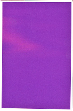

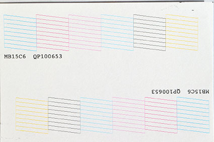

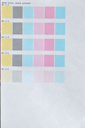

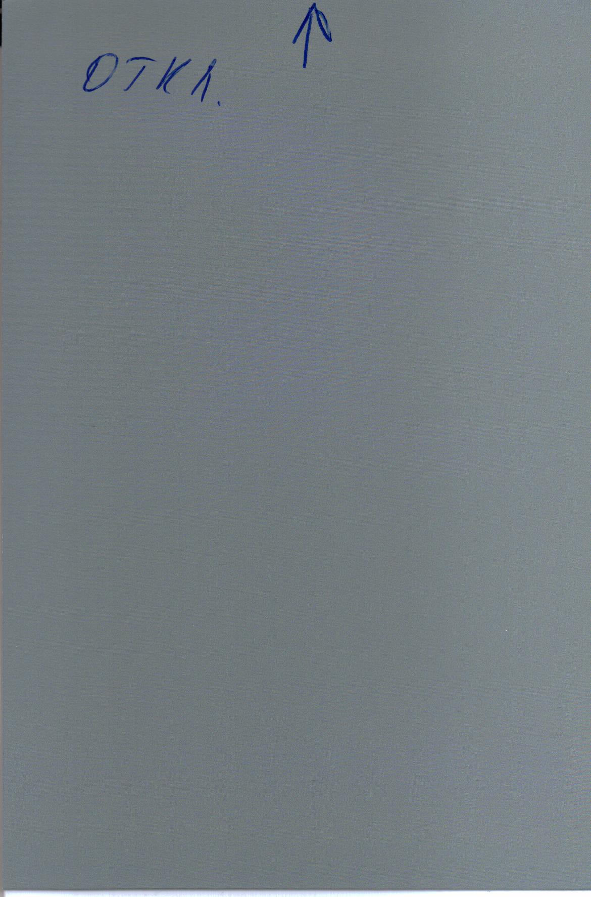

Здравствуйте Уважаемые форумчане!Прошу откликнуться тех кто сталкивался с подобной проблемой.После замены чернил(ориг. на интек10)появились непонятные разводы в одном и том-же месте.Промывку делал Мист Мус-заливал в доноры и делал обычные почистки.В сервисе спец с такой проблемой не сталкивался.Взатылке почесал и сказал, что валможно ПГ.На поломку головы непохоже т.к.все тэсты хорошие.Ешё появился сдвиг бумаги при печати это заметно на фиолетовом файле который с рамкой.Возможно эти косяки связаны.Если кто знает причину не поленитесь пожалуйста отписаться.
Забыл сказать что принтеру 3 мес -2000 отп. Заранее спасибо.Прикрепленное изображение: DSC_0953.JPG

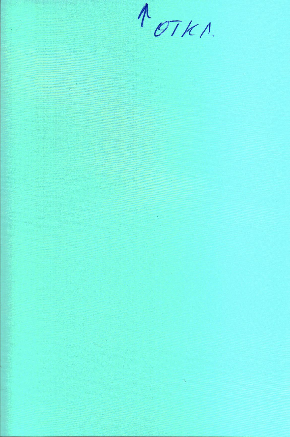

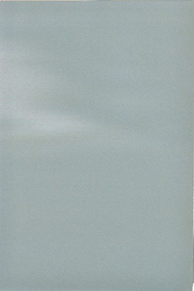

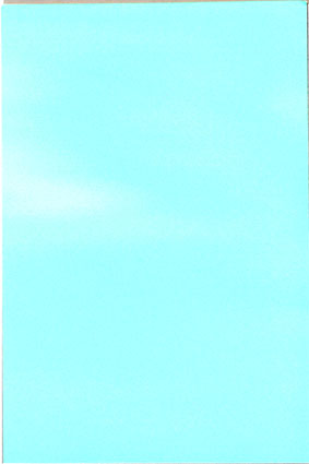

|    Сообщение #3 Отправлено 18 сентября 2016 - 14:49   vapere
Спасибо за совет,ленту протер-непомогло.Нашол закономерность-при отключении статус монитор качество улучшается.На сером скане на месте пятна-сильно полосит,а на бирюзовом пятно сместилось к центру.На оригинале это хорошо видно,а как тут покажет-не уверен.

на голодание похоже

Такая же проблема, мотор менял, чернила свежие лил, голову новую поставил и все равно в одном и том же месте эта плешь. SMAP and EJECT делал, все настройки в аджусте перепробывал ничего не помогает. И как решить проблему голодания чернил?
