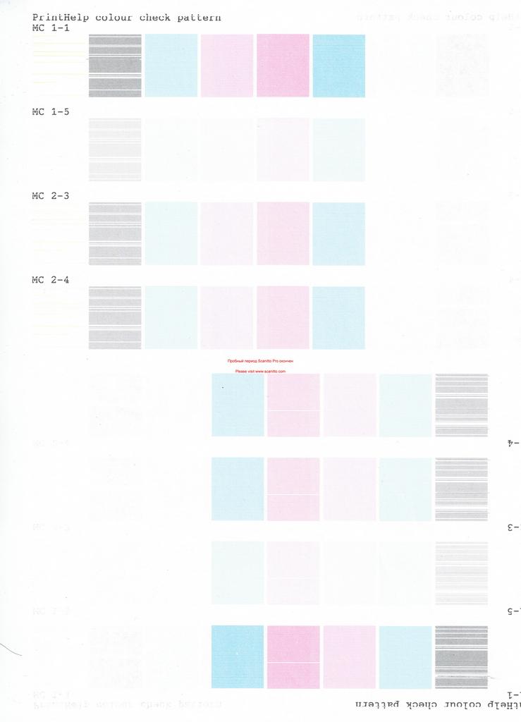

Доброго времени суток господа. В наличии имеется принтер Epson Photo 1410 к нему подключена СНПЧ IST в которую залита чернила InkTec E0010. Проблема появилась с пропадание желтого цвета давно, помогала многочисленная прочистка, но вот сейчас прочистка перестала помогать. Прикол в том что желтый цвет из контейнера визуально при прочистке уходит а при печати его нету. Слегка озадачен таким раскладом дел. Может кто подсказать в чем проблема?
  • Прикрепленное изображение: Scanitto_2016-09-16_002.jpg

Ого. Так там у Вас не одна проблема, а несколько. Так что - не надо увлекаться прочистками.
Чтобы удостовериться в том, жива ли голова еще, лучше купить набор оригинальных картриджей.
Таким образом можно отделить "мухи от котлет", т.е. при живой голове начнем копать дальше - вина в СНПЧ, чернилах или еще в чем-то. Главное сейчас - принтер спасти.
Кстати, какой давности СНПЧ и и чернила? Каков пробег принтера?

Проблемы вообще-то решать надо сразу. А то можно поплатиться новой ПГ.
|    Сообщение #3 Отправлено 16 сентября 2016 - 11:42   remz06
Пробег принтера в общем около 6000 страниц за 3 года, СНПЧ покупалась с принтером и не менялась с тех пор но где то год назад была полностью промыта ММ-ом, чернила скорее всего были куплены тогда же, литровые бутылки (покупались не при мне даже не знаю сколько им, но срок годности до 2018 года на банке) знаю что открытые банки столько хранить нельзя.
