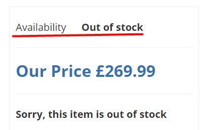

Британцы начали продавать перезаправляемые картриджи для принтеров p-класса surecolor c одноразовыми чипами для 350 мл, в комплекте 9refiil+ по 2чипа в комплекте за 270 английских рублей. httя://www.colourbest.co.uk/set-of-refillable-ink-cartridges-for-epson-sc-p6000-sc-p8000-6377-p.asp
| Сообщение #23 Отправлено 21 апреля 2017 - 09:43
По указанной вами ссылке - НЕ начали. Или начали и кончили.
В описании у них написано что в комплекте - один набор картриджей.
Не нашел где у них написано что по 2 чипа?
На данный момент, то что тестировали мы у себя:
1. Доступны 2 набора чипов А и Б. Они имеют разные серийники.
2. После отработки чипов А - их можно выкинуть - они больше работать не будут.
3. Устнавливаем чипы набора Б.
4. После отработки набора Б - их тоже можно выкинуть - они больше работать не будут.
5. Работать будут ОРИГИНАЛЫ либо чипы из другого набора С, которого пока нет.
Так что непонятно что они имели в виду:
When refilling, simply remove the cartridge and refill with ink Then replace the chip
Где брать чипы? И что это будут за чипы?? Они же должны отличаться от тех что установлены но закончились. И отличаться не только уровнем чернил а именно серийниками.
Т е они предлагают бесконечное кол-во чипов с разными серийниками?
Думаю они сами понимают тупиковость ситуации и поэтому и НЕТ В НАЛИЧИИ.
Просто пиарятся пока и ждут решений.
