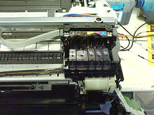

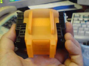

Недавно поставил СНПЧ на 5 принтеров Pixma iP4500 (3 себе + 2 знакомому).

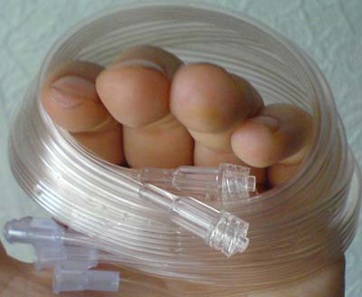

Начал как обычно с изготовления шлейфа:
Получилось вот что:

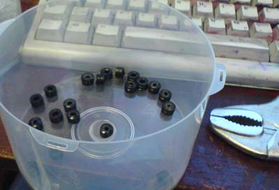

Снял и продрявил со шприцов резинки:

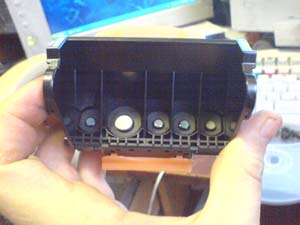

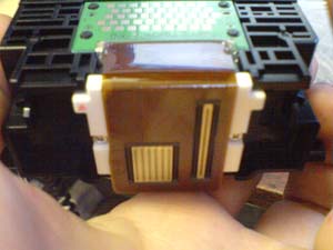

Осмотр головы показал, что она ничем не отличается от iP4300:
jpg]

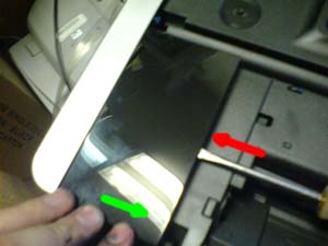

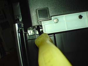

Чтобы снять маленькую крышечку нужно под нее засунуть отвертку и приподняв сдвинуть:

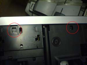

Отжал обычные защелки:
И хитрую защелку под резервуаром бумаги:

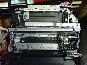

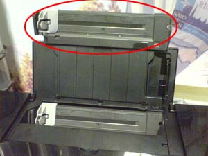

Вид принтера без крышки:
С набранными капсулами:
Укладка шлейфа (блоку питания нужно сломать одну ножку крепления для прохода трубочек):

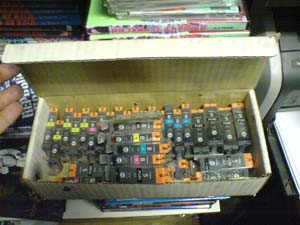

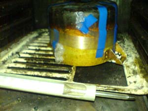

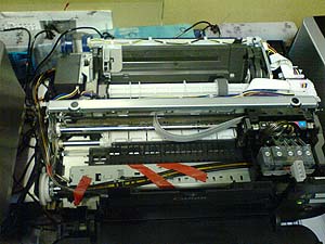

Вот сколько у меня накопилось неиспользованных картриджей:
Вот еще прикрепил линейку крепления бумаги от старого принтера:
Общий вид пока не сфотографировал.
Получилось вот что:
