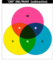

Написано довольно сумбурно. Не краска, а чернила. Не красный, а розовый. Красный получается смешиванием розового и желтого. Если правильно заправили оригинальный картридж, должно печатать. Работа принтера без чернил губит его.
