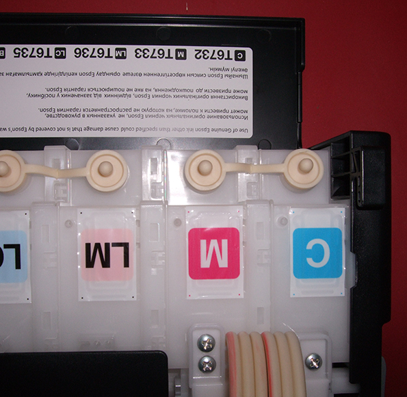

не только крантик убрали. Уже давно убрали затычки с воздушных жиклеров (те что возле возле цветовых лейбочек) . Да и сами лейбочки убрали. Заливай теперь как хочешь. Хочешь в циан лей маженту....по б а р а б а н у
можно подробнее ?
| Сообщение #9 Отправлено 10 ноября 2016 - 12:12
можно подробнее ?
| Сообщение #10 Отправлено 10 ноября 2016 - 12:27
Slava2, понятно, я таких уже не застал :-)
