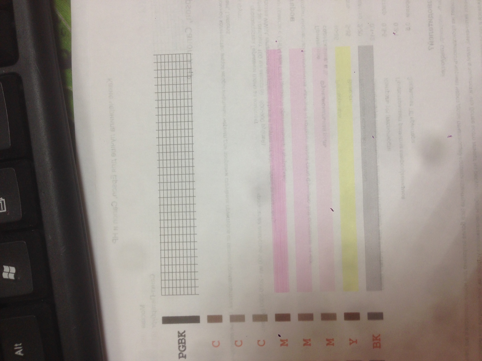

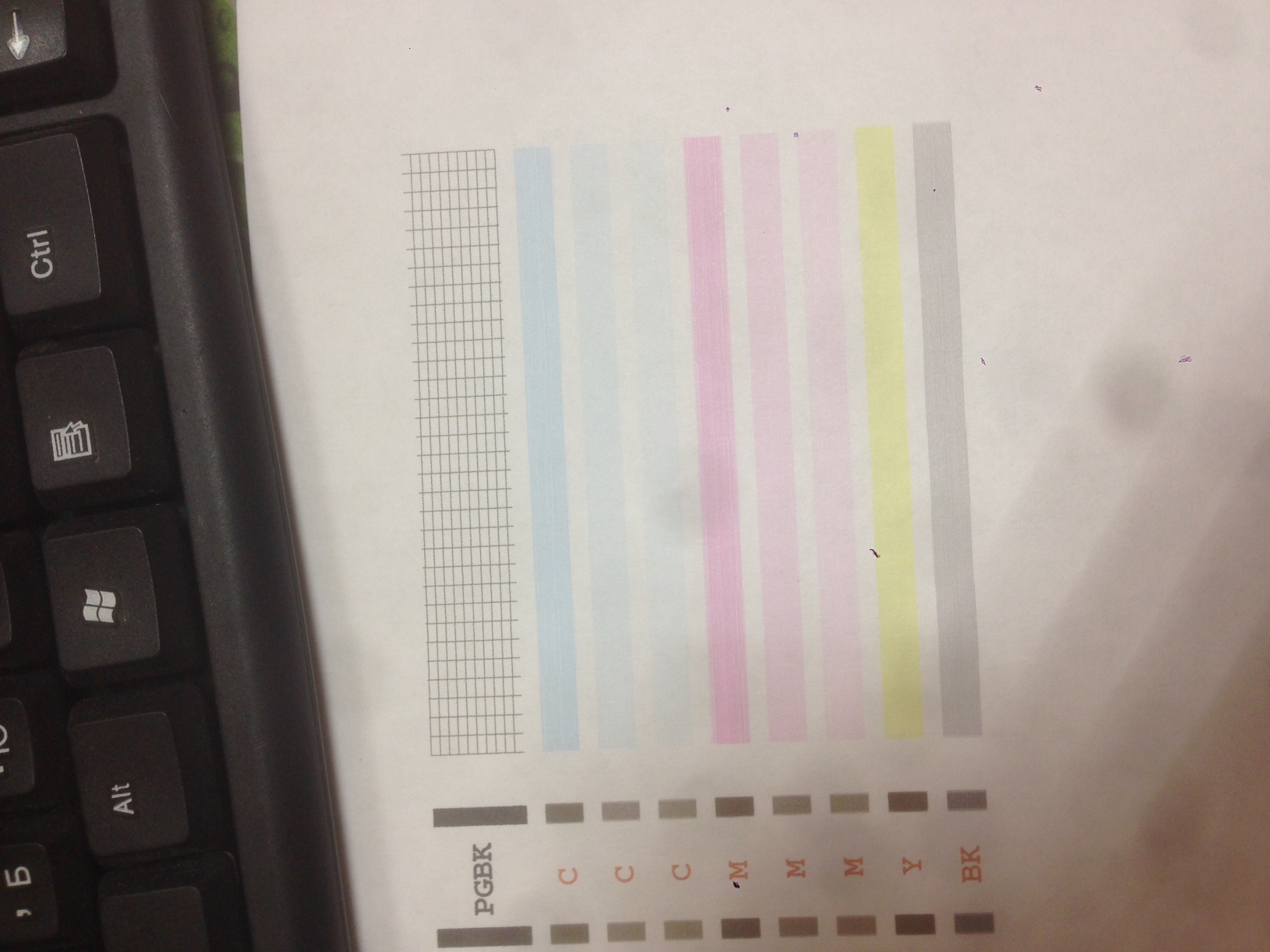

Добрый день уважаемые, столкнулся с такой проблемой, нет синего цвета, при наличии остальных цветов, картриджи стоят от снпч с автосбросом, чернила InkTec, синий цвет из 10 листов на тесте отсутствует 9, на одном вдруг появится еле еле заметно. Был куплен совместимый синий картридж Cactus - то же самое. Промывкой капаю на головку - все проходит без задержек, и синий и черный и маджента. Но если поставить головку с картриджем на салфетку, то синий не вытекает из сопел, как например маджента стоящая рядом, ни с тем ни с этим картриджами. Получается проблема механическая, но почему так?
Сейчас попробую на место синего поставить мадженту, промыть естественно все сперва и после, проверить как третий картридж ведет себя на том месте.
Визуально посадочное место идентично остальным и резинки такие же, кстати и без резинок и с ними результат одинаковый. Прошу совета.
MG5140 нет синего цвета, но головка в иделе

hebwlmyl, выложите фото теста сопел для начала.
