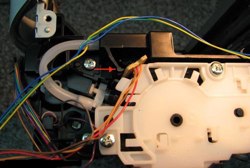

значит такие дела, разобрал принтер, вернул этот механизм в исходное положение, не с первого раза конечно получилось, собрал обратно, включаю, новая ошибка 5с20, я уже полистал форумы пишут что датчик оптопары неправильно функционирует, два вопроса: где этот датчик? и как правильно его зафиксировать? и еще проблема может быть в роликах помпы, как они должны правильно распологатся?

где этот датчик?
Чтобы демонтировать помпу, сначала надо снять этот датчик. Так в принтерах Canon 4600-4900, см. фото

| Сообщение #6 Отправлено 10 сентября 2016 - 20:19
Ребяяята я в это не верил но я его победил, "аааа" спасибо.... Собрал, все печатает, даже чёрный пигмент.!
