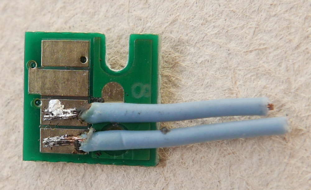

Как Вам такая идея: модернизировать Canon 4600-4900 так, чтобы картриджные чипы были совсем отдельно? Тогда можно будет ставить не только CLI-525,26 , но и CLI-520,21. А после другой модернизации и CLI-5, 8.
Сначала попробовал припаять провода к чипу картриджа. Получилось... (Продолжение следует...)
Переделка Canon 4600-4900 в полубезчиповые

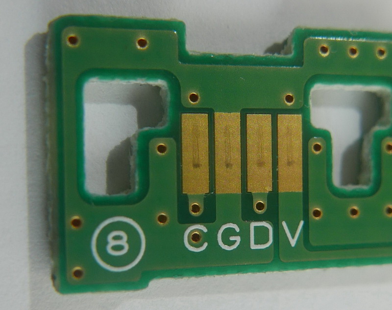

Планка для чипов ( устанавливается в каретку) выглядит так:
Видны следы от контактов в каретке, ширина контактной площадки примерно 1,5 мм
