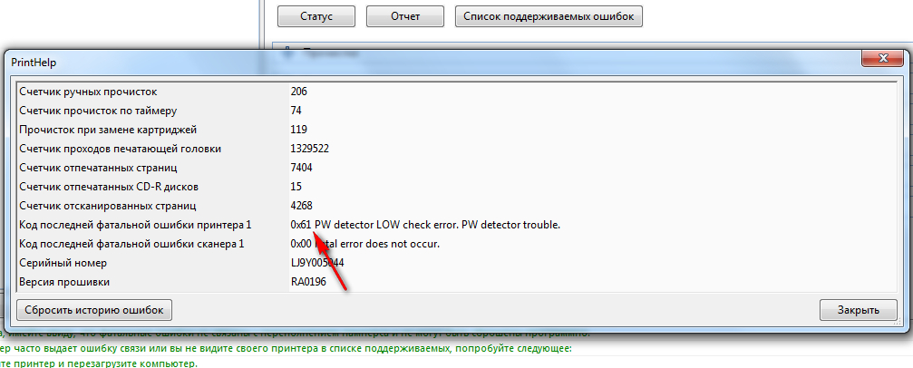

Привет форумчане. Вроде другим подсказываю причины неисправностей а тут у самого произошла неисправность. Подскажите что с моим МФУ EPSON TX 659. Включаю его, он выходит на готовность и на экране выдаёт Ошибка принтера. Выключите принтер, затем вновь включите. СМ. документацию. Выключаю его и вновь включаю и то же самое происходит. Где искать причину!!! PrintHelp выдаёт вот что:
| Сообщение #2 Отправлено 07 сентября 2016 - 18:54
Всё решил свою проблему. Попал кусочек бумаги под головку. Под сенсор PW.
