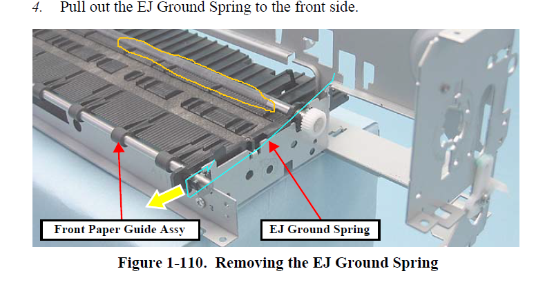

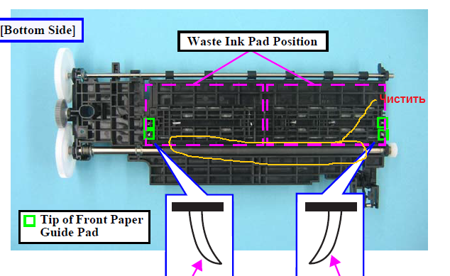

Дело в том что этим не на долго очищаются верхние ролики а грязный нижний вал. Он с напылением шершавым и со временем зазор между валом и пластиной забивается бумажной пылью пропитанной чернильной пылью. Сам вал тоже с прилипшей кашей. Обвел место.
Если посмотреть снизу то увидите что там забито, переворачивать и протирать вал до чистоты и в зазорах убирать грязь.
А пока эту кашу там не убрать так и будет марать.

Придется снять каретку вместе с валом каретки и податчик бумаги. После этого снимаете весь пластиковый стол вместе со всеми валами и шестеренками и моете целиком в проточной воде. Перед этим не забудь снять все датчики. Потом тщательно сушите.
Либо есть вариант без разборки. Берете кусок тонкой, но плотной бумаги, засовываете ее уголок в щель между шершавым валом и пластиком и проводите бумажкой вдоль щели. Бумага будет на себя собирать грязную пыль. Таким образом можно частично решить проблему.
Но кардинальное решение, это именно разборка и промывка.
| Сообщение #9 Отправлено 08 сентября 2016 - 13:14
Да не надо ничего разбирать - вынимаете шасси из корпуса, переворачиваете на бок, крутите за шестерни вал по ходу движения последовательно и протираете полегоньку без нажима пока не станет как новый. В зазорах убираете плотной бумагой.
| Сообщение #10 Отправлено 08 сентября 2016 - 13:20
Alex_Ekb, времени на вынимание шасси из корпуса уйдет не меньше, чем на разборку по моему способу. А результат промывки будет всяко лучше чем при вашем способе.
