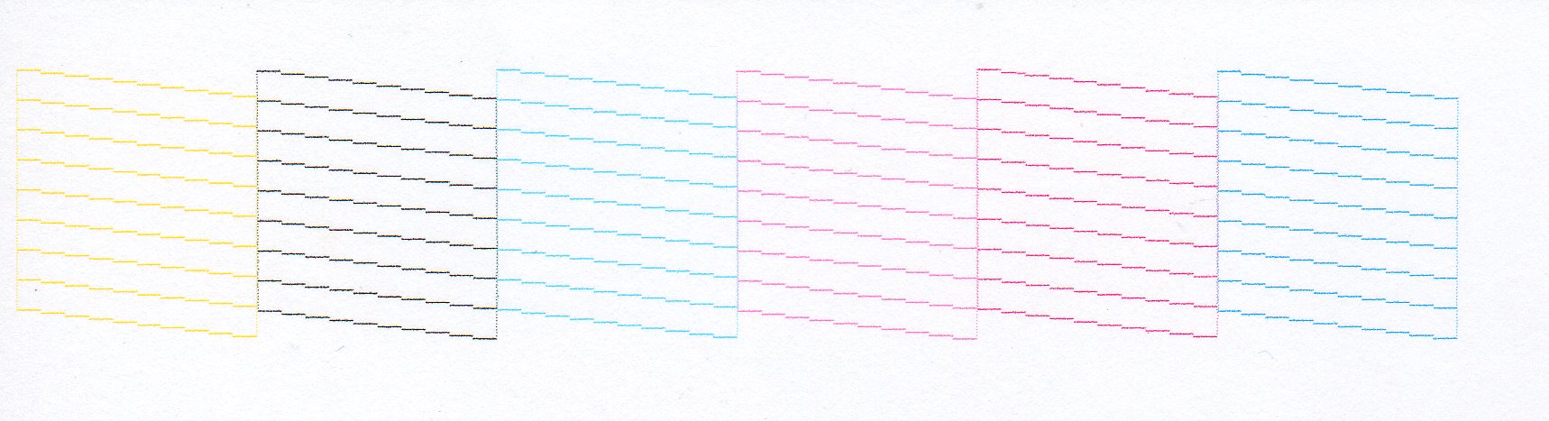

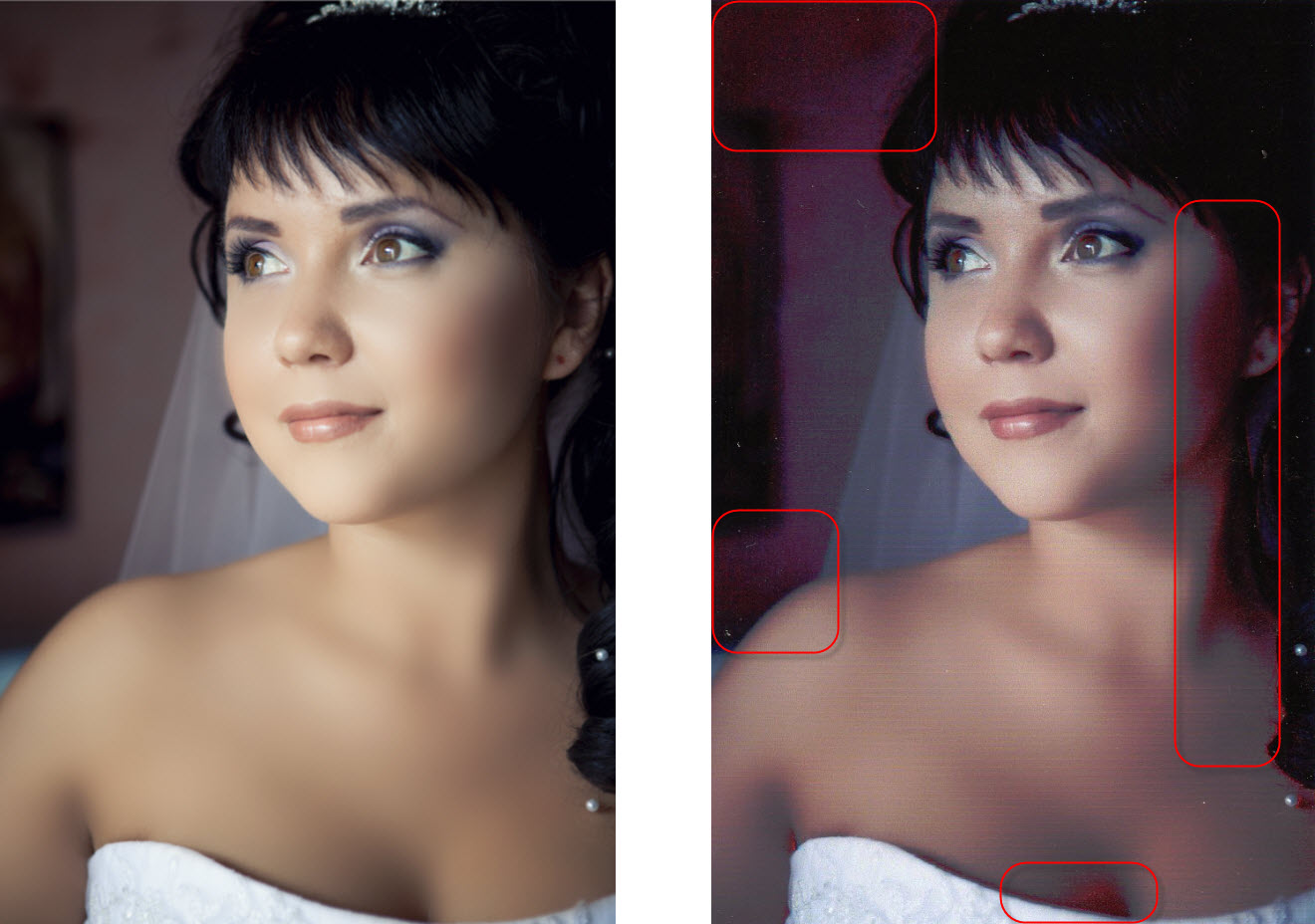

В последнее время принтер стал плохо передавать цвета - черный цвет местами отдает красным + изображение немного полосит. Подскажите, пож-ста, с чем это может быть связано и как решить проблему?
Печатаю на:
Epson TX659
СНПЧ Ink System
Чернила Revcol Premium hameleon ink
Бумага Revcol Double Glossy 230 gr
Тест дюз прилагаю.
На фото исходное изображение и скан после печати.

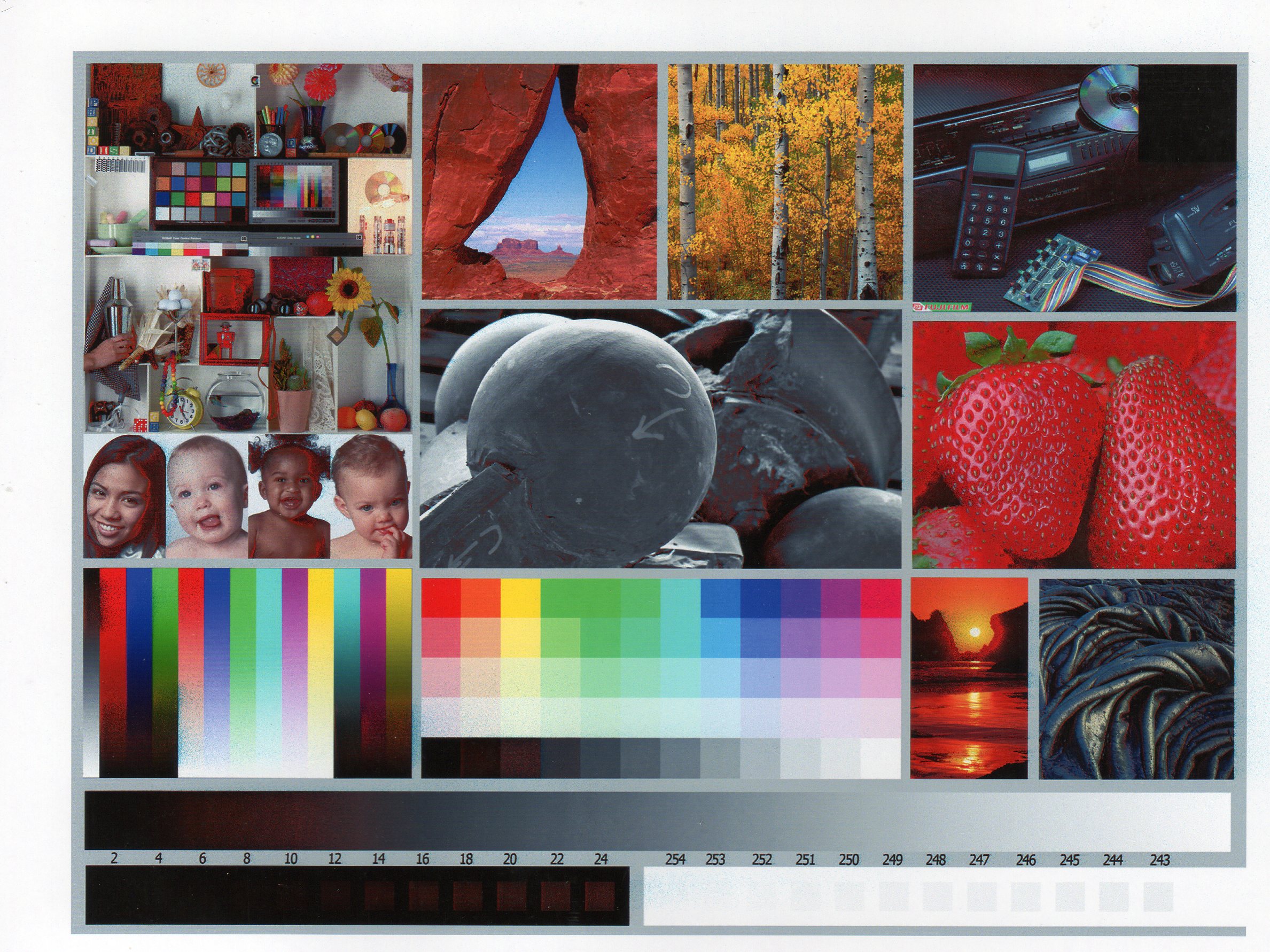

Еще прилагаю скан тестового изображения.

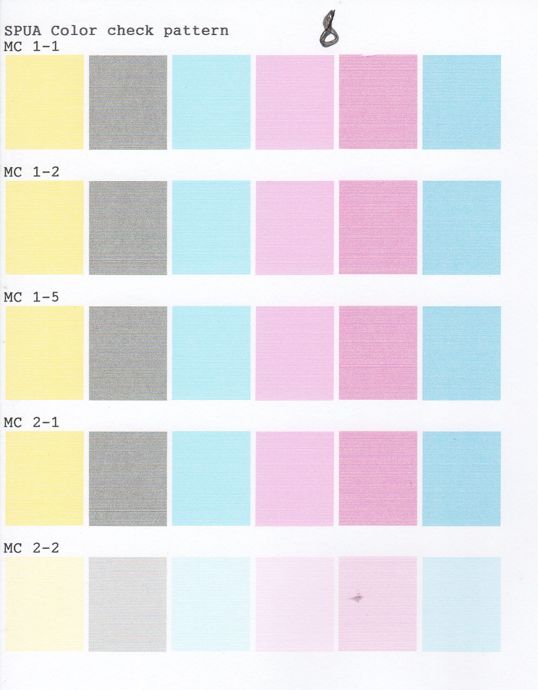

в Тесте режимов печати в последней строке MC 2-2 у сиреневого все норм, коряво отсканировалось =/

Чернила загустели, циан пылит. Попробуйте слить из картриджей и шлейфа в доноры и хорошенько побултыхать и перезаправить СНПЧ.
| Сообщение #3 Отправлено 07 сентября 2016 - 08:38
Привет. Да чернила загустели. Лучше конечно слить чернила и залить свежие (или в крайнем случае в свежие развести старые), а так же сделать бутерброд (он уберёт пыльность дюз).
