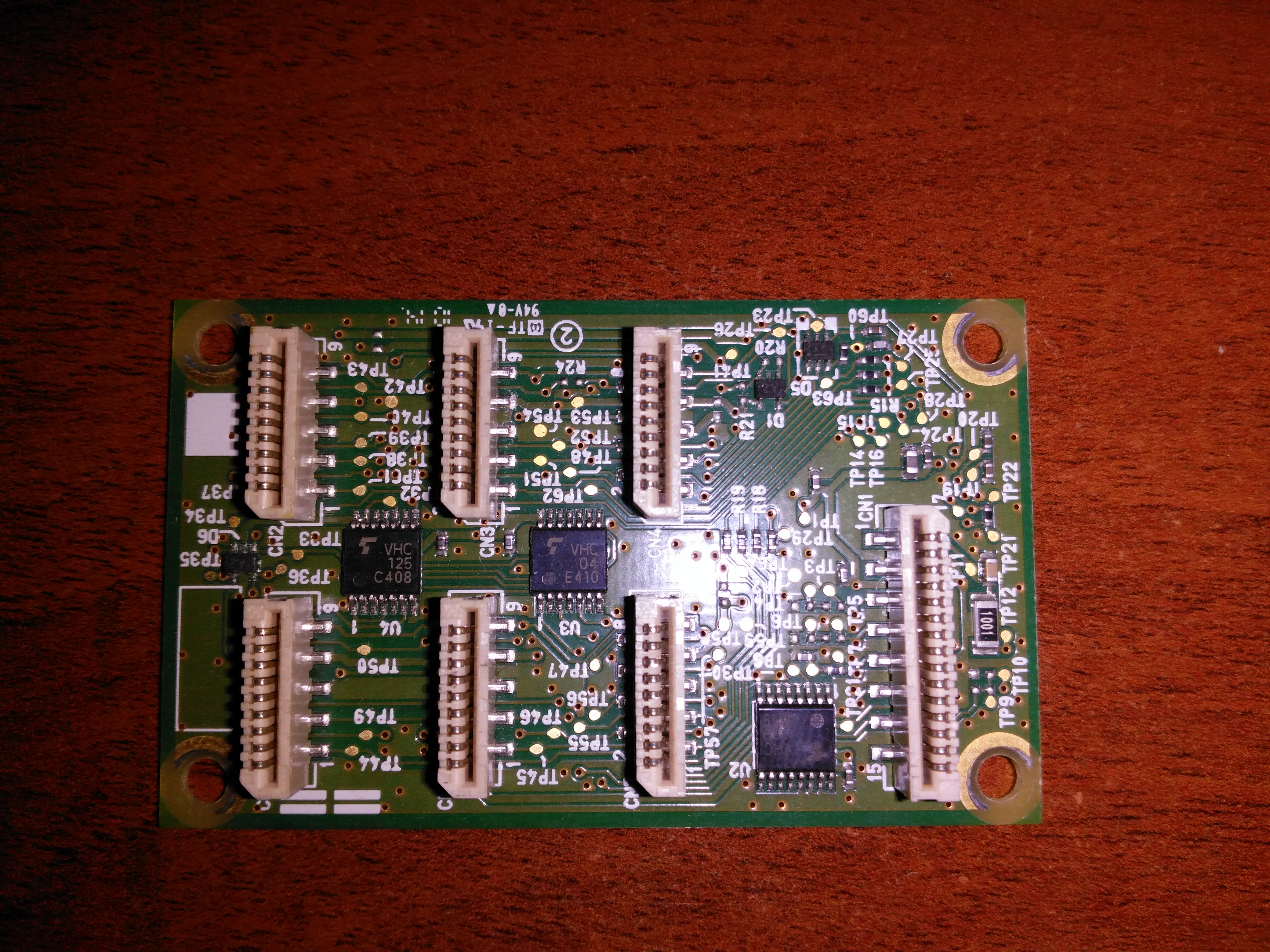

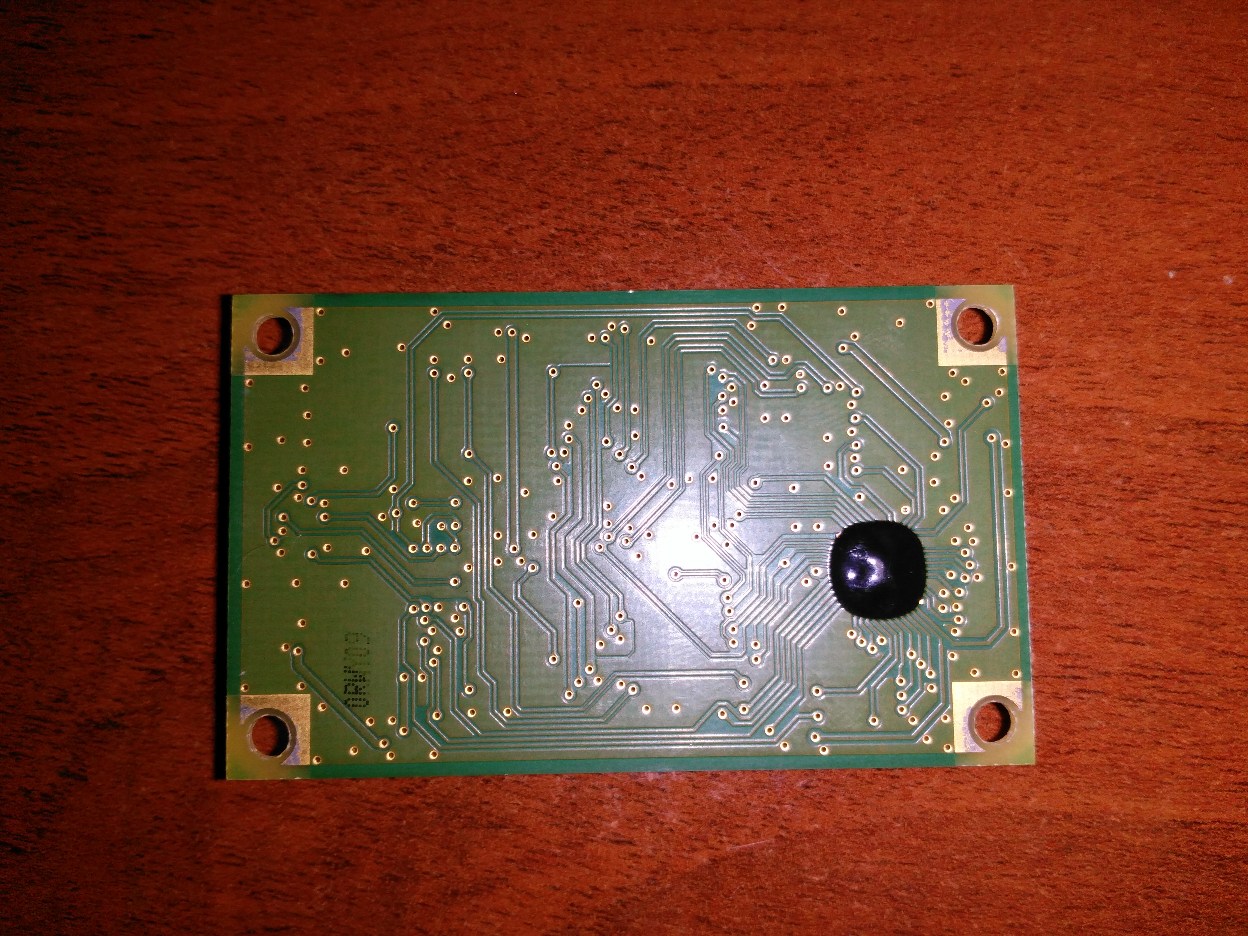

Всем доброго времени суток! Я новичок, так что не судите строго.
имеется EPSON T3200 с которым случилась проблема.
Перестал видит картриджи желтого цвета, пробовал менять ставил новый чип на картридже бесполезно.
вскрыв принтер данная плата была залита чернилой на коннектор желтого цвета ,промыв плату от чернил подсоединили заново но все равно не видит желтый картридж. Как восстановить работоспособность платы или есть замена на новую(где приобрести, наименование платы для заказа).Прикрепленное изображение: IMG_20160904_184021.jpg Прикрепленное изображение: IMG_20160904_184029.jpg

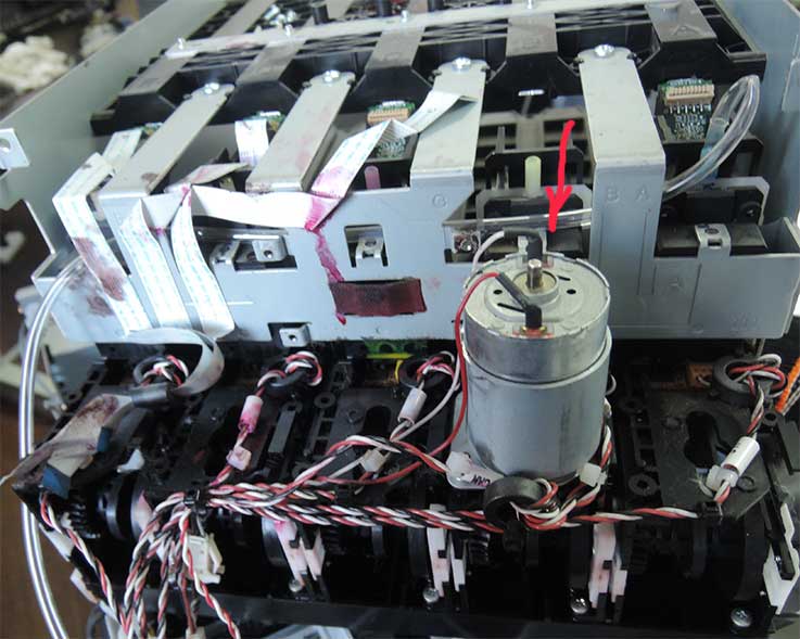

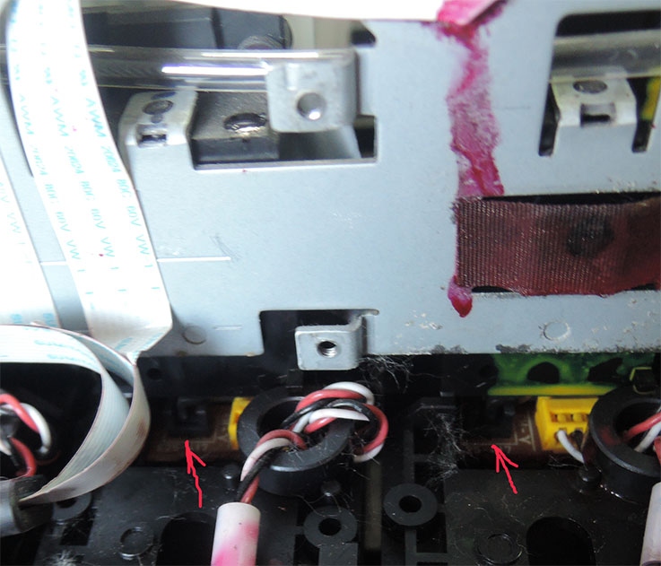

Прежде чем заказывать, посмотреть в корзине не залит ли чернилами или отработкой датчик наличия картриджа. Болезнь всей линейки. Обычная оптопара на плате снизу клапана картриджа. Стрелками на картинке -
Прикрепленное изображение: CS-T_корзина_1.jpg
Датчик желтого как раз за движком привода клапанов, потому сложно бывает что то заметить -
Прикрепленное изображение: CS-T_корзина_2.jpg
Концы датчиков идут на мать, потому лучше фанатично проверить.

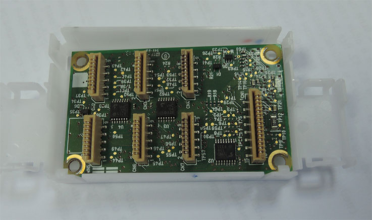

В принципе плата в наличии от T3000 -
Прикрепленное изображение: CS-T_корзина_3.jpg
если картриджи одни - то вполне может пойти. Ну и корзина на разбор, если аптопару сменить. В личку...
