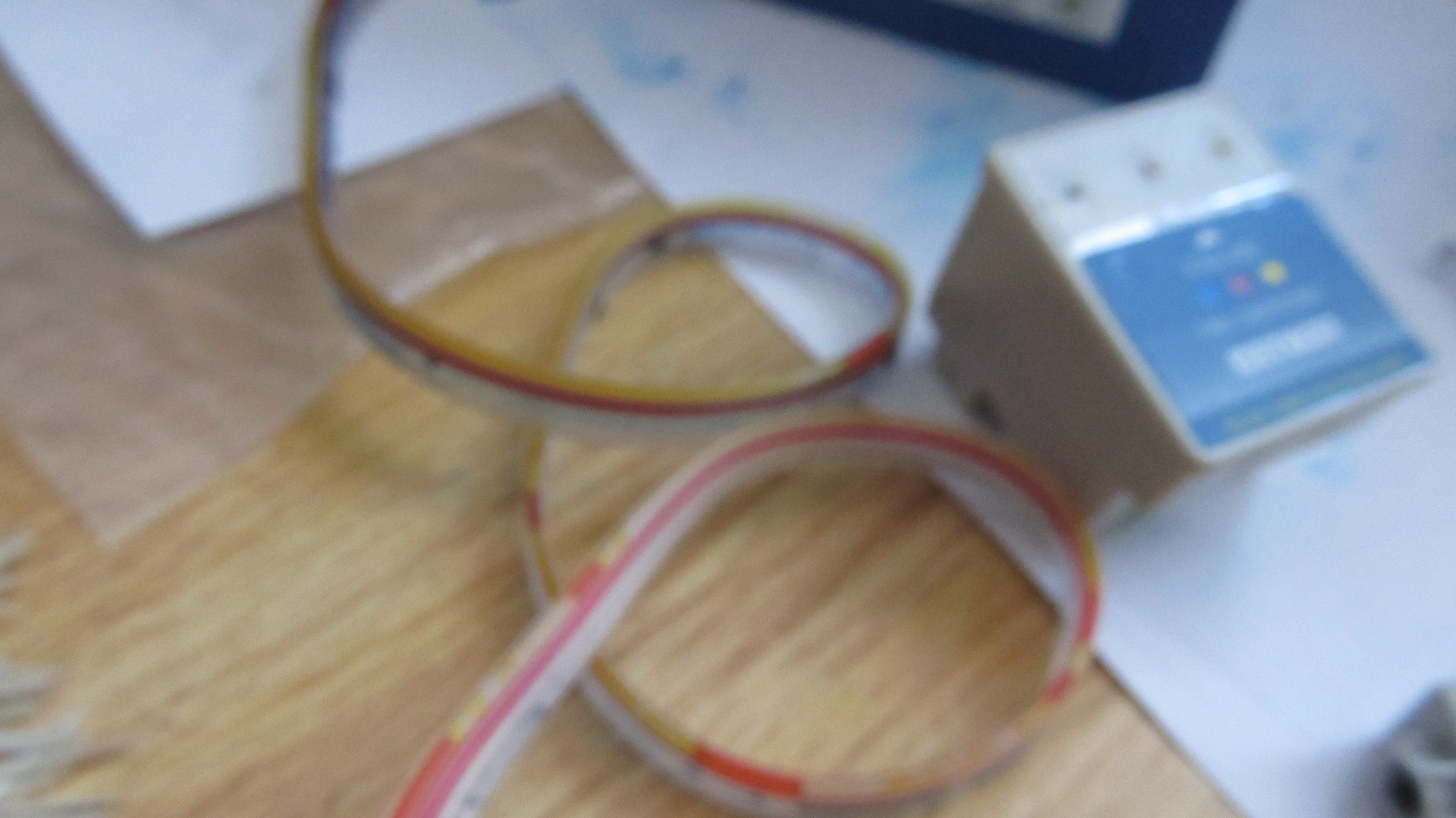

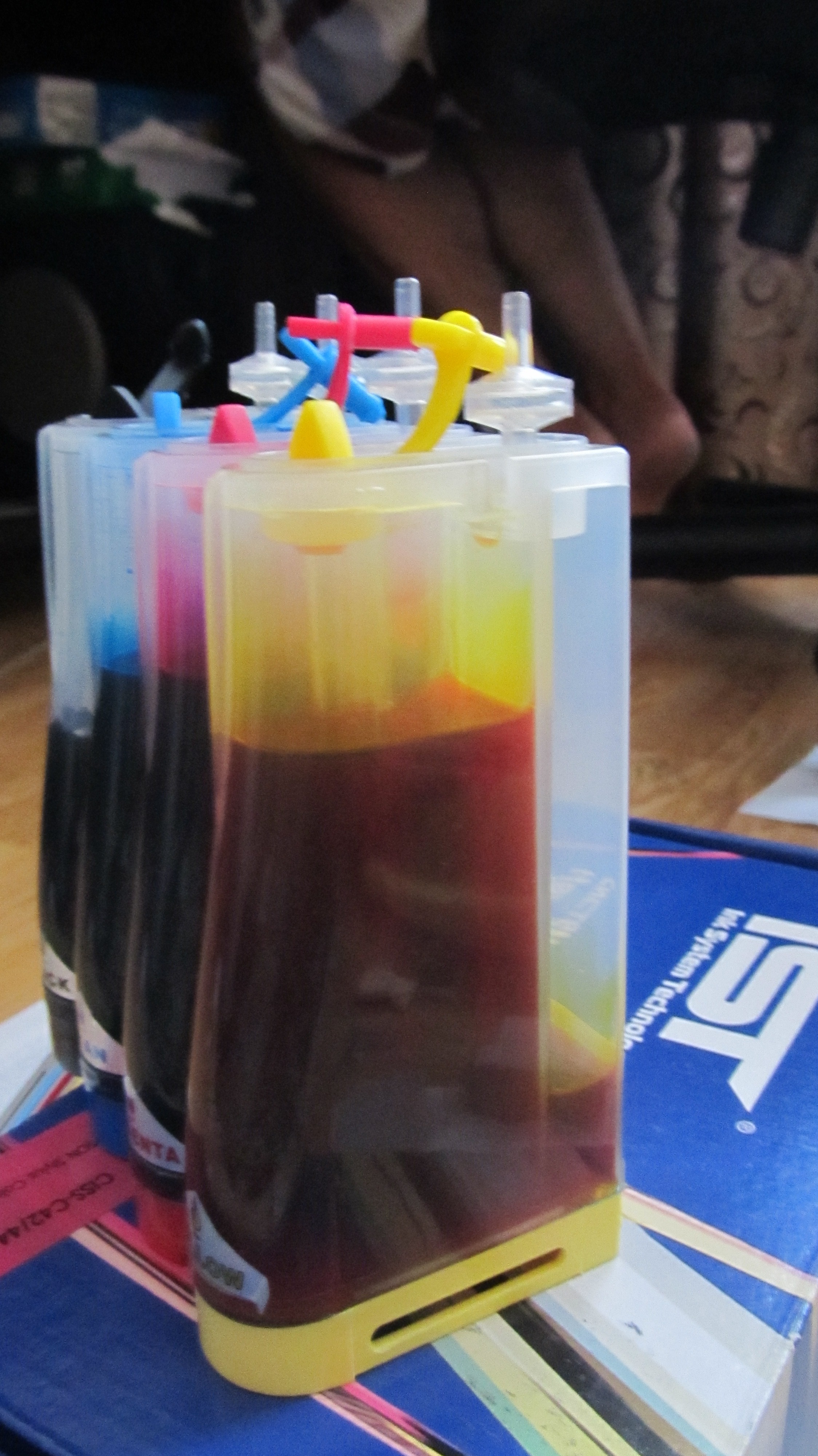

Первый раз сталкиваюсь с СНПЧ.
Емкости чернилами заправили по инструкции. Все пробки закрыли как сказано, воздушные отсеки открыли.

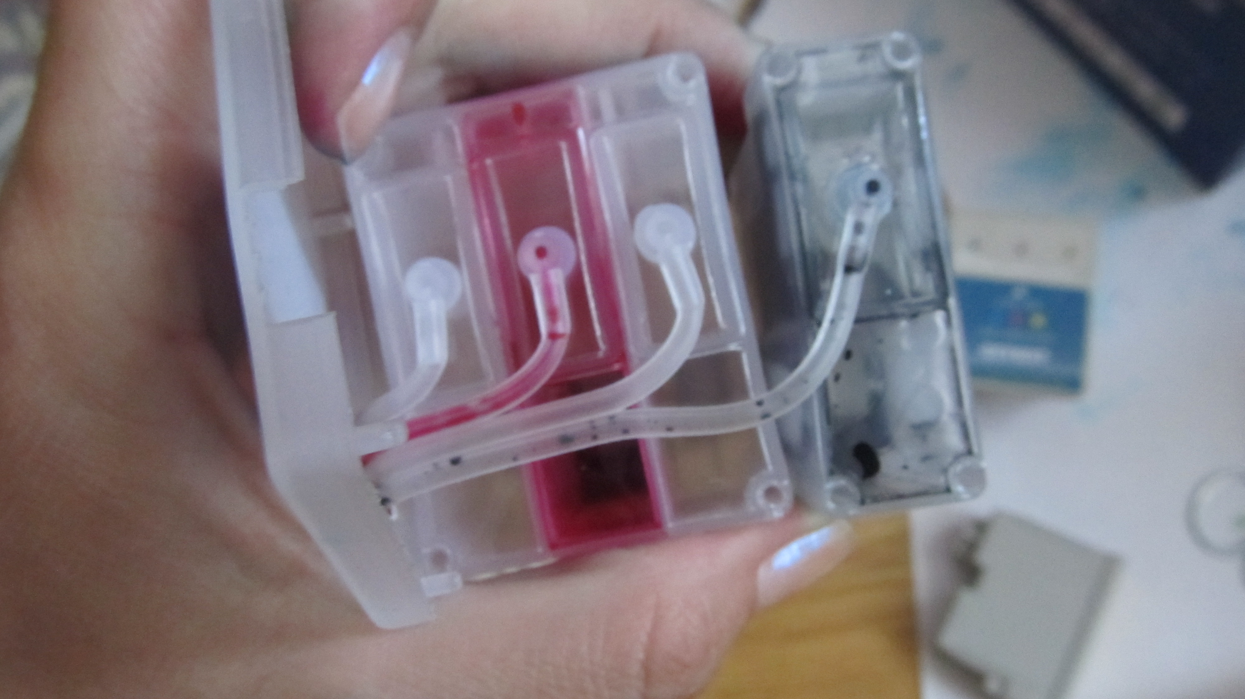

Далее в инструкции к СНПЧ указано, что нужно заправить картриджи чернилами. Для этого "Необходимо извлечь из вентиляционных отверстий резиновые заглушки.... Чтобы ускорить процесс, возьмите шприц и вставьте его носиком в вентиляционное отверстие....."
Дело в том, что наши картриджи не соответствуют тем, что нарисованы в инструкции и у них нет вентиляционный отверстий и пробок тоже нет. Наши картриджи не заполняются краской, она просто не движется по трубкам. Фото прилагаю.
Подскажите пожалуйста, что делать с картриджами такого типа на этом шаге.

В выходное отверстие картриджа вставить шприц с срезанным под углом носиком и отсосать воздух.

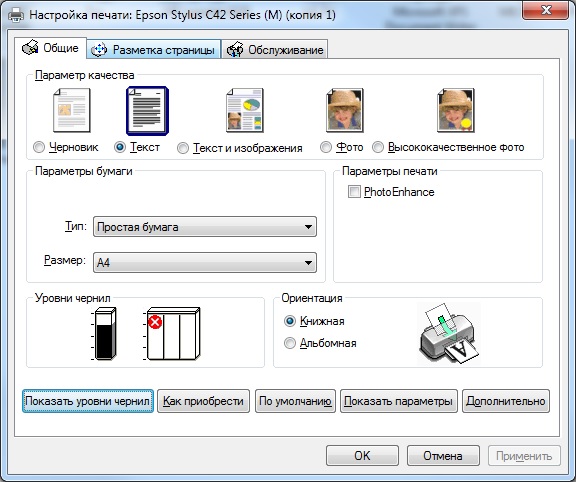

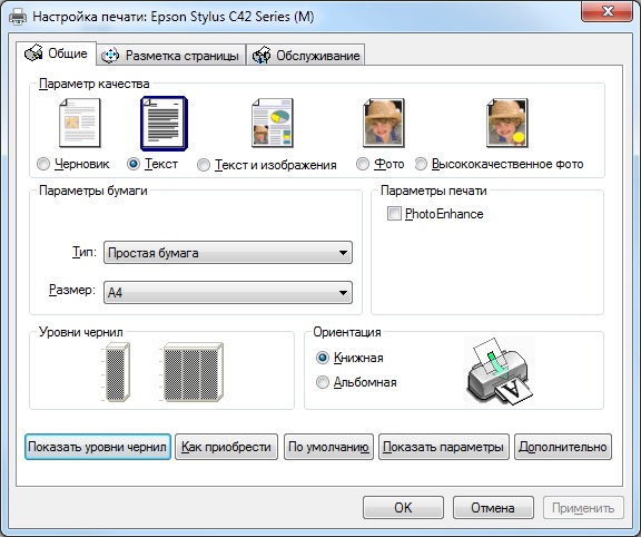

Теперь другая проблема
изначально, когда вставили СНПЧ, принтер показывал вот такой уровень чернил, т.е. не определял
После того, как налили чернила и прогнали их в картриджи черный показывает нормально, а цветной вообще отказывается определяться
протирание ластиком, спиртом, смены картриджей (остались старые) и обратно не помогли

| Сообщение #5 Отправлено 07 сентября 2016 - 10:20
Marina822, ох какого динозавра вы достали )) Молодцы что сохранили его в рабочем состоянии.
Картриджи там с чипами? Если с чипами, то либо плохой контакт, либо чипы неисправные. В подавляющем большинстве случаев бывает первое. Переустановите картриджи, протрите чипы на них.
И старые картриджи не определяются? А раньше определялись?
| Сообщение #6 Отправлено 07 сентября 2016 - 11:01
он 8 лет простоял. Купили новые картриджи, сделали прочистку головки несколько раз и он начал хорошо печатать. сами были очень удивлены
С чипами. Меняли картриджи несколько раз, протирали ластиком и спиртом. ничего не помогло(
перестал определяться цветной картридж, который купили месяц назад. Чернила в нем точно оставались. Это странно...но картридж, которому 8 лет прекрасно определяется и показывает порядка 15% уровня каждого цвета
раньше все картриджи нормально определялись

| Сообщение #11 Отправлено 15 февраля 2017 - 16:28
опять цветной не определяет.
Что Вы имеете в виду под "не определяет"? Не показывает уровень чернил? Отказывается печатать? Просит заменить картридж, так как этот закончился? Что происходит? Есть какие-то сообщения на мониторе? Индикация на панели принтера?
| Сообщение #12 Отправлено 15 февраля 2017 - 20:52
Никаких сообщений не выдает. На принтере моргает красным кнопка. При ее нажатии выкатывает каретку для смены цветного картриджа.
Принтер не печатает, предлагает заменить картридж.
В настройках принтера вот такой уровень чернил
Повторюсь, что один раз при установке новой снпч, уровень чернил обоих картриджей определился. Сейчас с этой снпч вот так

| Сообщение #14 Отправлено 16 февраля 2017 - 06:49
Необходимо внимательно изучить место крепления чипа на картридже снпч в сравнении с оригинальным картриджем, возможно наши китайские товарищи закрепили чип немного со смещение его положения.
Если не поможет, нужно снять чип с картриджа снпч сравнить с оригинальным, а затем поставить на оригинальный картридж, и проверить работоспособность.
Если работает, то точно не правильное позиционирование чипа на картриджах снпч.
Если не работает, то чип с оригинала поставить на снпч, должен определиться.

| Сообщение #15 Отправлено 16 февраля 2017 - 08:56
А дальше? Он ведь не обнуляется.
Короче, если с позиционированием чипа все ок, а принтер его не признает все равно, то значит чип поврежден или сгорел. Не повезло.
