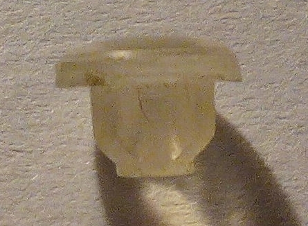

Я хочу сказать всем Здрасте.я животный редкой масти:рукопоп.рукопоп.Суть такова:эпсон 295-установлена снпч и она в какой то момент отказалась работать.по причине слабоумия в данной тематике при вытаскивании катриджей из двух выпали резинки и пружинки ну и естественно содержимое вылилось внутрь аппарата.Вопрос гуру-можно ли починить катриджи и будет ли работать вражеская техника резинки вставились но ввиду порванных пленочек происходит утечка.Починка или в утиль и что делать с чернилами внутри?

skobarr, я как-то из жадности ремонтировал картридж - зачистил на картридже остатки старой пленки, отрезал квадратик пленки для ламинирования, наложил на картридж, сверху притянул ФУМ лентой и пригладил утюгом. ФУМ нужна чтобы не изгадить утюг в случае перегрева и чтобы удержать резинку, а то ее пружинка выталкивает.
