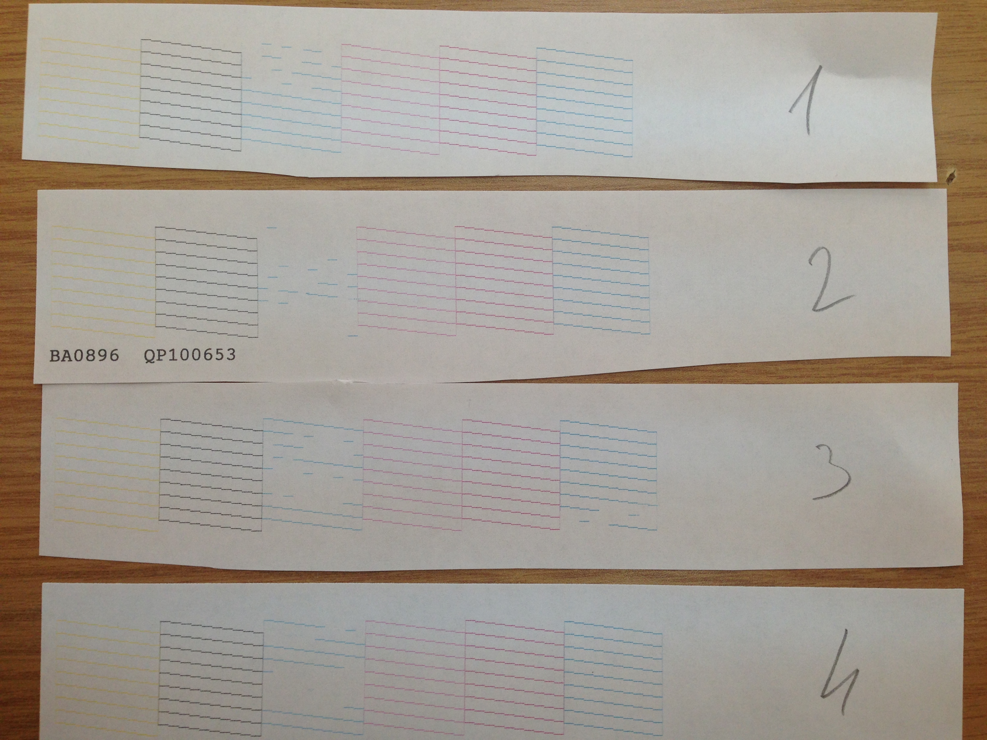

Для начала рассказать, что используете: ПЗК, СНПЧ, чернила, какой давности ... и после чего вдруг такое случилось.
| Сообщение #3 Отправлено 31 августа 2016 - 18:56
Использую СНПЧ,чернила ИнкТек,им года два.
Сегодня обнулил картридж,потом прочистка ( принтера) и вот:)
| Сообщение #4 Отправлено 31 августа 2016 - 19:24
Привет. Ну для начало бы после прочистки принтеру необходимо хотя бы часа 2-3 постоять (чтоб воздух вышел из печатывающей головки)и потом напечатать тест дюз. Если после этого всё равно будут пропадать дюзы то желательно заменить чернила соответственного цвета (в СНПЧ загустели)на свежие.
| Сообщение #6 Отправлено 31 августа 2016 - 19:55
Darkys, чернила Смени, если СНПЧ нигде воздух не травит.
| Сообщение #7 Отправлено 05 сентября 2016 - 09:18
Сменил чернила...Все заработало!!!Всем спасибо!!!
