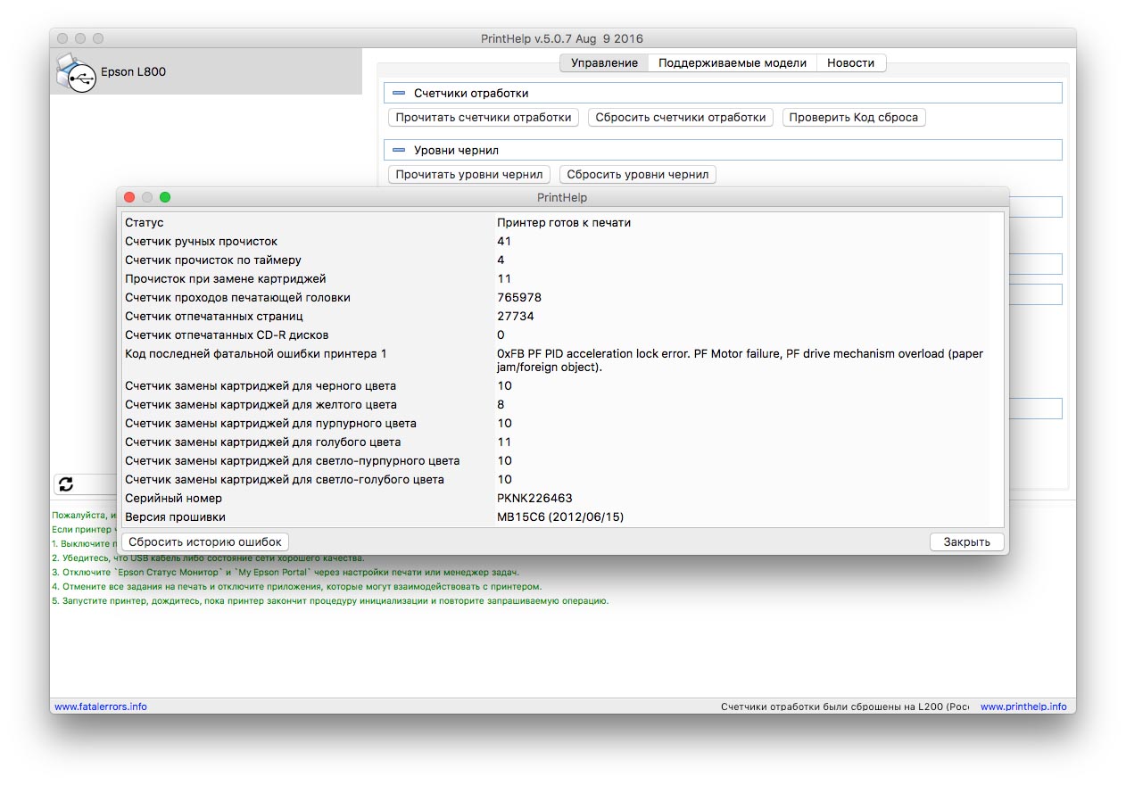

|    Сообщение #4 Отправлено 30 августа 2016 - 13:03   gorbunovin
Шикарно. Где поискать контакты, чтобы в городе Пермь такое провернуть?
Как от этого защититься? Печатал в основном А5 листовки на цветной ВХИ бумаге.
Чернила юзать другие вместо кактуса?
Поменять принтер на другой? Пробег за 4 месяца такой.
  • Прикрепленное изображение: Снимок экрана 2016-08-30 в 15.25.22 копия.jpg
|    Сообщение #5 Отправлено 30 августа 2016 - 13:17   Докторъ
ручных прочисток делать поменьше, особенно друг за дружкой

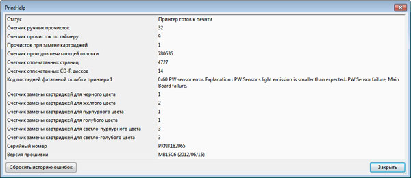

|    Сообщение #9 Отправлено 17 сентября 2016 - 19:15   White Jaguar
У меня подобная проблема, по результатам теста дюз получается будто циян мешается с маджентой.. Тобишь на мадженте и на цияне видны смешание цветов.. После пары раз слабой, простой прочистки (не усиленной), всё проходит, но картинки со слабыми синеватыми оттенками печатает с вертикальными полосами, как при голодании чернил.. Скажите может ли это всё быть из-за того что заканчиваются чернила, если до крайней отметки ~ 0.5cм ? Использую первую заправку еще, ориг. чернила.

|    Сообщение #11 Отправлено 17 сентября 2016 - 22:34   White Jaguar
Что, вот так сразу всё критично ?)) В том то и дело, что гарантия кончилась всего пару месяцев, но в талоне написано: "12 мес или 3000 отпечатков, смотря что кончится быстрее." Как узнать сколько отпечатков ? И узнают ли они, если я пользовался программой сброса чернил ? Может ли это повлиять как то на гарантию?
Что касается второго вопроса, я не имею ввиду, что поднимание доноров поможет при смешивании цветов, а вообще, если заканчиваются чернила в донорах имеет смысл приподнимать их, что бы избежать "завоздушивания" или нет ?
|    Сообщение #12 Отправлено 18 сентября 2016 - 19:24   WWM
Просмотр сообщенияWhite Jaguar сказал:
Отчет программы Принтхелп
А доноры не трогайте. Пусть стоят всегда там, где задумал производитель.

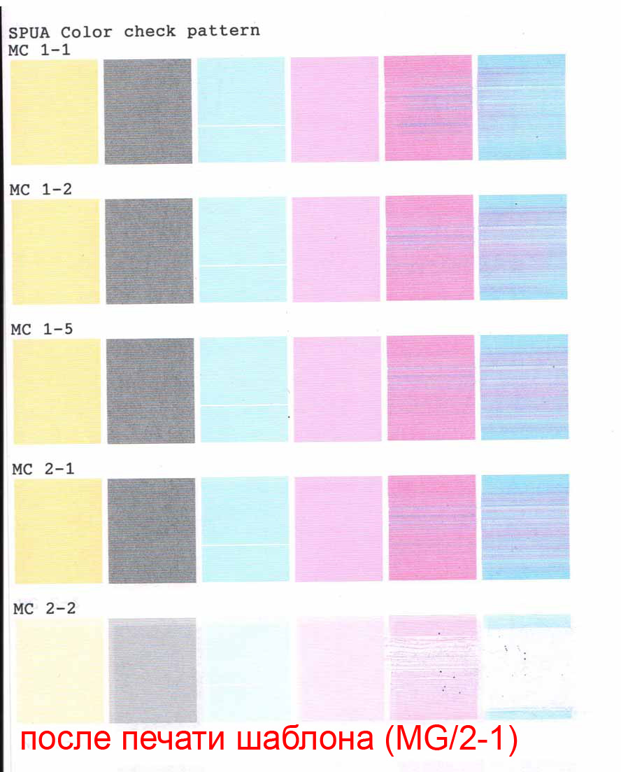

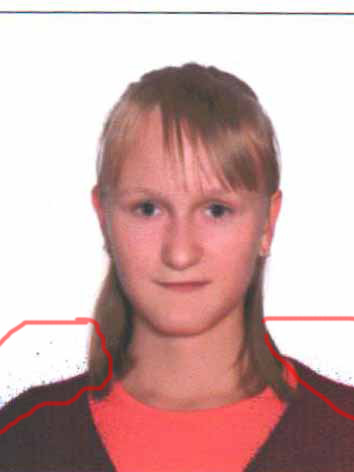

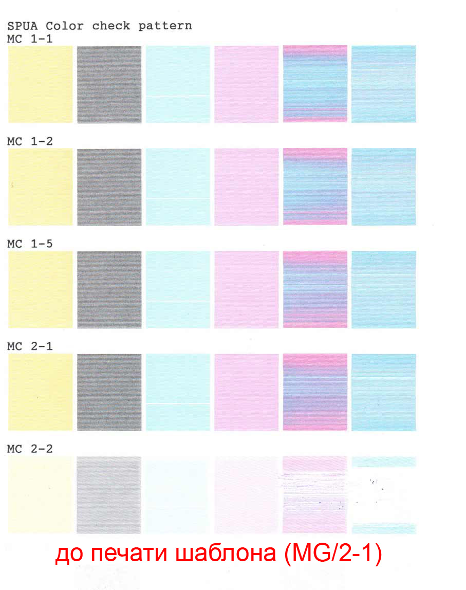

|    Сообщение #13 Отправлено 26 сентября 2016 - 18:03   serafimast
Добрый вечер! Помогите и мне, пожалуйста, разобраться с этой проблемой. Принтер был приобретен 1,5 года назад, 3 месяца из них он простоял, после простоя проблем не было. Еще месяц все было хорошо. И вдруг начал красный выдавать бордовым, а потом и черным. Прочитала много разной информации, понимаю, что скорее всего ПГ надо менять, но очень надеюсь, что может есть хоть какой-то еще способ, который я не использовала, что бы восстановить нормальную печать. Прочищала, глубоко прочищала, промывала Мистером Мускулом. Только пропечатка шаблона заливка А4 (MG/2-1) из программы принтхэлп давала результат, красный был красным, но с кучей черных точек. Перед любой печатью мне нужно печатать этот шаблон. Возможно что-то еще можно сделать. Печатаю фото на документы, всегда черные точки над головой или одеждой. Буду благодарна за помощь.Прикрепляю фото. (на фото с девочкой кофта красного цвета должна быть)

|    Сообщение #14 Отправлено 26 сентября 2016 - 18:17   simms
Нужно менять ПГ
Stylus Photo 1410,HP Photosmart C5283,Epson L800
|    Сообщение #15 Отправлено 26 сентября 2016 - 21:23   WWM
Да. Другого выхода нет.
А гарантия уже закончилась. :biggrin:
