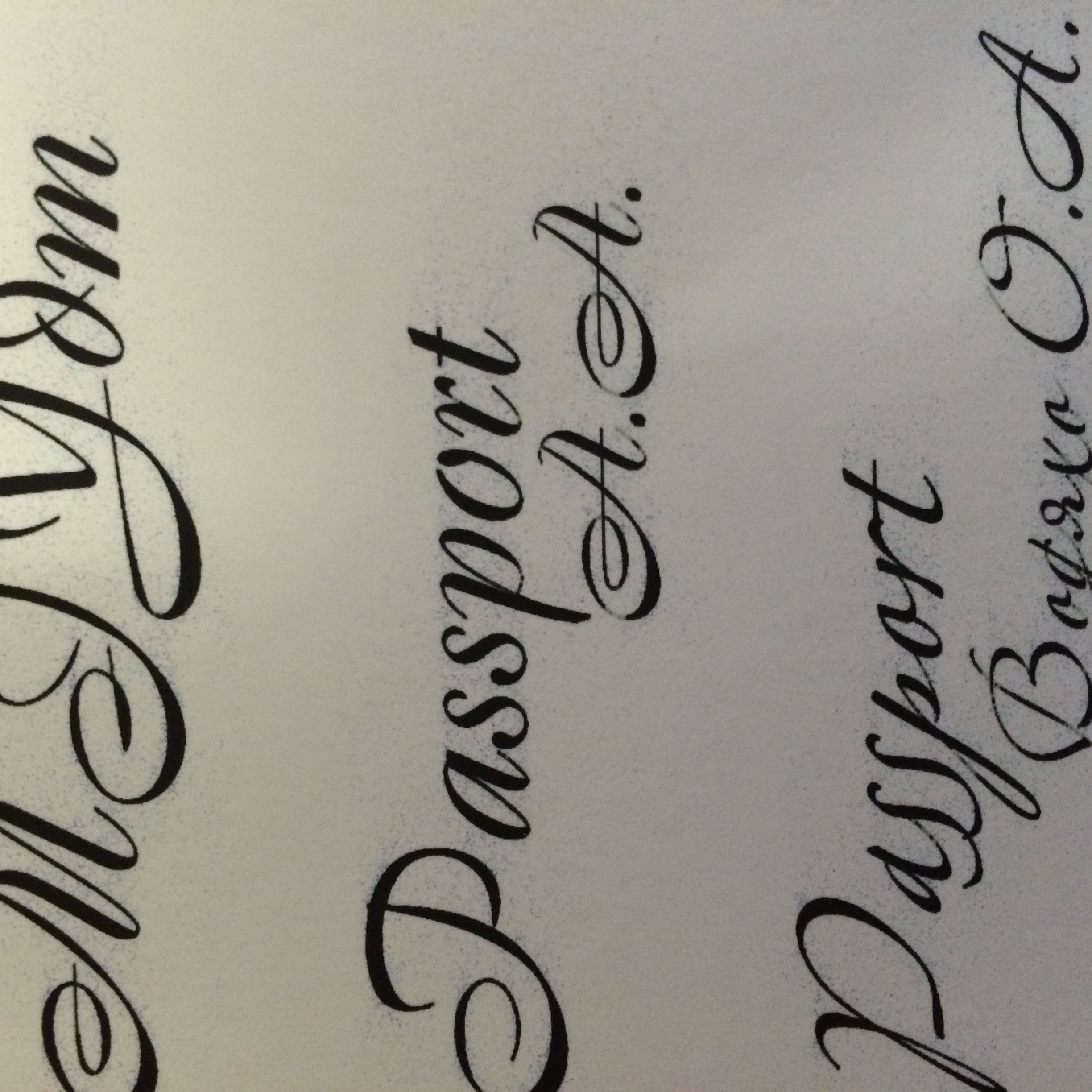

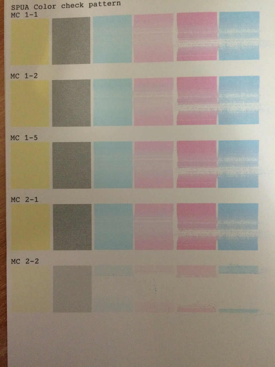

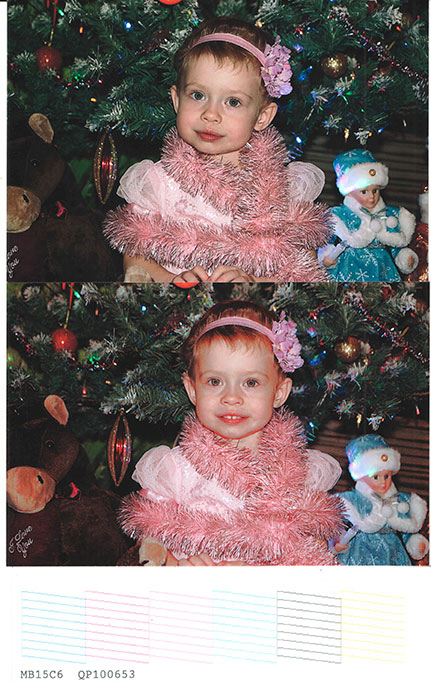

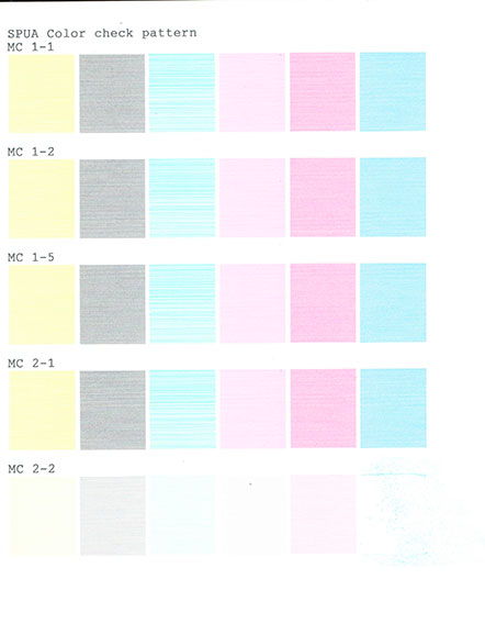

Пробег принтера за 50 000, чернила inkway 12 серия водные. Недавно начал безобразничать с цветами. Похоже на двоение черного цвета. На фото первый снимок распечатан нормально, на следующим за ним явно виден дефект на волосах. Плюс ощущение зерна на изображении. Дюзы в порядке. Многократные прочистки эффекта не дали. "Бутербродом" еще не лечился, лента энкодера прочищена. А вот тест режимов печати очень интересен, особенно на последнем. Пожалуйста, Ваш диагноз и способы лечения.

возможно партия чернил плохая.
| Сообщение #5 Отправлено 28 августа 2016 - 18:52
CH75, у вас достаточно сильно загустели чернила + возможна ( не на 100% ) разгерметизация печатающей головки .
| Сообщение #6 Отправлено 28 августа 2016 - 19:05
CH75,

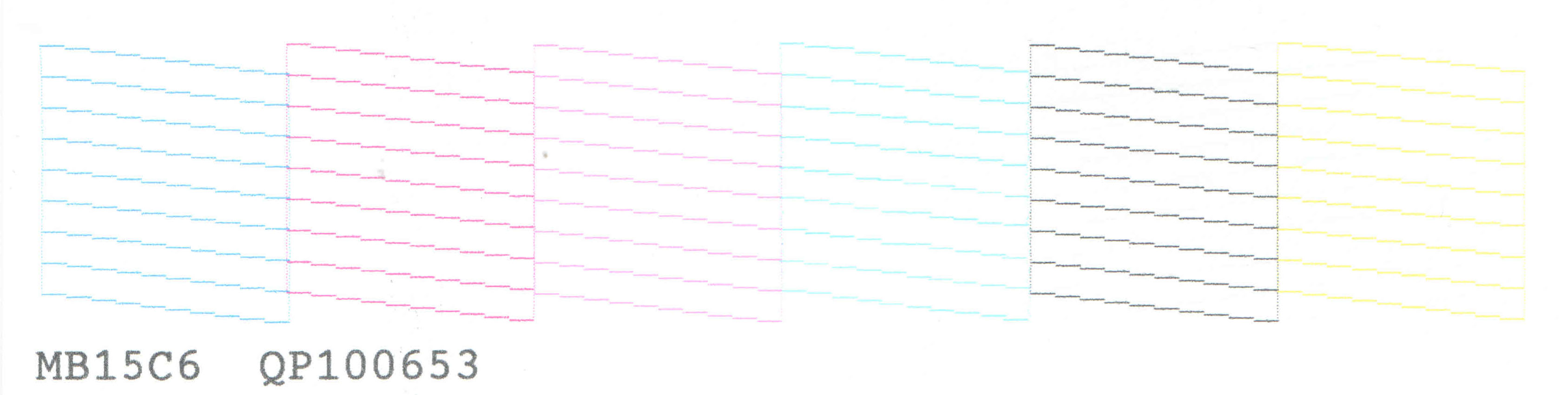

Тест дюз после простоя не показывает один цвет в другом?
В любом случае, повезло, если уже больше 50 тыс. пробег. Частенько прям из магазина такие попадаются.

тест дюз сохранен неудачно, сложно что либо говорить. А вот по "волосам" - проблемы с черным цветом, это точно !

я бы поменял чернила на свежие и ПГ немного побутербродил
| Сообщение #10 Отправлено 01 сентября 2016 - 10:38
2 левых (по тесту) цвета
Если просто освежение чернил не поможет.
Но почему-то кажется, что бутерброд не понадобится.

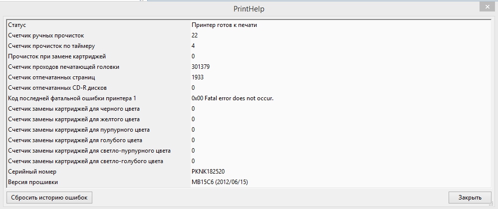

| Сообщение #18 Отправлено 02 сентября 2016 - 21:49
22 ручных прочистки !!!!
зачем надо было так мучать принтер ?

Действительно, дело оказалось в чернилах. Видимо, попалась бракованная банка, из-за которой заср*лся даже новый принтер. Бурерброд делать не стали - некогда(или неохота) просто заливали в парковочное место их шприца ММ зеленый Выписали для нашего старичка из Москвы чернила Revcol На одном из форумов была информация, что хорошо пошли эти чернила для L800. Проверим. По крайней мере, дюзы все на месте, черный цвет восстановился, остался только один косячок из вот таких четырех. Но, полосит на голубом небе ощутимо (если приглядываться). Спасибо всем за помощь!
