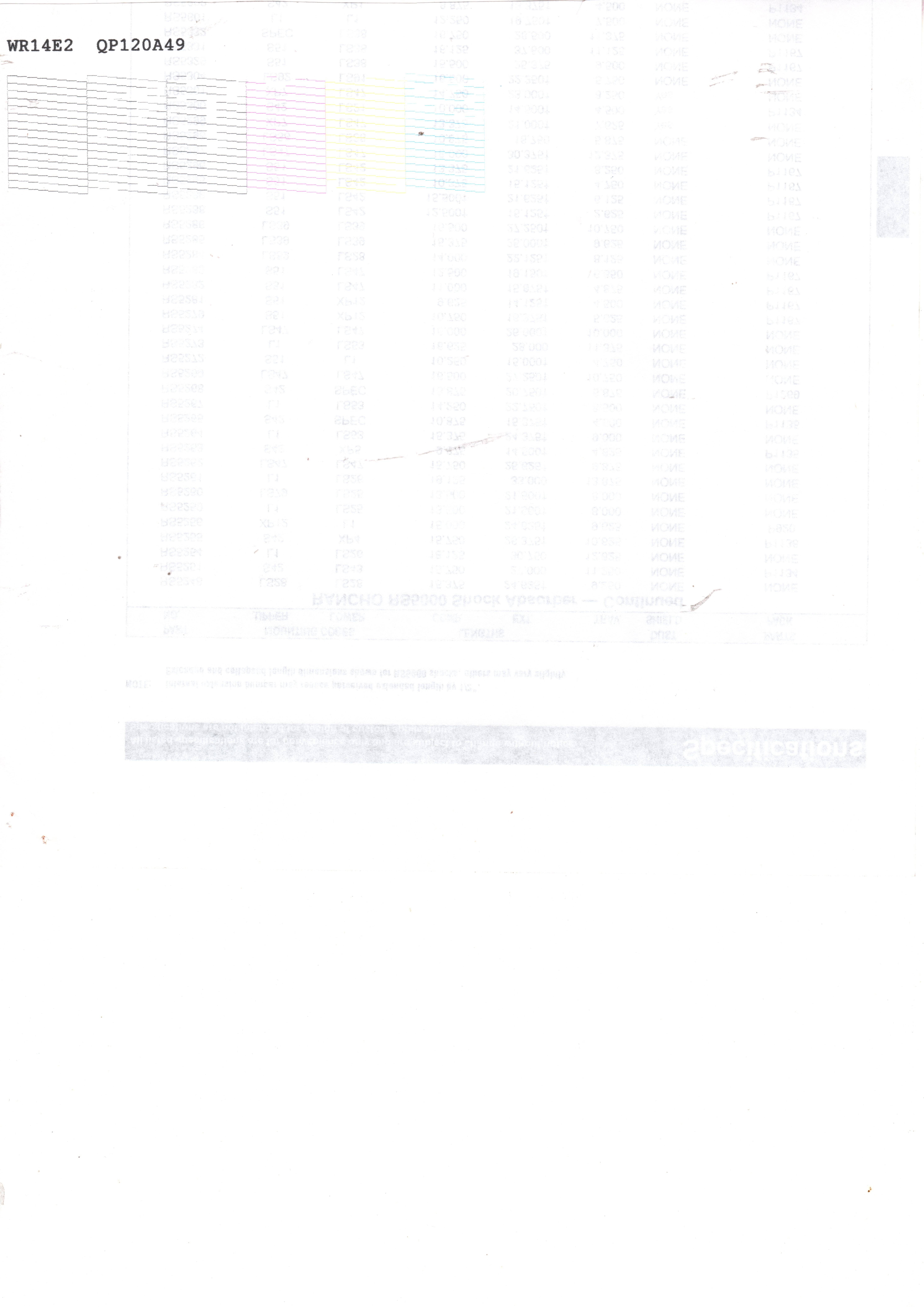

Проверку дюз прикрепил, мне не очень нравится. Делал прочистку (штатными средствами в меню) раз 5, давал отстаиваться - не помогает.
Может ли быть из-за дюз? Или из-за картриджей? Им года 3 уже.

michaelukolov,Ну во-первых чернила какие? во-вторых у Вас полный пипец по тесту дюз, в третих ПЗК могут быть виновниками этого, например промок наполнитель в воздушном канале и засох перекрыв таким образом доступ воздуха.

Тест дюз, конечно, у Вас страшненький.
А есть оригинальные картриджи, чтобы поставить и проверить головку? Если дадут 100 % тест, то мыть ее однозначно не надо, только обновить ПЗК.
