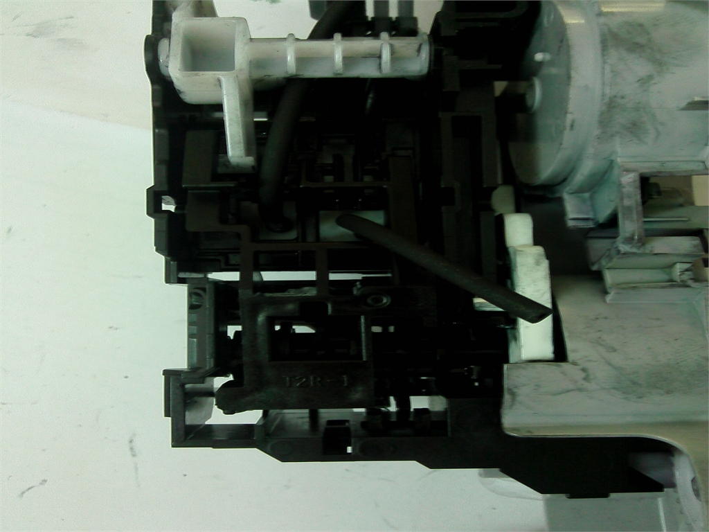

1. Одна из трубочек на помпе лопнула практически по всей длине, скорее всего это явилось причиной ооочень грязного памперса и его суточной отмочки и промывки. Для замены точно такую же нужно искать или подойдет от системы переливания, катетера и т.п.?

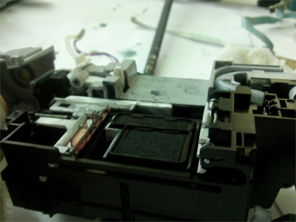

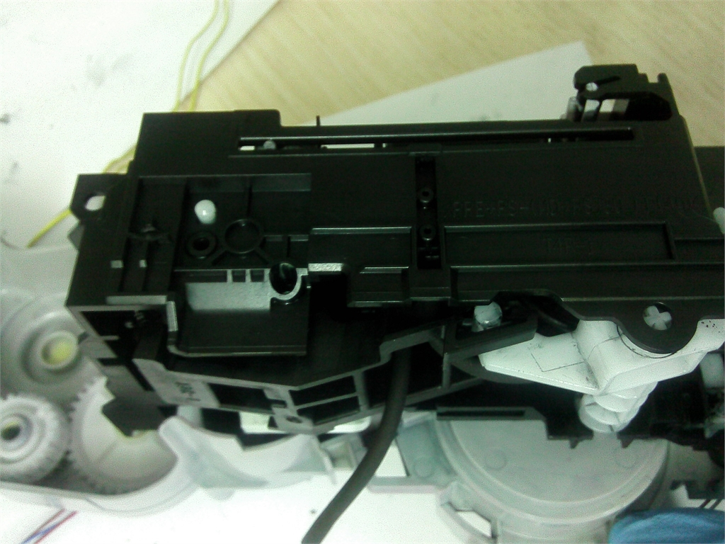

2. Капа каким-то непостижимым образом выскочила из своего посадочного места и болталась туда-сюда. Из-за чего не срабатывал датчик узла прочистки. Сейчас поставлена на место, наверное правильно...
Прикрепленное изображение: верх.jpg
Прикрепленное изображение: бок.jpg
Прикрепленное изображение: низ.jpg

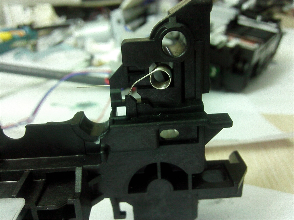

3. При разборе вылетела пружинка, место ее нахождения знаю, но боюсь не правильно поставить. Этот вопрос уже поднимался ранее тут и тут, но ясного ответа нет. Может быть кто-нибудь знает как правильно ее установить?
Прикрепленное изображение: пружина.jpg
Спасибо что дочитали. Очень надеюсь на Вашу помощь. Спасибо.
