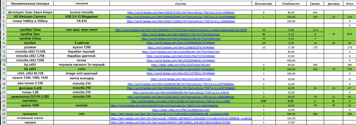

Вот мой заказ который в пути, для примера, цены в юанях, курс 6.55 к долару
