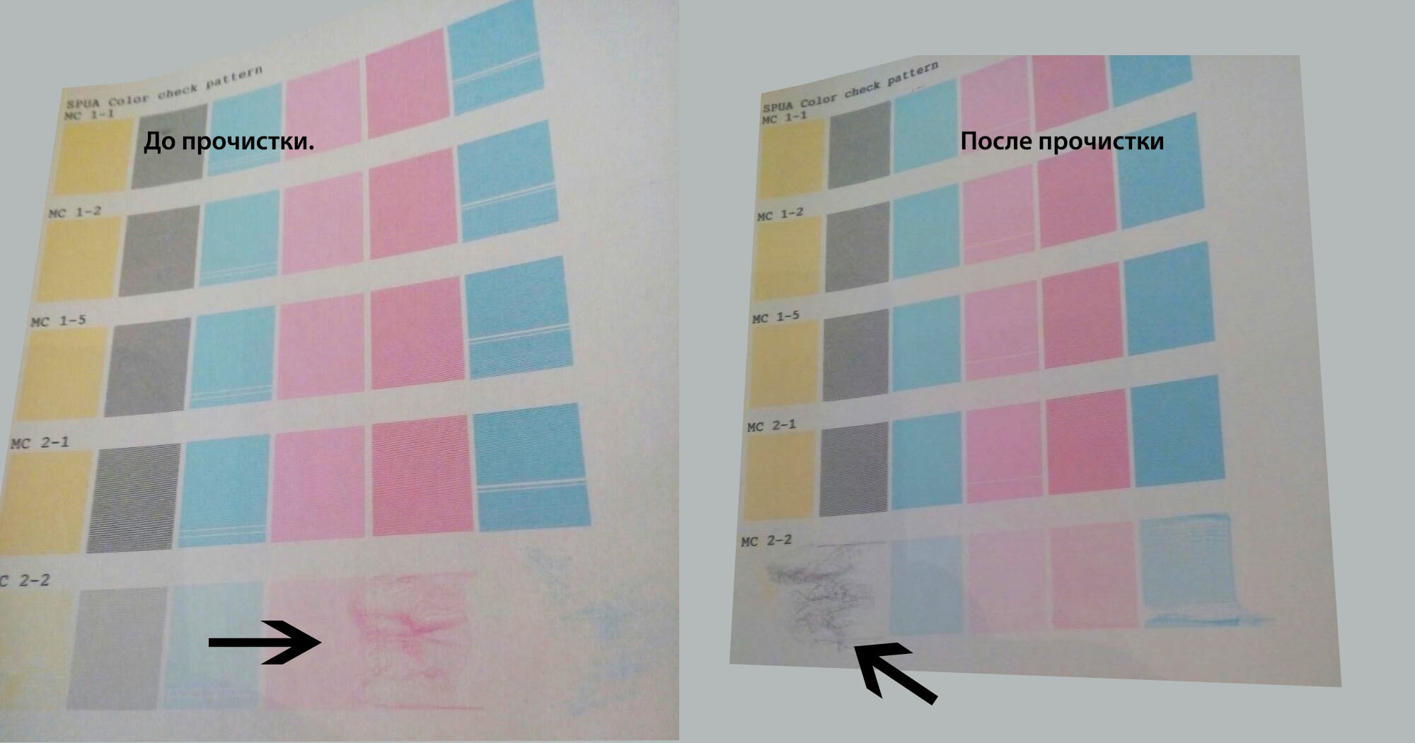

Здравствуйте, уважаемые!
Принтер начал плохо печатать внезапно.
Сделал тест режимов печати, а там такое...

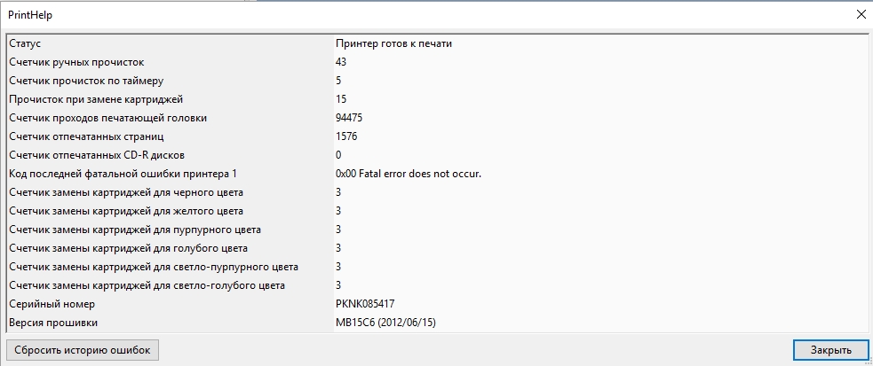

Также прикрепляю статус принтера.

|    Сообщение #2 Отправлено 23 августа 2016 - 16:21   Стаc
Не так, чтобы внезапно, просто давно не печатали, чернила загустели. Какие чернила используете?
|    Сообщение #3 Отправлено 23 августа 2016 - 16:34   antdesign
Стаc, InkTec.
6 банок уже использовал, это новые 6 банок и вот такое началось почти сразу.
Какие могут быть пути решения проблемы?
|    Сообщение #4 Отправлено 23 августа 2016 - 16:37   Стаc
К продавцу, пусть меняет. То что "пылит" - слишком густые чернила. Можно пробовать разбавлять дистиллированной водой, но я бы лучше сменил производителя и чернила тоже.
