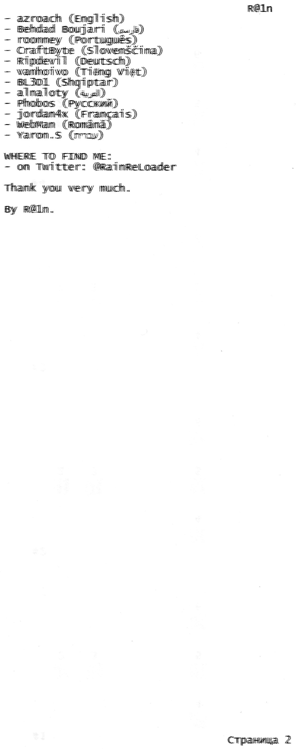

|    Сообщение #1 Отправлено 22 августа 2016 - 18:40   Dmitriy140
Дюзы печатаются отлично.А текст вот как.
Прикрепленное изображение: img001.jpg
Epson RX-610
|    Сообщение #2 Отправлено 22 августа 2016 - 19:02   Alex_Ekb
Dmitriy140, А если убрать галочку "высокая скорость"?
|    Сообщение #3 Отправлено 22 августа 2016 - 19:26   Dmitriy140
Фото тоже печатает хорошо.Цветной текст надо попробывать.

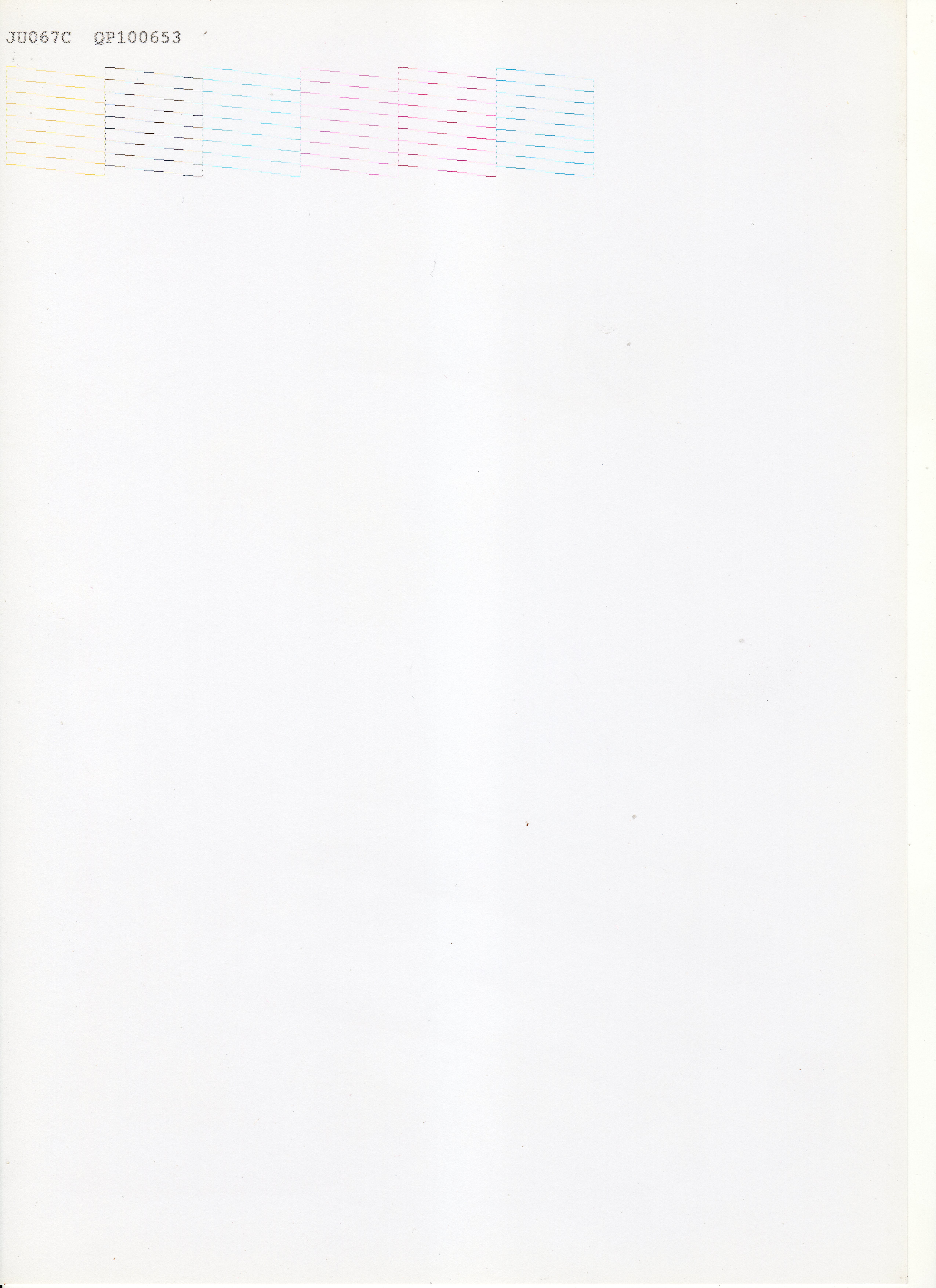

|    Сообщение #5 Отправлено 22 августа 2016 - 21:16   Dmitriy140
Вот,смотрите.Дюзы в норме.
Соединение по вертикали черного с желтым меня смущает.Неровное.
Может в этом дело?Как поправить?
  • Прикрепленное изображение: Проверка дюз.jpg
Epson RX-610

|    Сообщение #8 Отправлено 23 августа 2016 - 06:20   Nikolai67
gsn, теперь посмотри на тест дюз и скажи врал он или нет.
loskun, и на тесте дюз прекрасно видно.
|    Сообщение #9 Отправлено 23 августа 2016 - 07:47   loskun
Nikolai67, ну мне видно, а товарищ ТС не видит, просит, как поправить печать. Ему легче по тесту режимов печати определить косяк.
