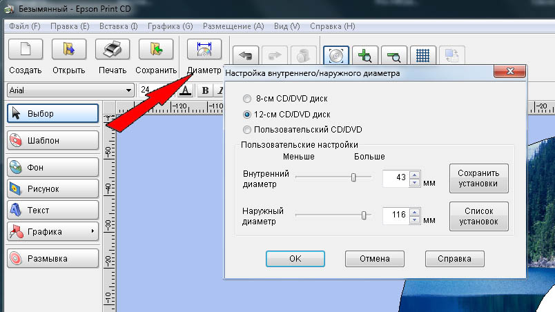

Всем здрасти, можно ли сделать так, чтобы Epson L800 через Cd/Dvd печатал сплошные рисунки? он печатает с пустотой по середине по идее где должен был быть диск и рисунок получается с белой дыркой посередине, кто знает или сталкивался с таким? может быть его прошить надо както, ну или там радиус изменить.

меняем внутренний и внешний размер
не. Так не получится. В драйвере принтера зашит минимальный размер центрального отв. 18мм.
Что бы запечатать срединку, надо поменять драйвер. Где то я писал уже об этом.
Вот нашел http://reseters.ru/...opic=42432&st=0

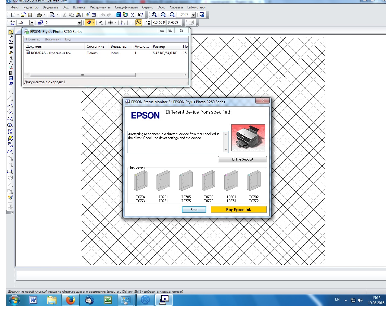

спасибо что ответили, всю пятницу пытался, но что-то не вышло, а во время отправки на печать вышлоо " attempting to connect to a different device from that specified in the driver. Check the driver settings and the device" скрин прилогается, и L800 горит как новогодняя ёлка) все лампочки над кнопочками, мерцают будто принтер с ума сошел. Что делать? дайте совет пож-ста, система Win 7 pro

печатаю из компаса, мб в этом дело, по идее ведь какая разница
| Сообщение #6 Отправлено 23 августа 2016 - 15:40
Для начала вам надо безконфликтно проинсталлировать оба драйвера.
Я выложил пошаговую инструкцию, многие люди повторили, получили нормальный результат....Ну, не знаю что ещё нужно?
| Сообщение #7 Отправлено 24 августа 2016 - 08:28
драва встали ровно, лоток съедает, начинает водить по шаблону и шаблон выходит чистый, даже точки нет, пытался настраивать расположение, не помогло. Дело в том что вы печатаете карточки и через фотошоп, а мне надо печатать шкалу под прибор, через компас, может быть стоит в размерах покопаться, что делать ума не приложу, в инете нашел только печати id-карт
| Сообщение #8 Отправлено 24 августа 2016 - 08:39
а на дисках как печатает? нормально?вы невнимательно смотрите ролики. Я и словом не обмолвился о фотошопе. Я там показал как сделать шаблон в кварке. А вообще то я печатаю из-под любого редактора (ну может только из-под компаса не печатаю, зато с автокада печатаю)
Конечно запечатка заготовки заправленной в трей не происходит с координаты 0,0. Я там давал для этого принтера координаты начала печати. Центр диска (CD) имеет координаты х=75мм, у=67.5мм. Для ID кард эти координаты несколько другие (см. ролик)
| Сообщение #9 Отправлено 24 августа 2016 - 10:14
лопухнулся, лоток использовал стандартный под диски, который идет в комплекте с принтером
