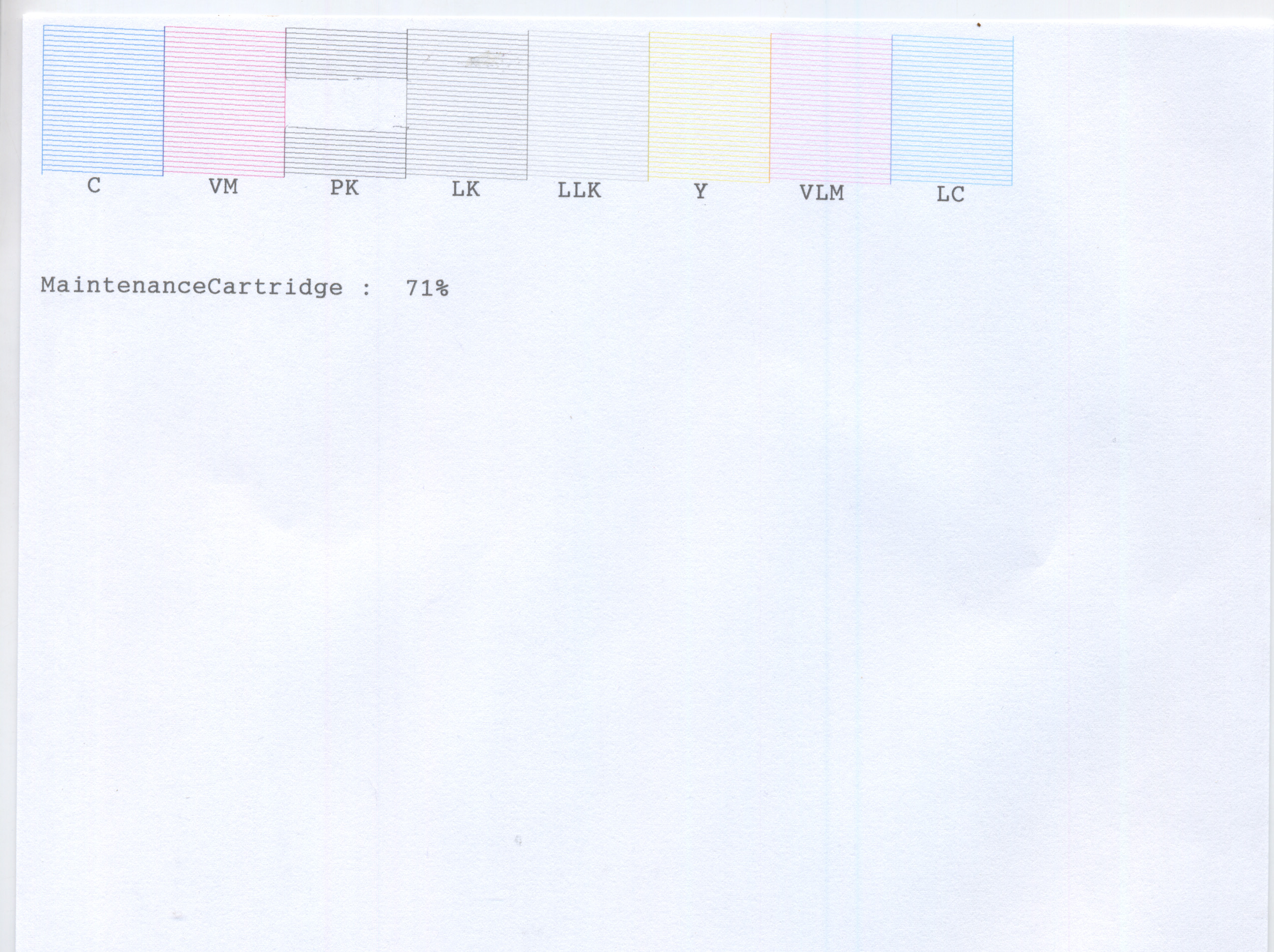

Здравствуйте, подскажите пожалуйста, может кто сталкивался, при печати на плоттере Epson 7890 полосит черный цвет. Плоттеру около 5-ти лет, всю дорогу пользовались исключительно оригинальными картриджами. В последнее время стал пачкать холст черным цветом, и совсем недавно начал полосить. Стандартная продувка не помогает. Снимали головку, отмачивали, чистили механически, ничего не изменилось. Скан теста прилагаю...

polischiuk, как насчет попробовать заменить демпфер ?

DC-AC, просто характер поведения проблемы у автора - очень сильно похож на характер поведения ( кляксы и пропадание части дюз ) при прохудившемся демпфере с системой в который присутствует давление . Но это только в общей теорий и частично практике . Порой всё намного проще .
polischiuk, попробуйте переключится на МК и сделать прочистку и тест дюз .
И скажите что вышло .
обычно это помогает при таком тесте дюз ?

combain, У него тупо забился канал адаптера головки, а забился из за худых демпферов, как вы и указали. Лечение выглядит в замене блока демпферов и в удаче, что сетка в штуцера адаптере не растянулась и нормально начнет пропускать чернила. Мойки и уз ванночки не спасут, а найти новый и рабочий адаптер почти не реально!

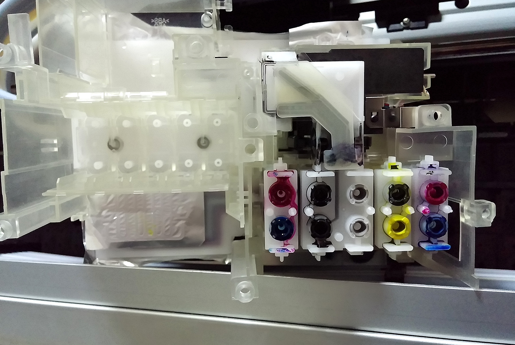

Спасибо всем за советы. Решили попробовать поменять демпфер, заказали, когда дошло дело до замены, я увидел что демпферы черного цвета идут сдвоенные. На фото видно до какой степени я смог разобрать блок. Слышал страшилки про разгерметизацию, скажите насколько это страшно, и как дальше разобрать блок что бы заменить демпфер?
| Сообщение #7 Отправлено 30 августа 2016 - 12:19
Ну так-то да, проще. ПГ под замену. Стоимость демпфера по сравнению со стоимостью ПГ - ....
Или можно волшебника masterprint1 вызвать, он такую голову восстановит. Тыр за 70.

Да понимаю я всю проблему. Причем "изнутри". Подводящие каналы к дюзам закоксовываются пигментом постепенно начиная с центра. Только не совсем понятно почему с центра - голова ведь под углом 45 градусов расположена. А может быть действительно фильтры в штуцерах виноваты. Не знаю. Короче, такую ПГ бы Уважаемому WWM для препарирования....
