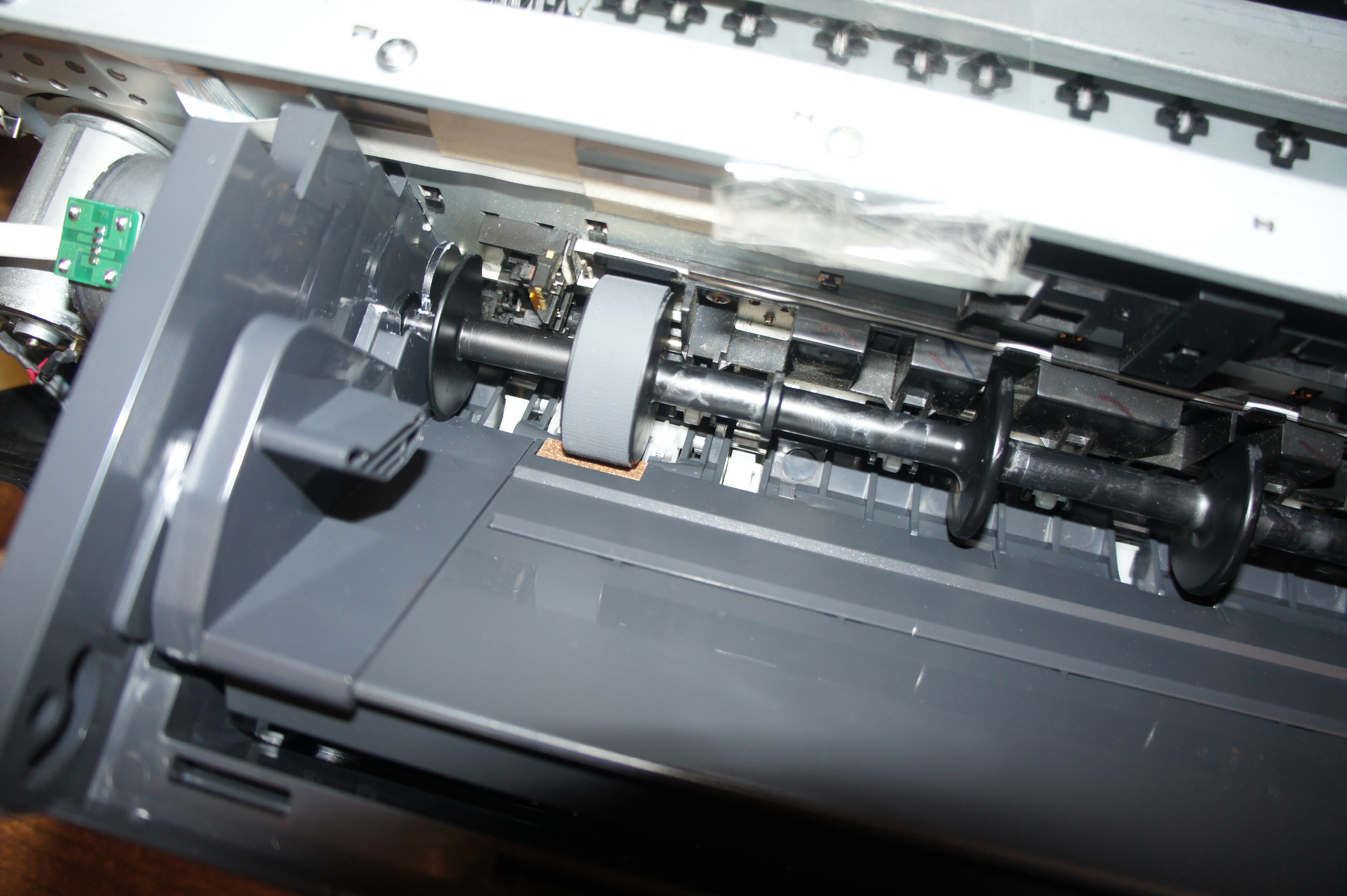

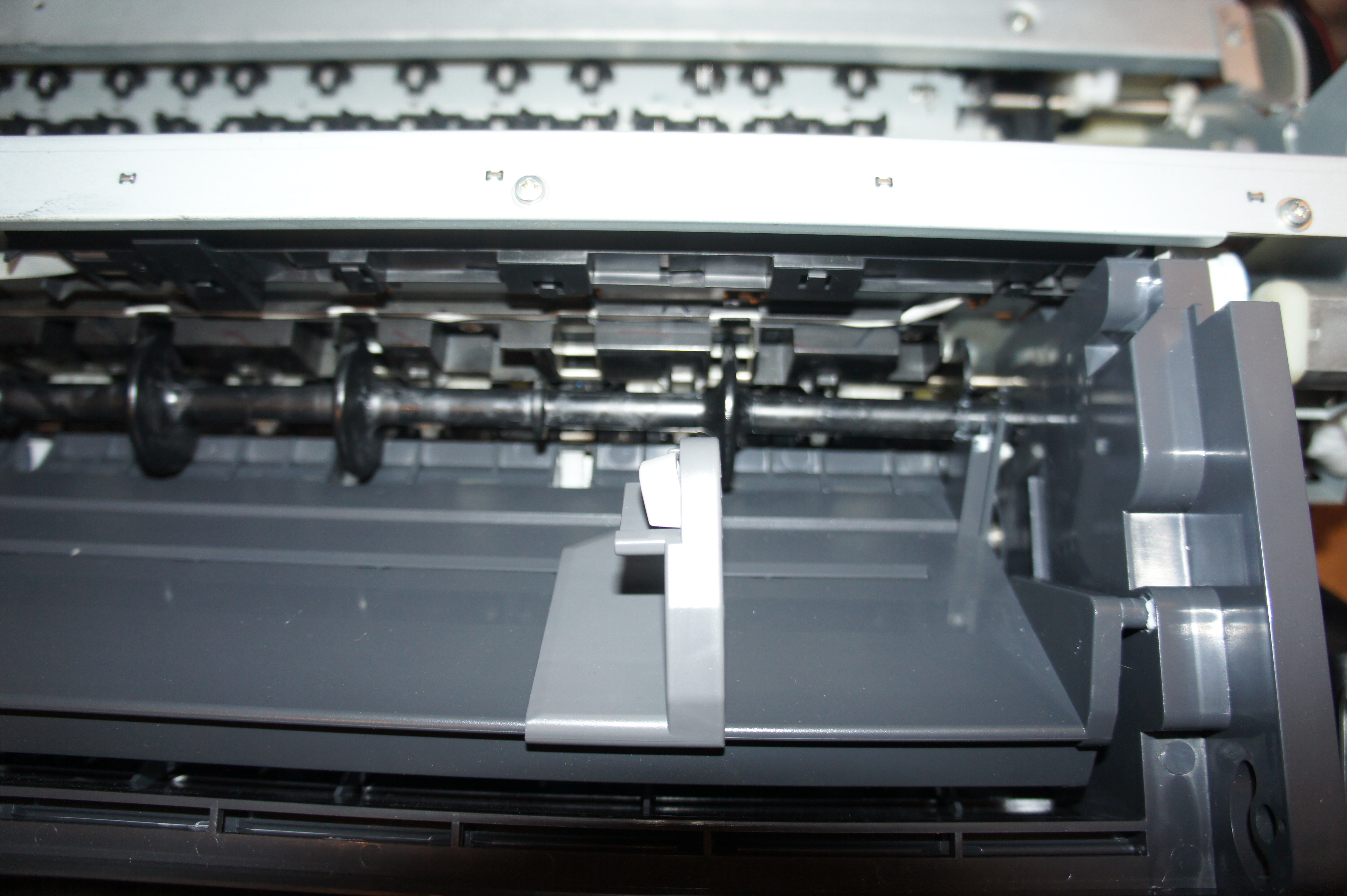

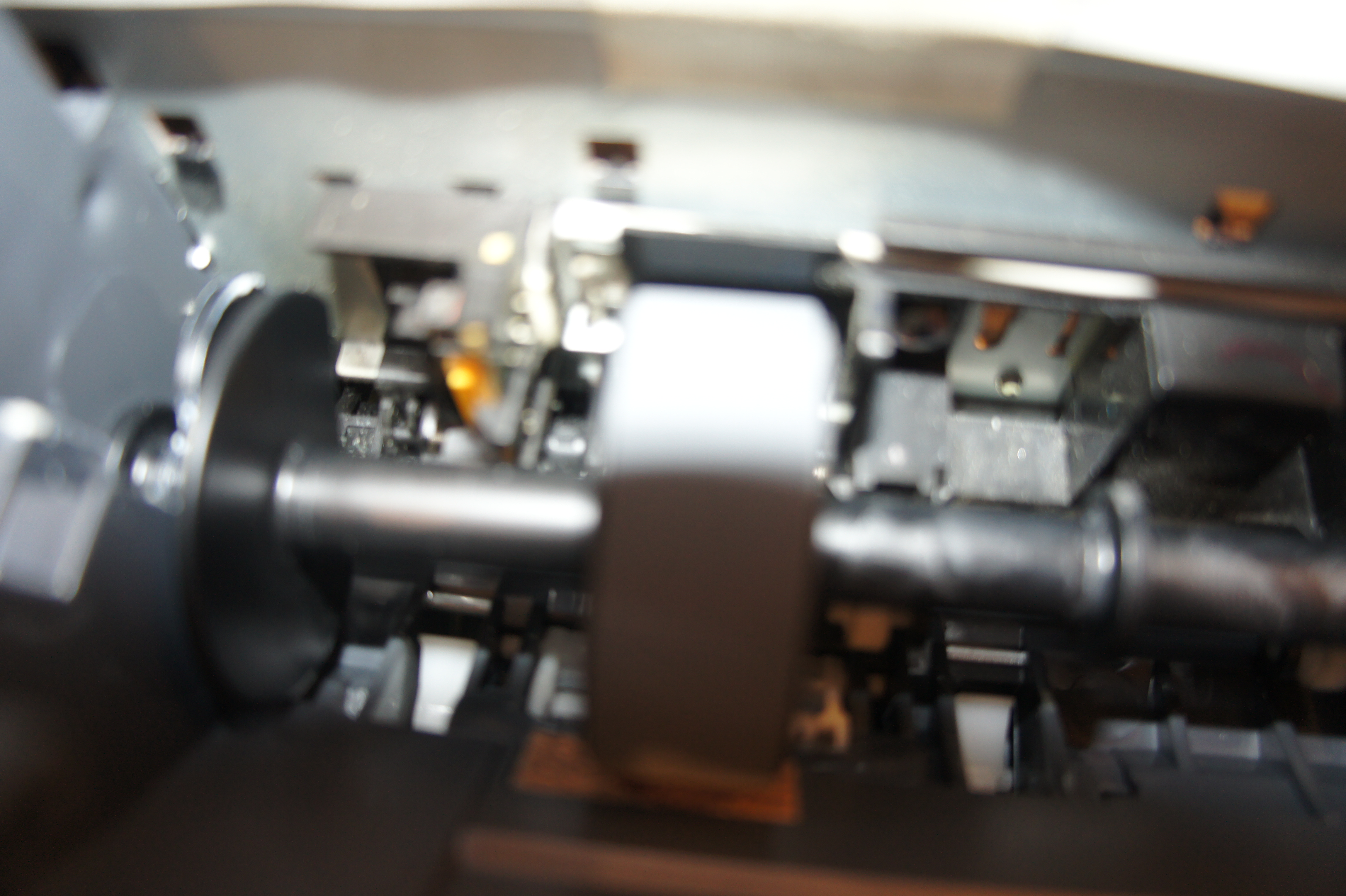

стандартная проблема - не берет бумагу. разобрал принтер.
почистил внутри. все в принципе внутри красиво...
Резинки и жидкость для резинок (Средство для восстановления резиновых поверхностей Platenclene) собираюсь заказывать. но пока придет, уж очень далеко я живу. ну и соответственно на месте ни того ни того нет.
читал что прижимную пружину подрезают.
1. стоит ли мне экспериментировать с этим?
2. может можно еще какой смазкой резинки взбодрить?

Epson 1410 не берет бумагу
Стоит ли экспериментировать с пружиной не меняя резинки
| Сообщение #2 Отправлено 18 августа 2016 - 06:35
Добрый, на 1410 ничего резать не надо и даже вредно. Замена резинок, если пробег большой то профилактика узла подачи на предмет выработок в пластмассе и т.д.
После этих работ берет бумагу как надо. (Я меняю податчик в сборе).
| Сообщение #4 Отправлено 18 августа 2016 - 07:23
У втягивающего ролика выработка не на всей поверхности, можно передвинуть его

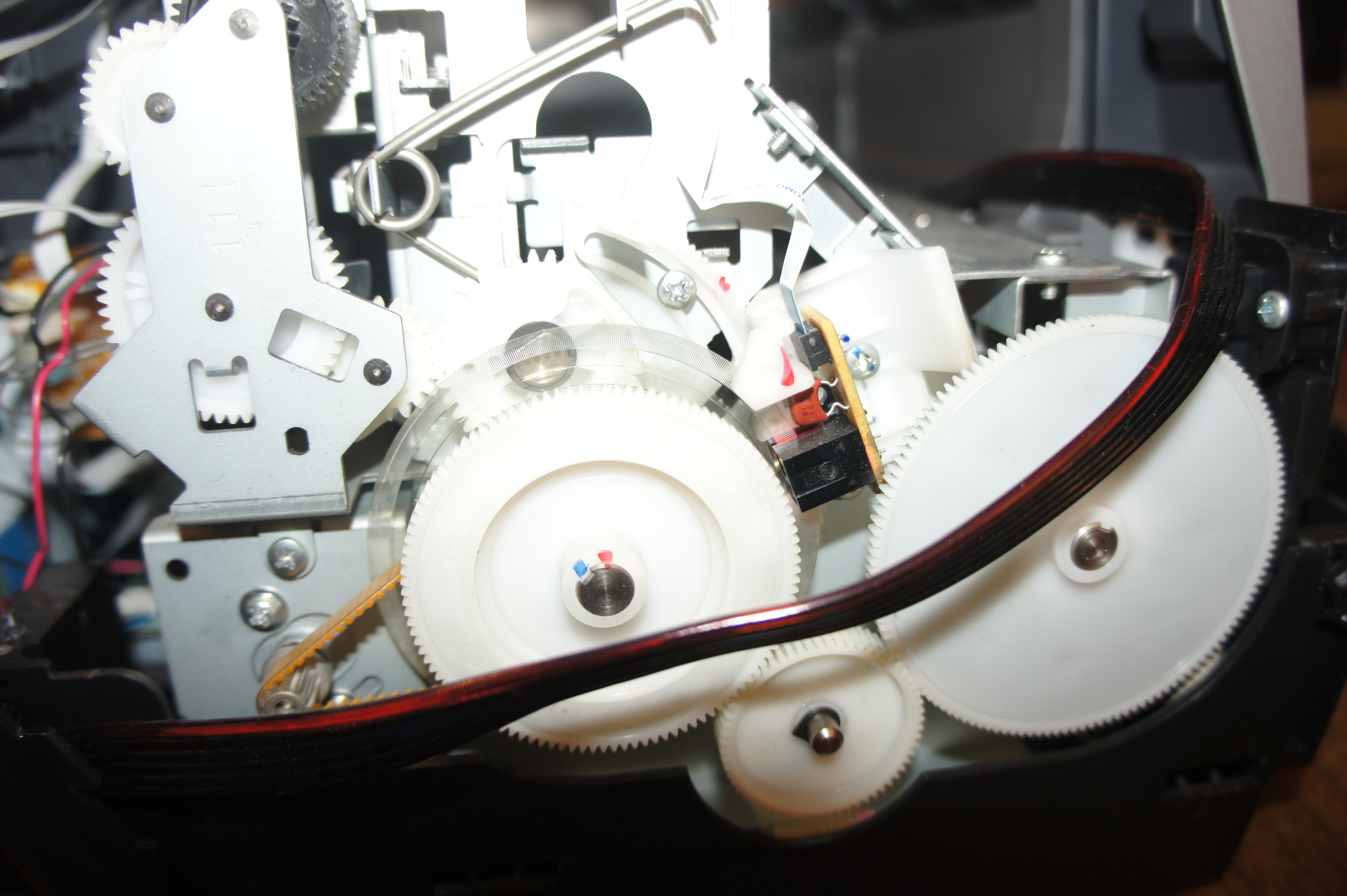

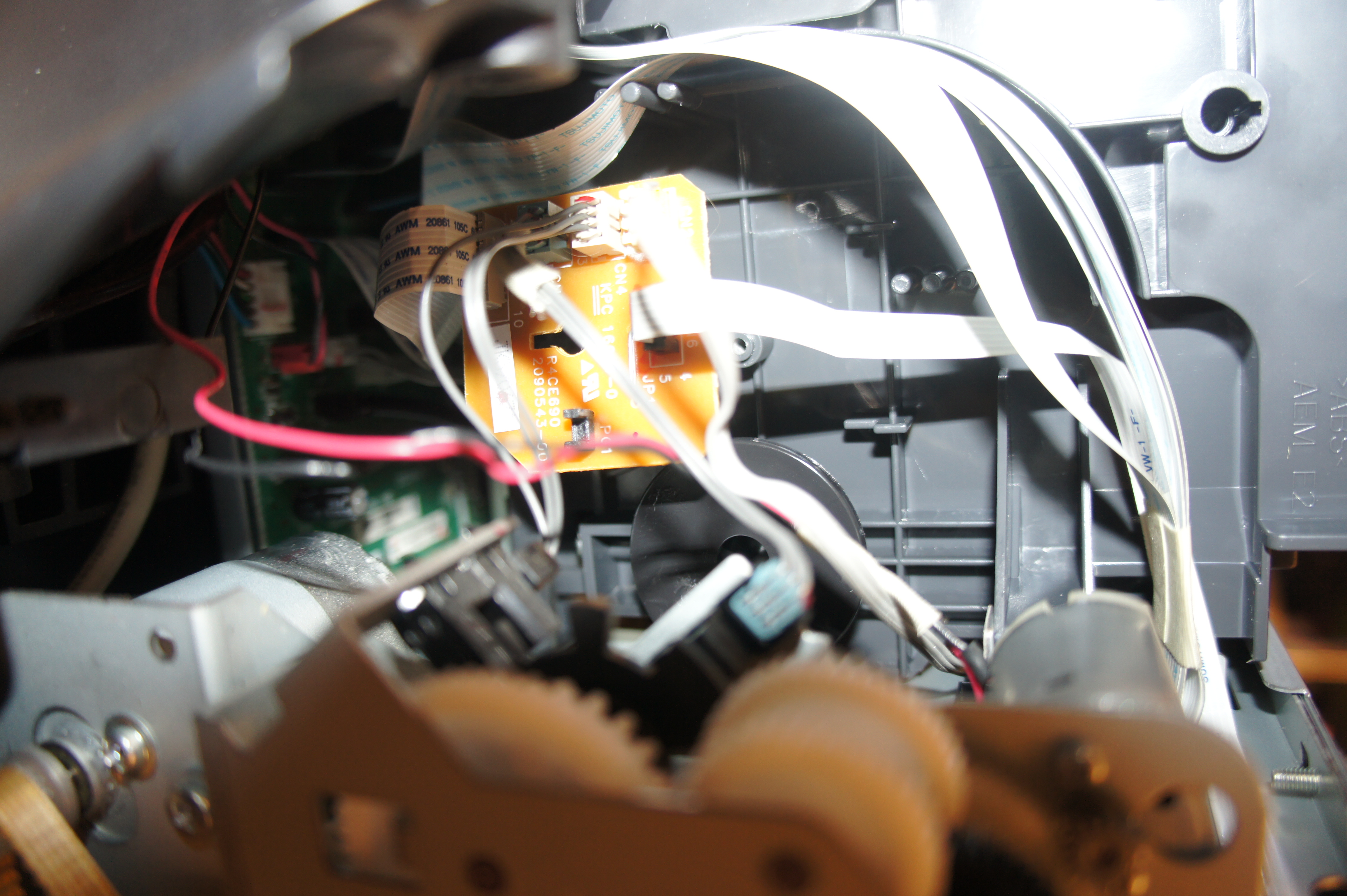

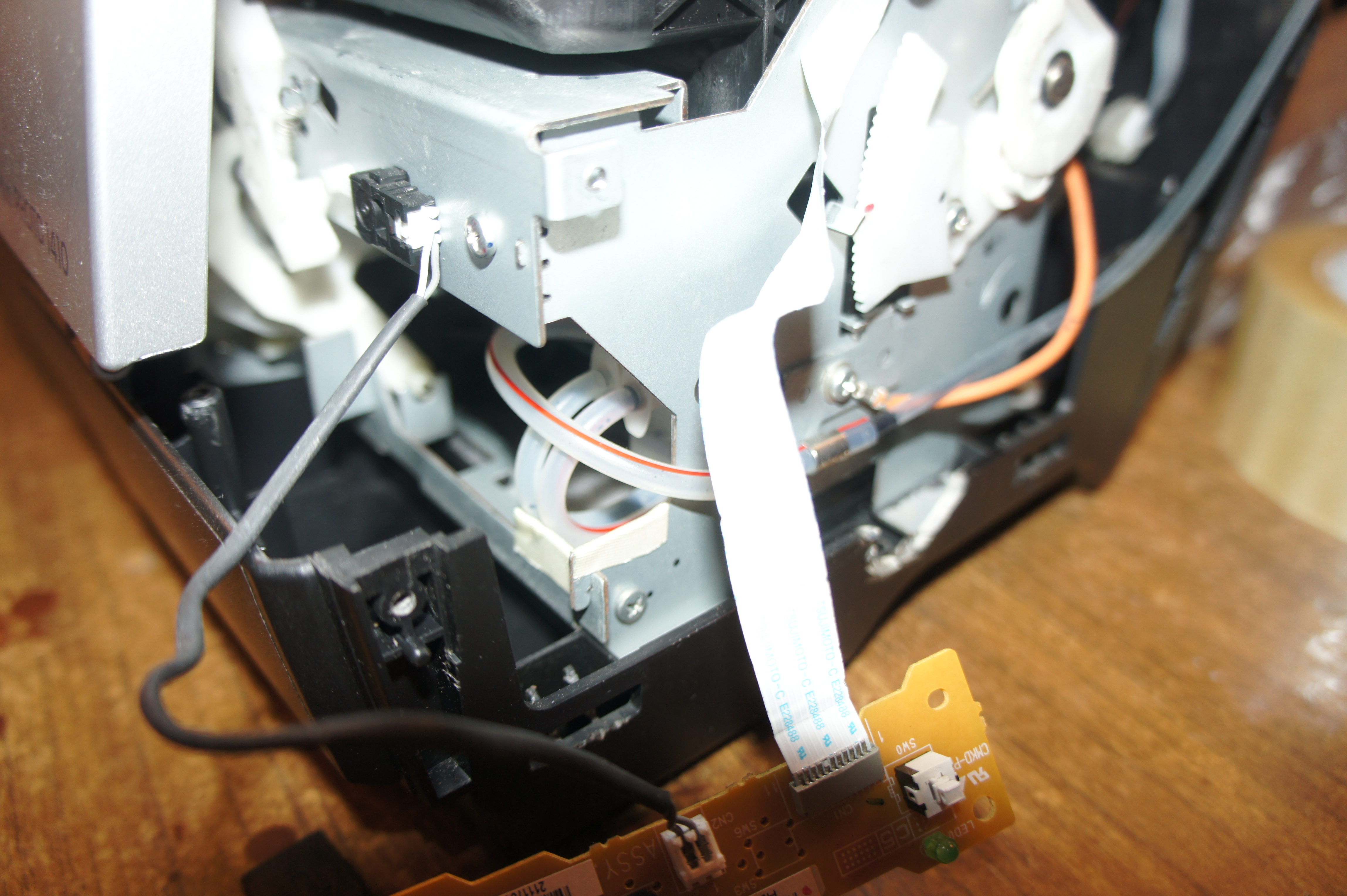

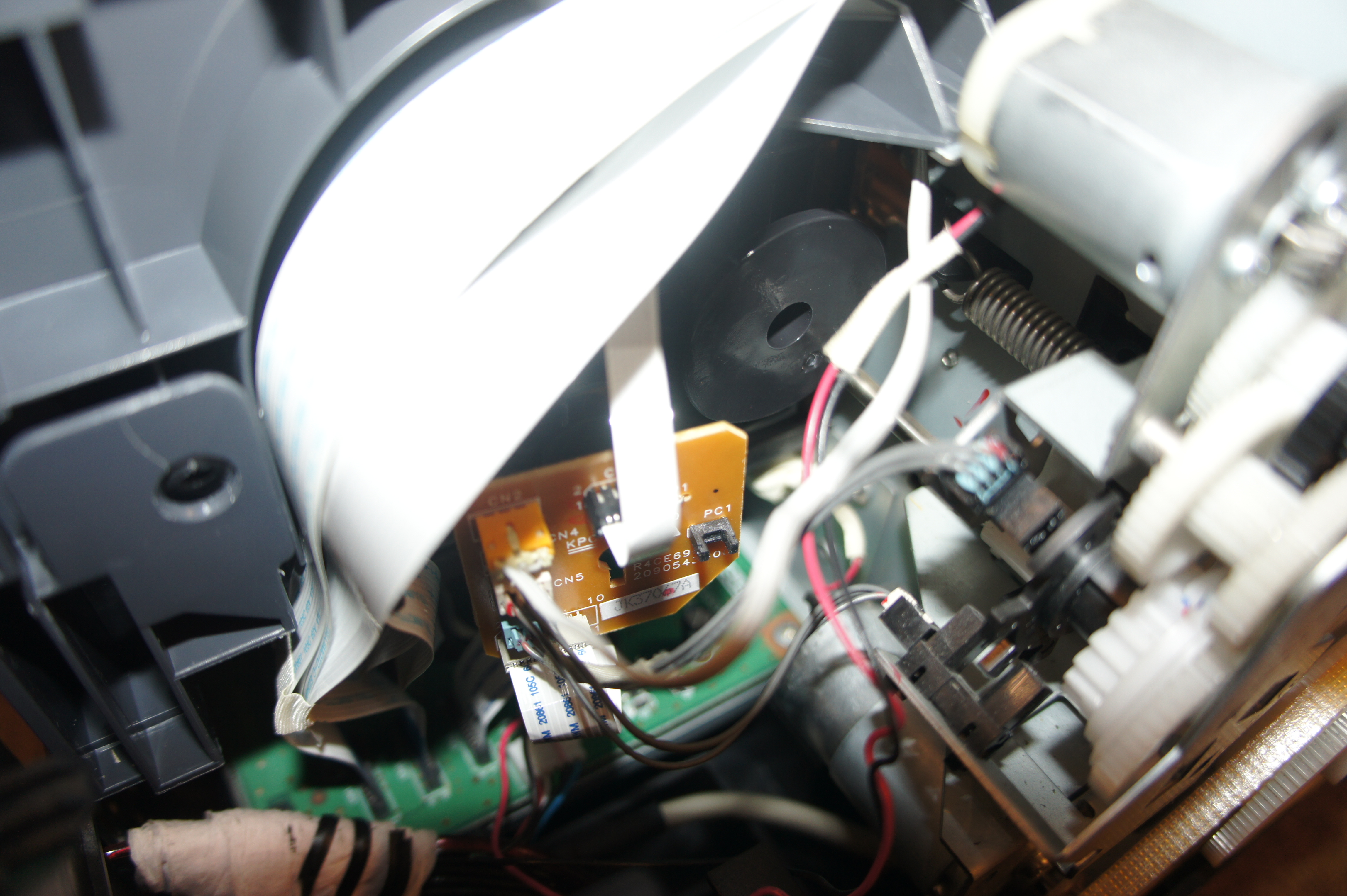

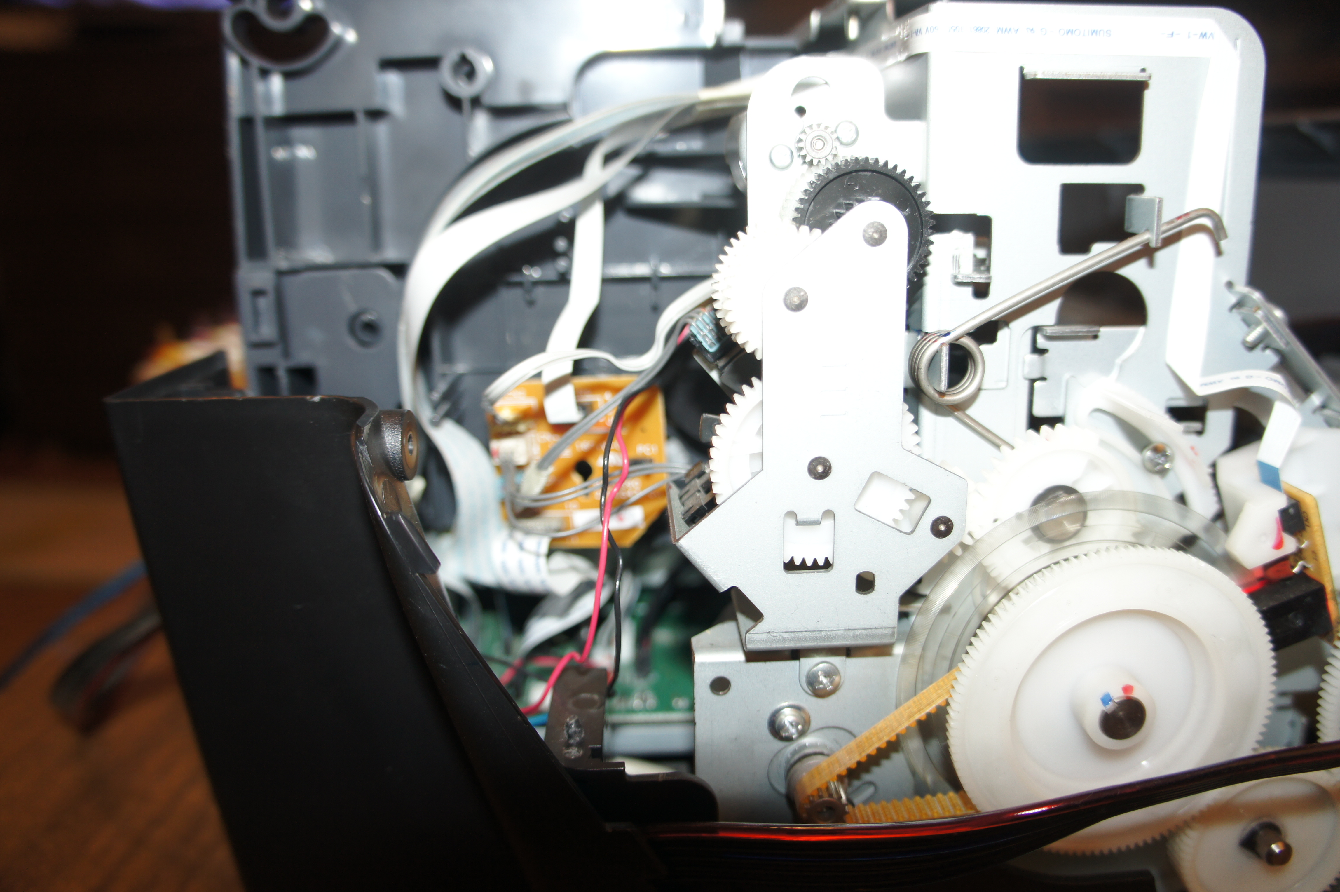

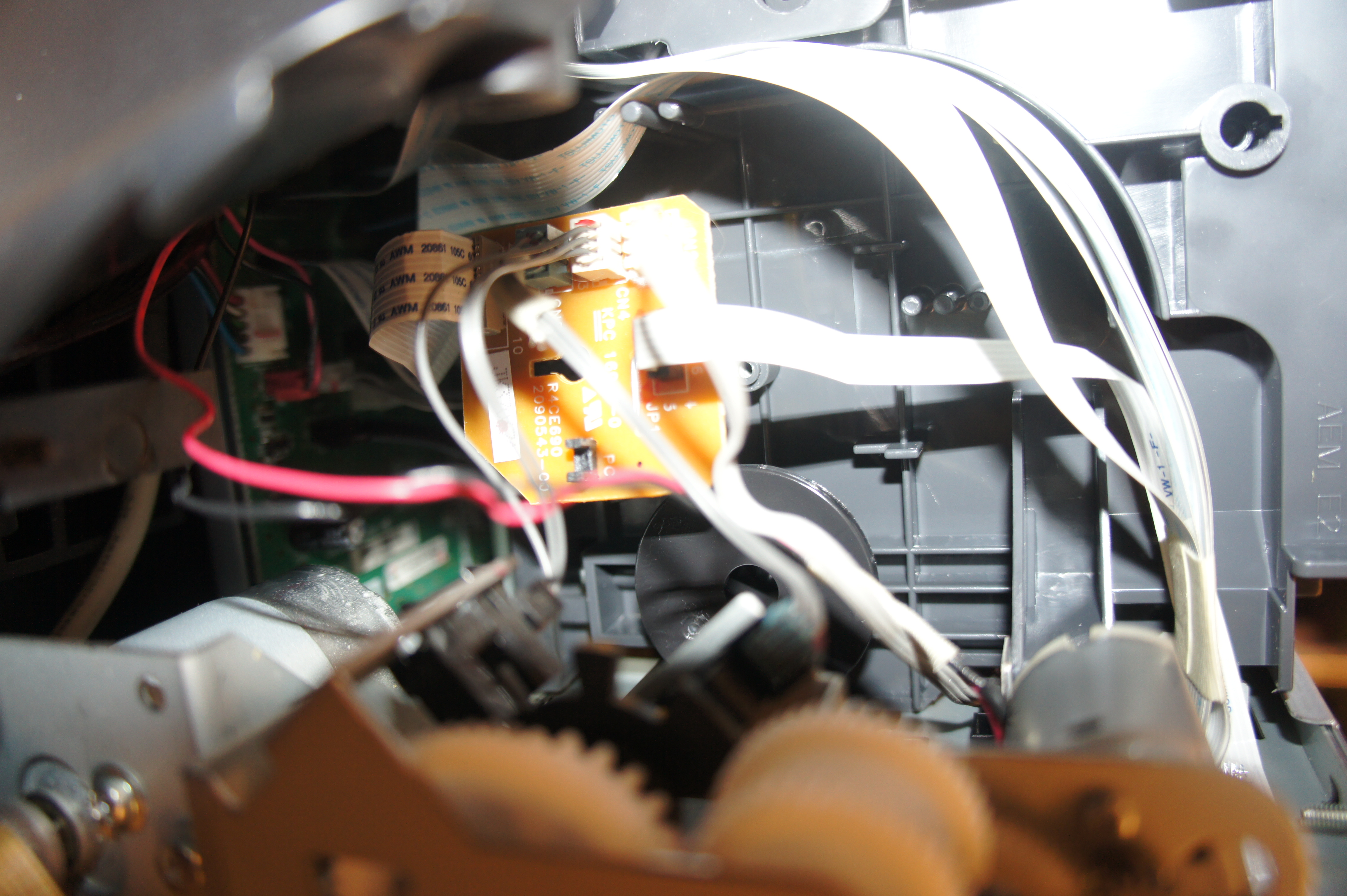

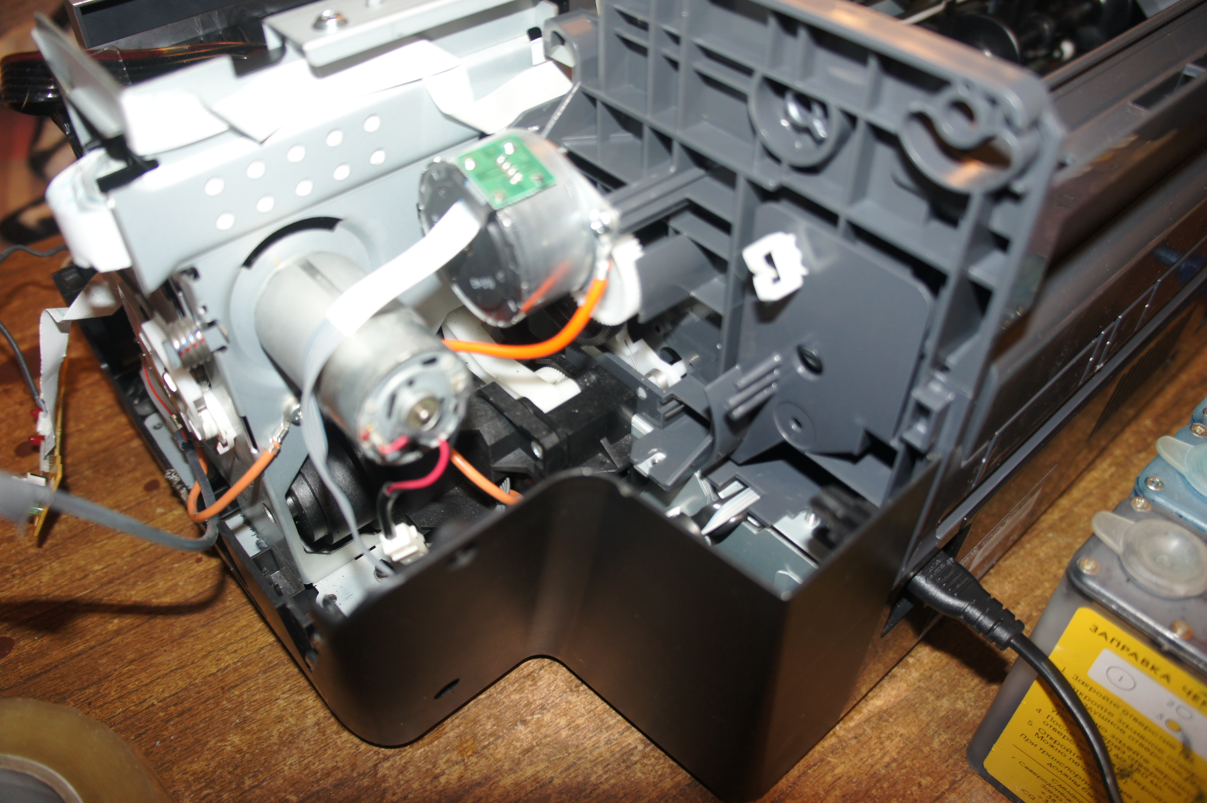

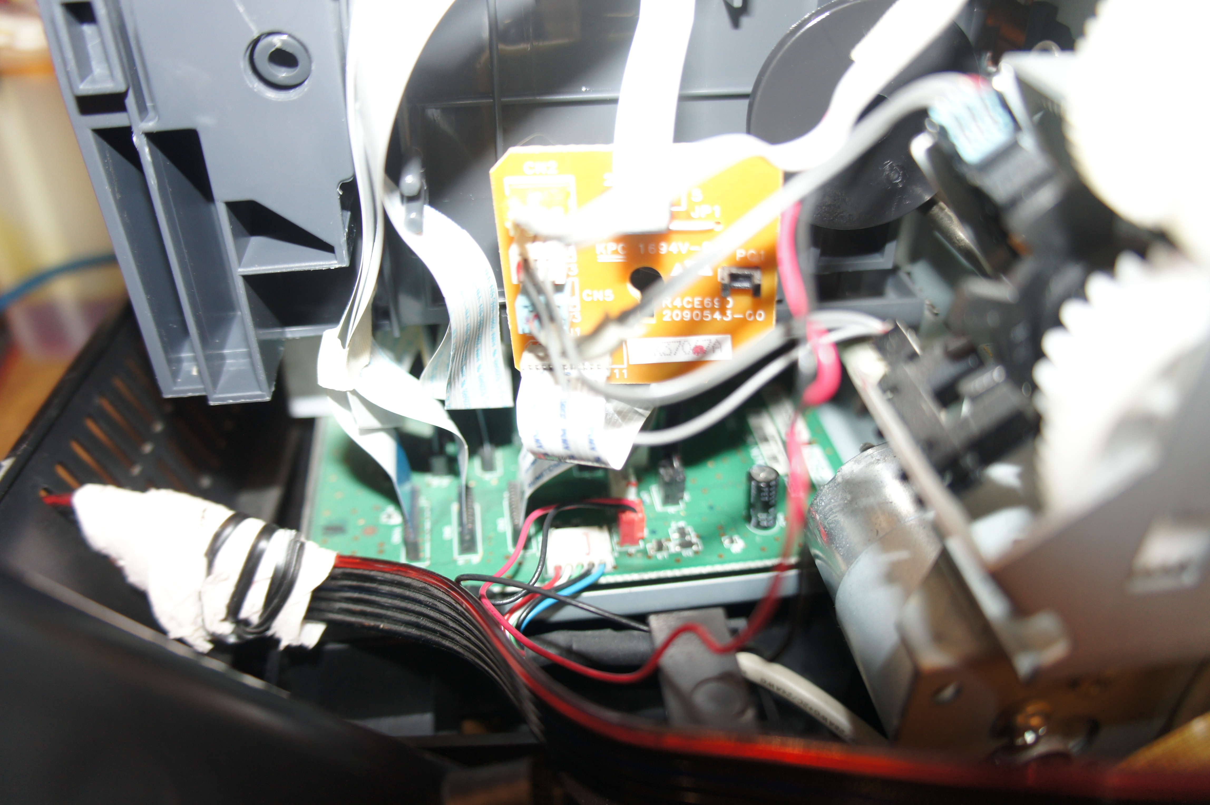

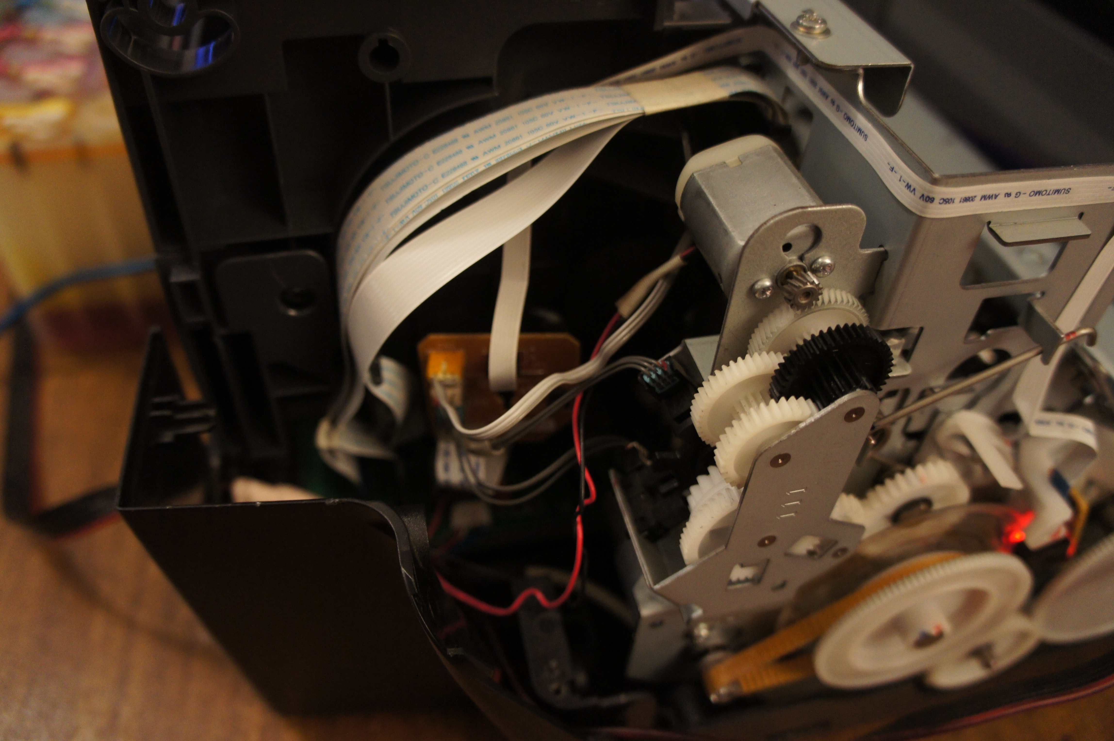

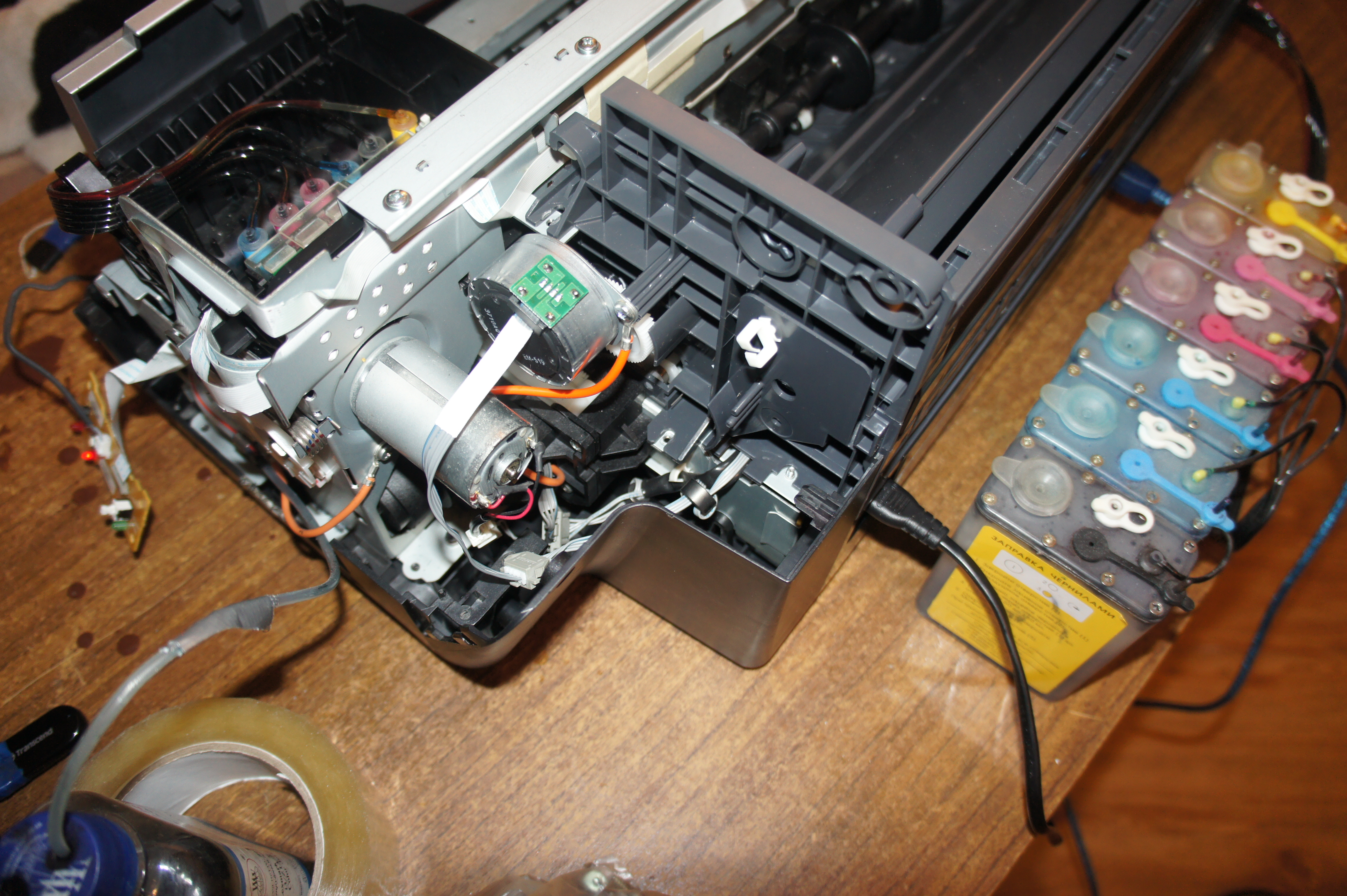

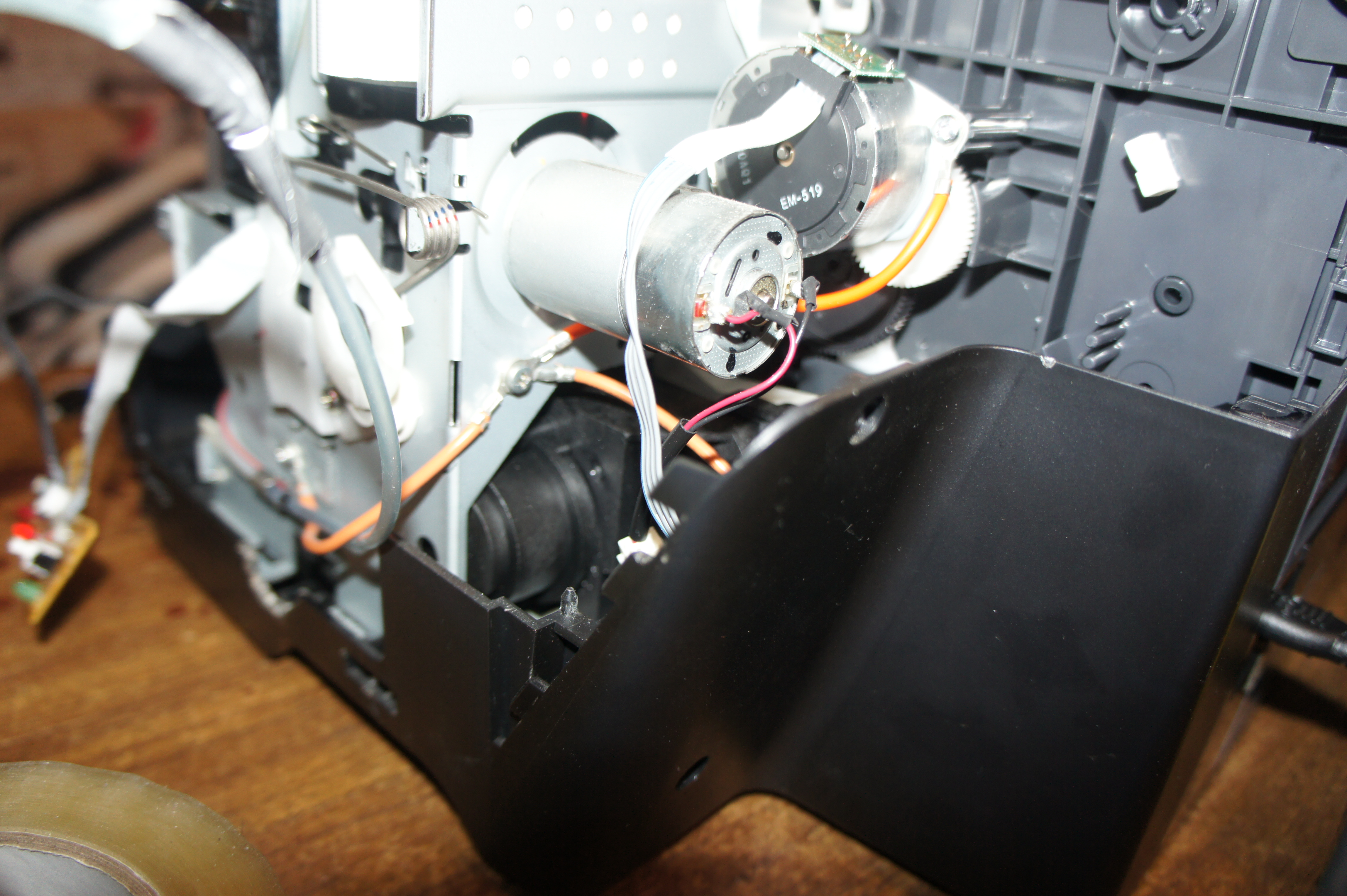

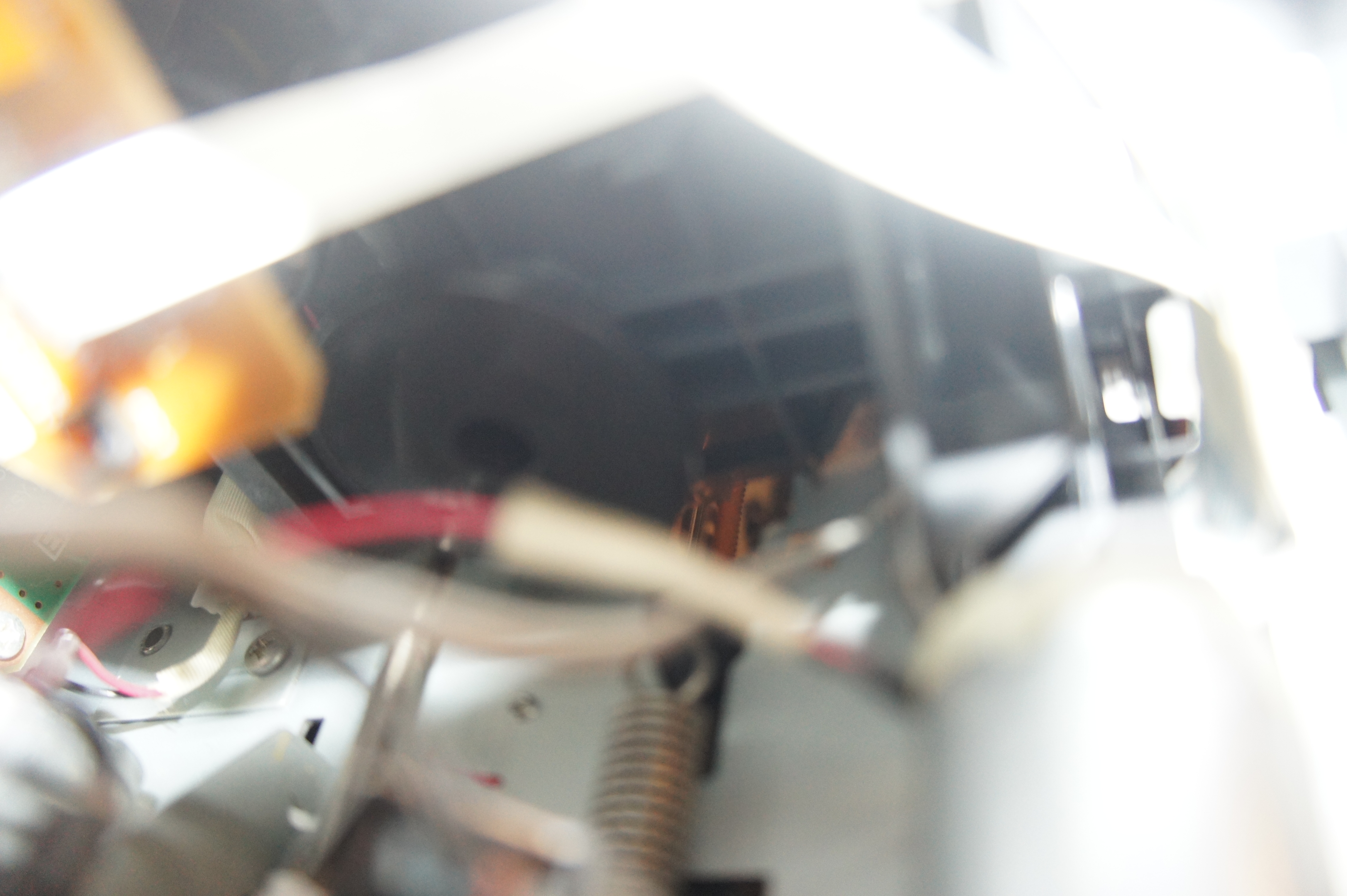

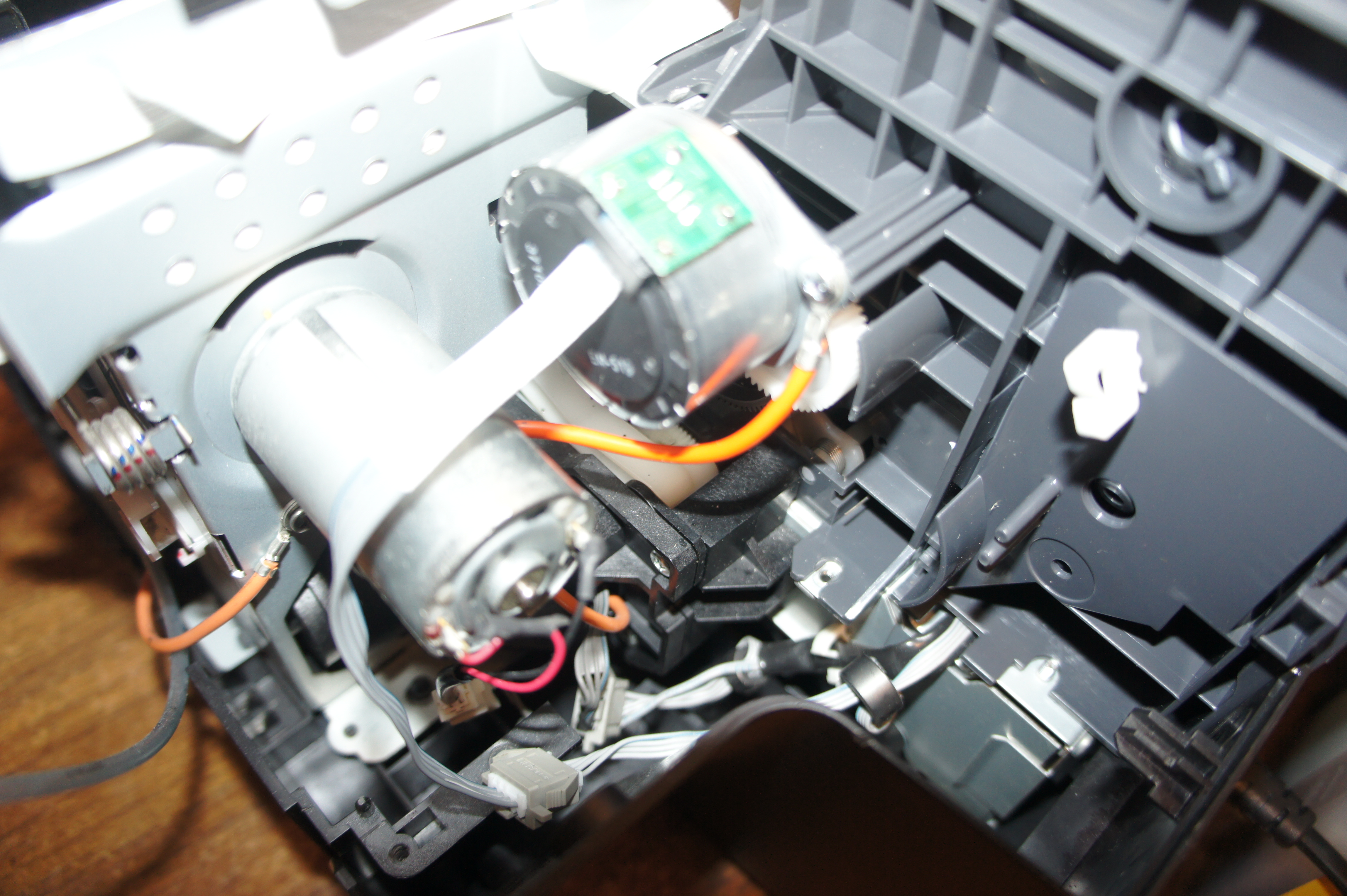

Всем доброго времени суток.
беда!!!
поставил новый лоток (в сборе). вроде все аккуратно делал.
теперь аппарат не запускается. ошибка 54.
самое интересное ставлю назад старый лоток, с которым принтер работал без нареканий - ошибка повторяется.
несколько раз менял, все внимательно смотрел - ни фига.
что может быть?
помогайте друзья, головка сохнет...

| Сообщение #7 Отправлено 28 декабря 2016 - 17:08
pronya, Читаем http://reseters.ru/...showtopic=39153
Думаю все образуется, как раз с той стороны ваших фоток то и нет.
| Сообщение #8 Отправлено 28 декабря 2016 - 17:10
плату на лотке проверьте, она может быть неправильно прикручена, мотор поставьте от старого подачика, но чаще всего плата на лотке
| Сообщение #10 Отправлено 28 декабря 2016 - 17:17
плата не прикручена, он не будет работать, нафига столько фоток, прикрутите плату саморезом

| Сообщение #12 Отправлено 02 февраля 2017 - 05:54
таки заморозил малыша, декабрь календари - работа,
еще два принтера друзья на восстановление притащили: epson r300 год сох на оригинальных картриджах - за два дня промылась головка, идельные дюзы; RX500 на водорастворимых (с пол года назад детишки ручку в лоток подачи бумаги закинули) - не могу черный восстановить, думаю головку снимать.
вчера достал любимца 1410, прикрутил плату - и алелуя. вот же я балбес.
буду теперь краску сливать мыть снпч, отмачивать головку, проверять. так то у него черный уже давно слабенький (только фото и супер фото). если что буду головку покупать.
ВСЕМ СПАСИБО и ВСЕГО ДОБРОГО!
