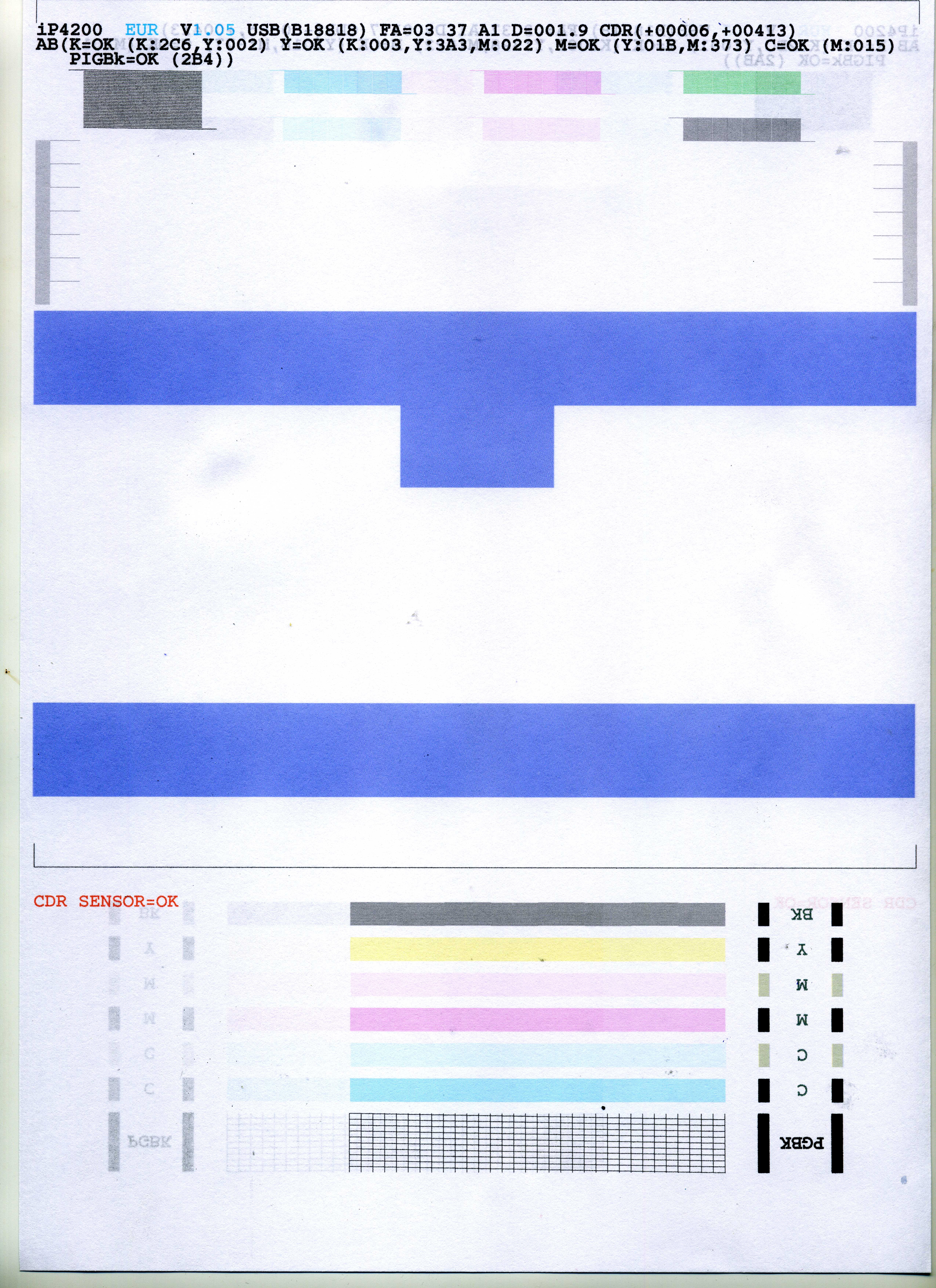

Здравствуйте друзья! До настоящего времени был Epson, теперь вот данное устройство отмочил после длительного простоя. Ребята подскажите, что думаете о тесте? Тест делался сначала из сервисного режима, потом из под системы с помощью родного драйвера, после переворота страницы.
Смущают места обведенные кружочками. Внизу черный цветной печатает с явным смещением одной строчки то вверх, то вниз, что это? Кривоструй или головка не отрегулирована? Сверху на мадженте понятно, похоже дюза забилась. Вообщем прошу помощи в осознании сего произведения!

Черный нормальный. А на пурпуре похоже одна дюза еще не пробилась, скорее всего пройдет, и при печати заметно не будет, даже если не пройдет.

Хорошо, спасибо. А с чем связано явное смещение проходов головки фоточерного цвета (то что кружками на длинной полоске отмечено).

ЕМНИП конструктивными особенностями.

Просмотр сообщенияАлександр Ж. сказал:
Печатает по очереди четными и нечетными дюзами.

Просмотр сообщенияusercan сказал:
Мнение ошибочно , сама скорее всего не пройдёт , а при печати с забитой с вероятностью 99,9% накроется навсегда от перегрева !
Это, конечно, довольно распространенное мнение о термоструях - перегрев и хана всему, но по-факту чаще все-таки все далеко не так ненадежно и плохо.
Предлагаю ТС выложить еще один тест из сервисного режима.
Canon iP4500+OCP+НАНО2/native_ПЗК

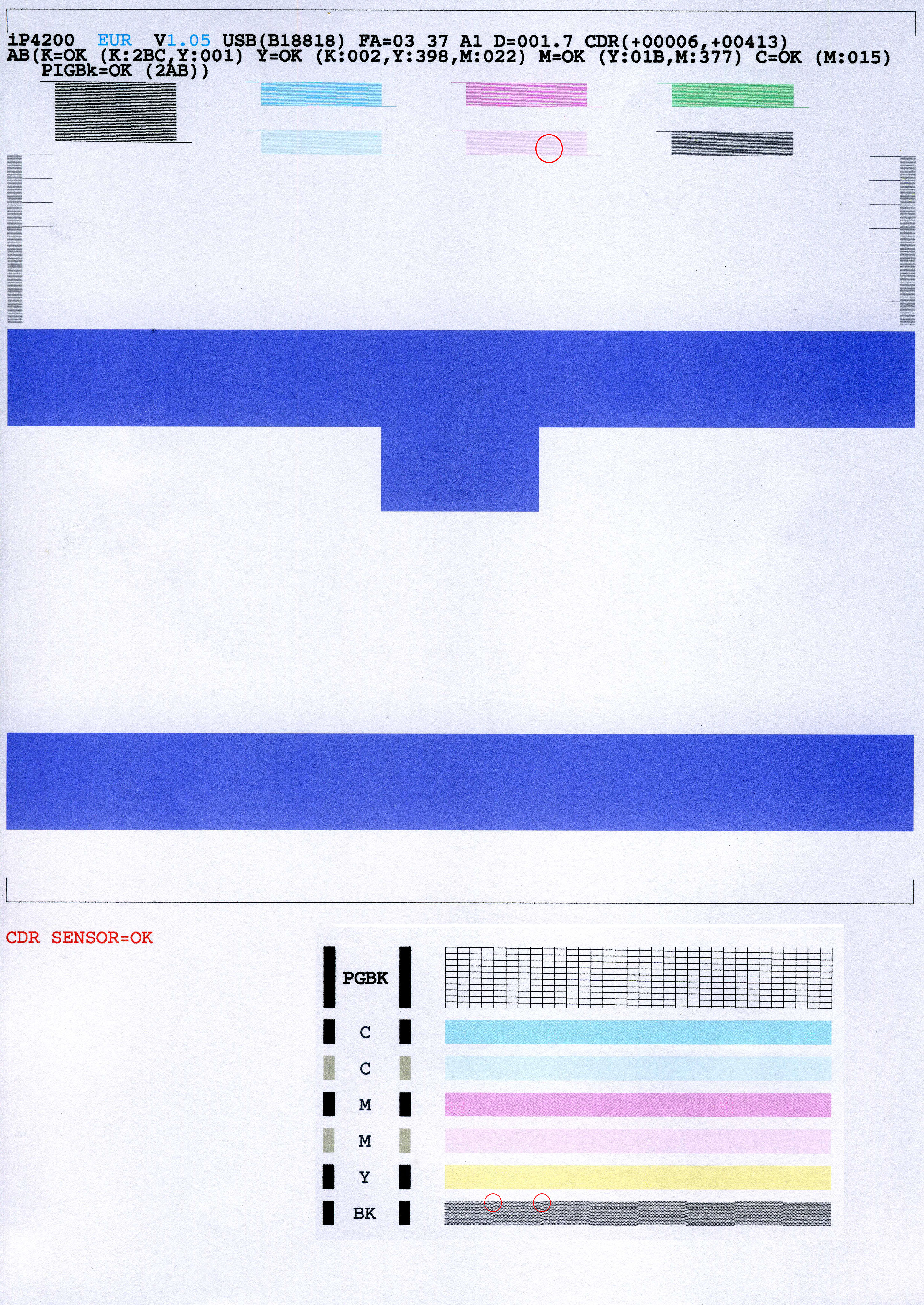

Ребята, вот еще скан, только что сделал. Тест заметно хуже на мой взгляд. Перед этим (пару дней назад), сделал выравнивание ПГ в автоматическом режиме.
Что скажете?

|    Сообщение #9 Отправлено 21 августа 2016 - 13:53   Роман67
Не всему , а только данной забитой дюзе ! Хотя думаю , что при печати в высоком качестве это не будет заметно .
Александр Ж., Принтер на оригиналах или как ?

Александр Ж., Придётся разориться на один комплект оригиналов , хотя они и очень дороги . Да , и ещё - вытащите головку из принтера , положите её дюзами на обильно смоченную промывкой салфетку , пусть постоит на ней минут 30 , потом вставьте в принтер и сделайте прочистку . А вообще переводите принтер на ОСР , дольше проживёт .
