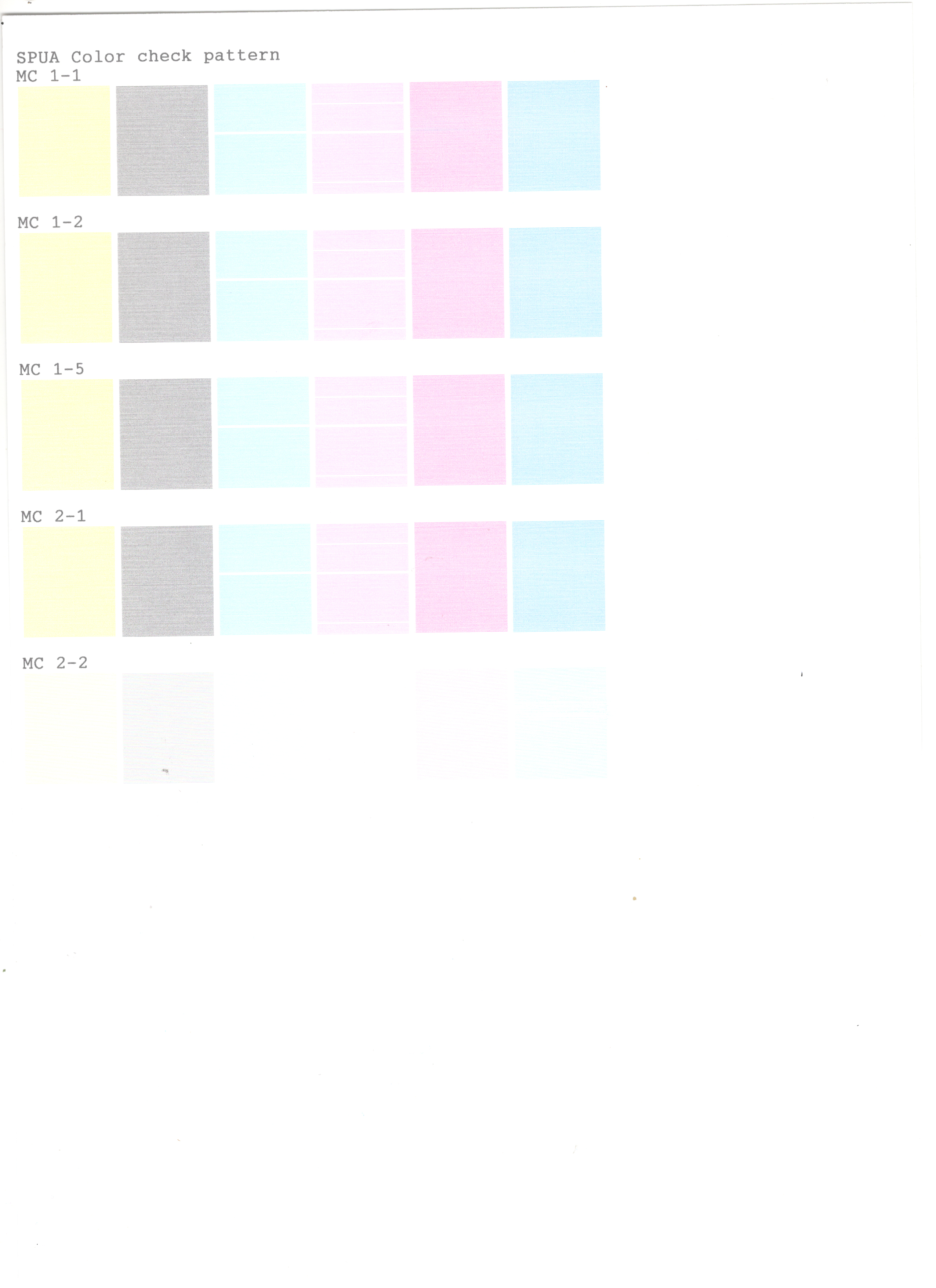

Пробег ~20000 листовок А5 формата, чернила Cactus.
Тест прилагаю, как можно исправить? Прочистка и прокачка помогают на 10 листов А4 формата — дальше снова.
Читаю о всяких способах чистки нашатыркой? прогретой? дождиком?
Проблем с прочисткой вообще никак не избежать? А если дорогую систему с СНПЧ купить?
Epson L800 LM и LC пропуски на тесте
Если прочистка действительно восстанавливает все дюзы, то решение вашей проблемы очень простое - замена чернил на свежие. Либо вообще на другие.
А вот это вам не поможет. От слова совсем.

Чем плохи чернила Cactus? Зачем их тогда производят и продают? Ими совсем пользоваться нельзя что-ли?
| Сообщение #6 Отправлено 22 августа 2016 - 09:20
Фломастеры заправлять.
Недавно принесли принтер - попутали мадженту с лайтмаджентой. На тесте дюз - глобальный кривоструй, я говорю что это почти не лечится, ну да ладно, меняю перепутаные цвета, заливаю свои чернила, кривоструй на этих двух цветах ушел на 98%, давай другие цвета менять, то же самое, благодаря смене чернил, ПГ запечатала как новая. А еще у L800 СНПЧ амно полное
