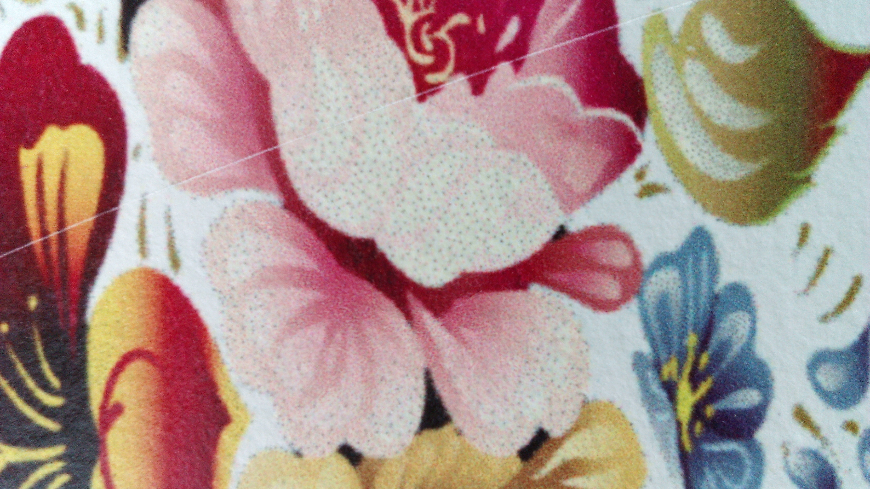

Все доброго времени суток! В сублимационной печати и переносе я новичок, так что не судите строго. В наличии имеется EPSON T5000 который исправно работает уже больше года, Но в последнее время случилась с ним проблема. Во всем диапазоне цветов сыпет черная мелкая точка,хаотично, на бумаге при печати ее практически не видно но при переносе уже на изделие( в моем случае это дсп или ламинат)точки видно даже очень .Чернила inktec sublinova, бумага Lomond. За принтером смотря очень хорошо, постоянная температура в помещении,чистка дюз каждое утро, короче говоря все делается, как книжка пишет.Пробовали на разных профилях меняли системники, программы photoshop, corel, и даже paint, результат не меняется Бумагу тоже меняли на другого производителя, и ничего.Буду благодарен за совет. Спасибо!

- с др. компутера проверить печать (глюк системы - драйвера, Фш и т.д.)
- ну тест выложить дюз, лучше из adj. Правда как его от сублимации смотреть - х.з. Материал с хорошим разрешением нужно что бы не слилось всё при переносе.
Опять же пробег какой? Из личного опыта 4-5 км. на InkTec работает и кирдык ПГ.
По исключительно субъективным ощущениям - в исходнике "точка белого" не айс - принтер вполне нормально отрабатывает задание.
imho

fallout, Для начала сделайте на аппарате откат к заводским настройкам(сброс)-может глюка словил по типу бумаги вот и фонит. И было бы не плохо увидеть тест дюз, может какой то из каналов начинает подкорачивать и получается такой каламбур с печатью.
