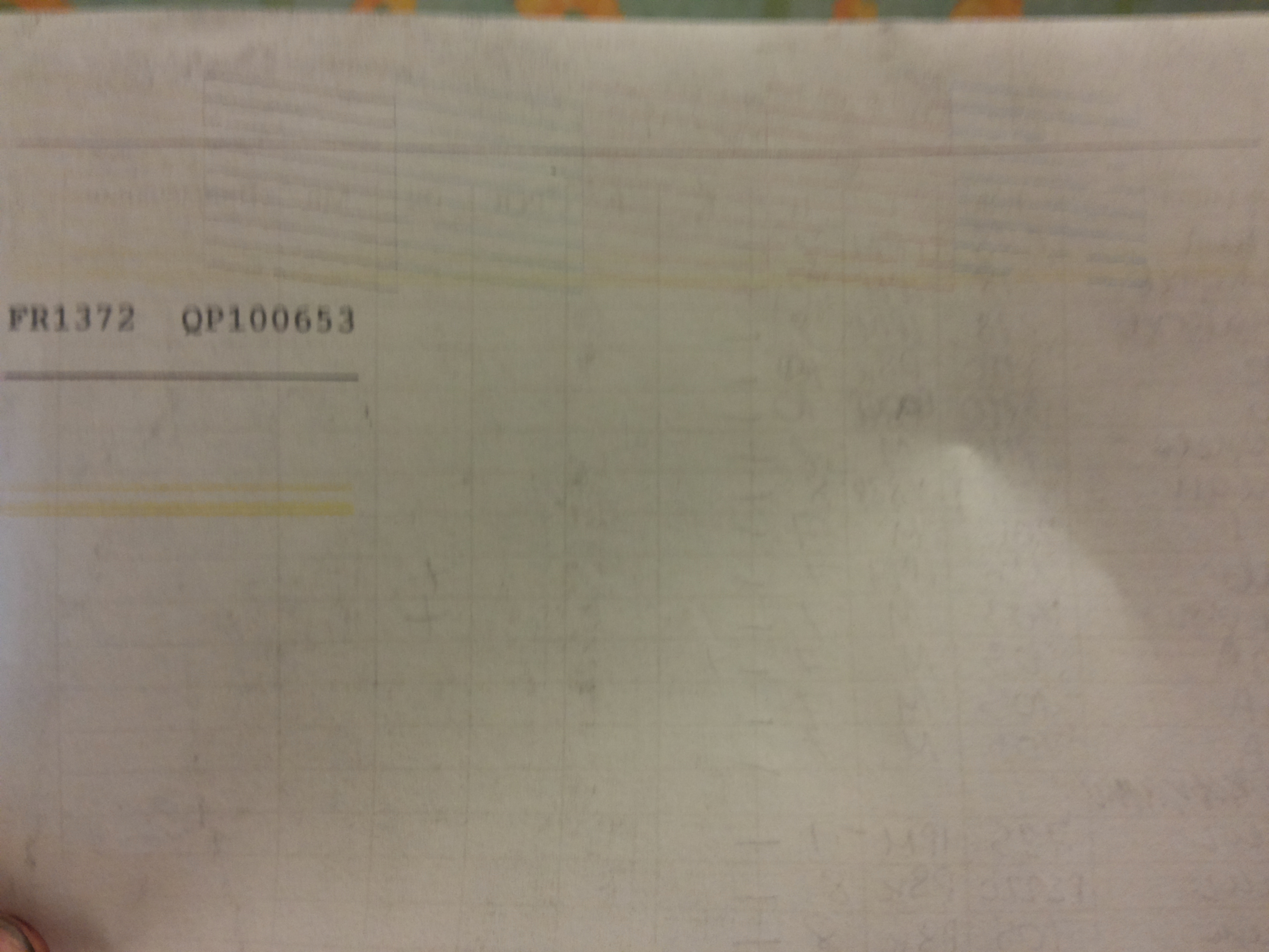

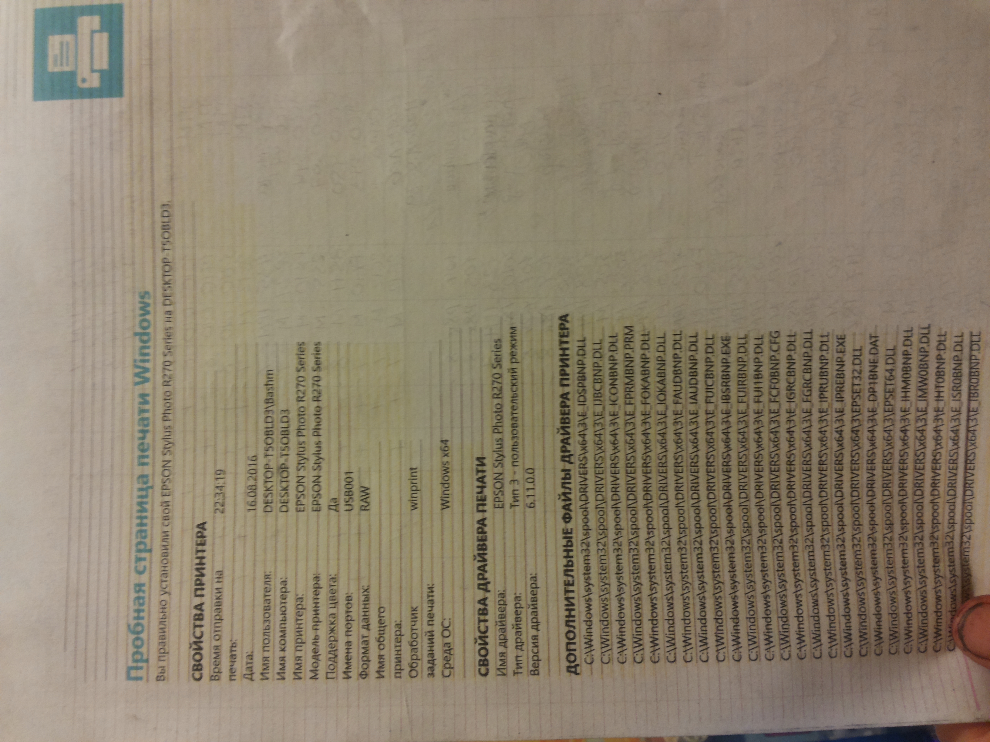

Здравствуйте, есть принтер R270 c СНПЧ до поры до времени работал у человека, решил он его продать, приехал человек проверил на месте все печатает идеально, увез к себе, наутро звонит и говорит что какие то полосы, привез забрал бабки,знакомый позвонил мне, я пришел и ничего не увидел противоестественного, дело в том, что некоторое время назад я его делал этому человеку. И так головку снял в норме, разгерметизации нет, шлейф в норме, картриджи не текут, разобрал на всякий случай и помыл, собрал дефект остался , тесты прилагаю

По-моему где-то коротит. Либо шлейф, либо в самой головке.
Я бы:
1. Проверил шлейф на предмет протертостей (или просто перекинуть с другого принта)
2. Снял головку, располовинил и протер спиртиком платку под резиновым чехлом. Там любят скапливаться чернила.
3. А также стоит изнутри протереть спиртом гнезда куда вставляются шлейфы.
В общем проблема электрическая.
