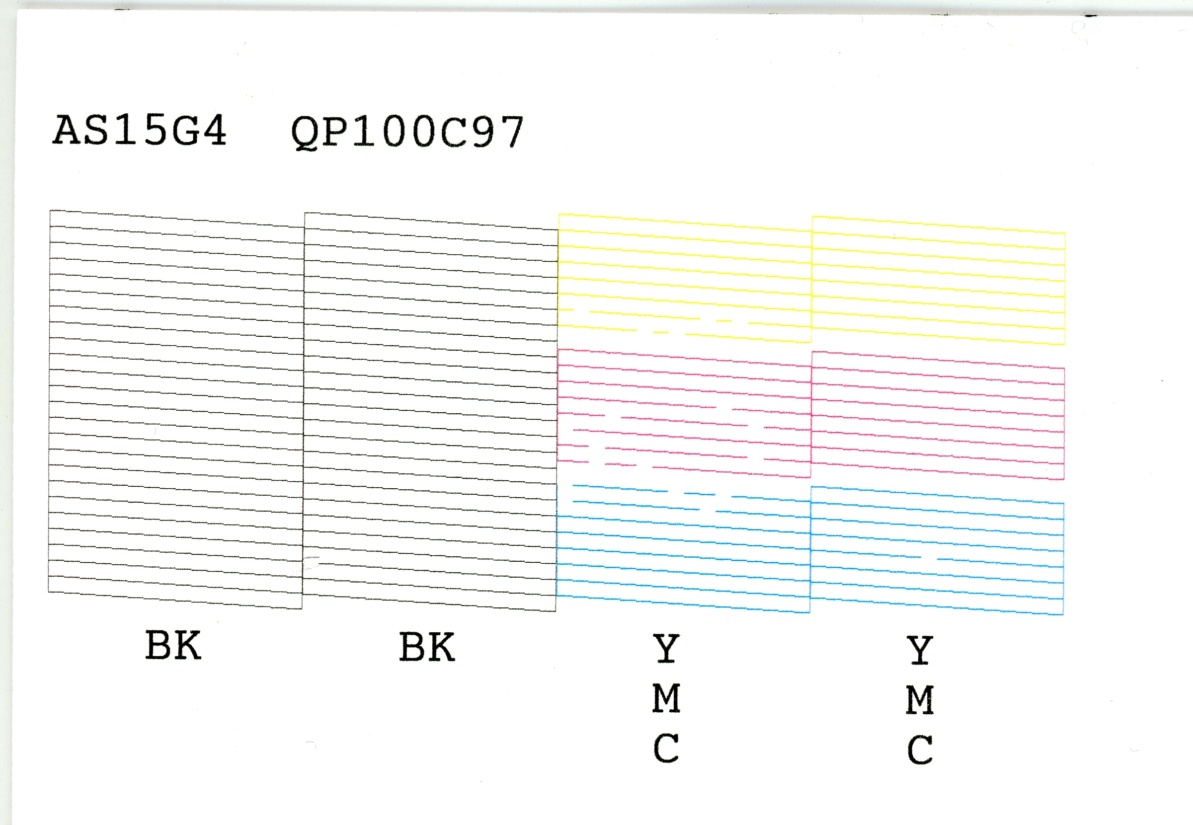

Доброго! Новый (2 месяца) WF-7110, прогнал родные чернила, на дырявость не проверял. Поставил СНПЧ, отпечатал неделю - заполосило. сделал тест - дырявый. Чистил программно, и просто и усиленно, одни те же дырки... Голова новая, по старому чистить боязно, может кто подскажет как новые головы чистить?

Перезаправляйки с тем же эффектом=)
Прикрепленное изображение: img690.jpg

|    Сообщение #5 Отправлено 17 августа 2016 - 09:24   Valman
CISS Epson T2711- T2714
чернила OCP пигмент
|    Сообщение #6 Отправлено 20 августа 2016 - 19:15   combain
Valman,
чернила OCP пигмент
Сливаем эту бодягу и заливаем InkTec E0013 ( СНПЧ тоже лучше сменить на новую ) .
Проблемы исчезнут почти сразу .
