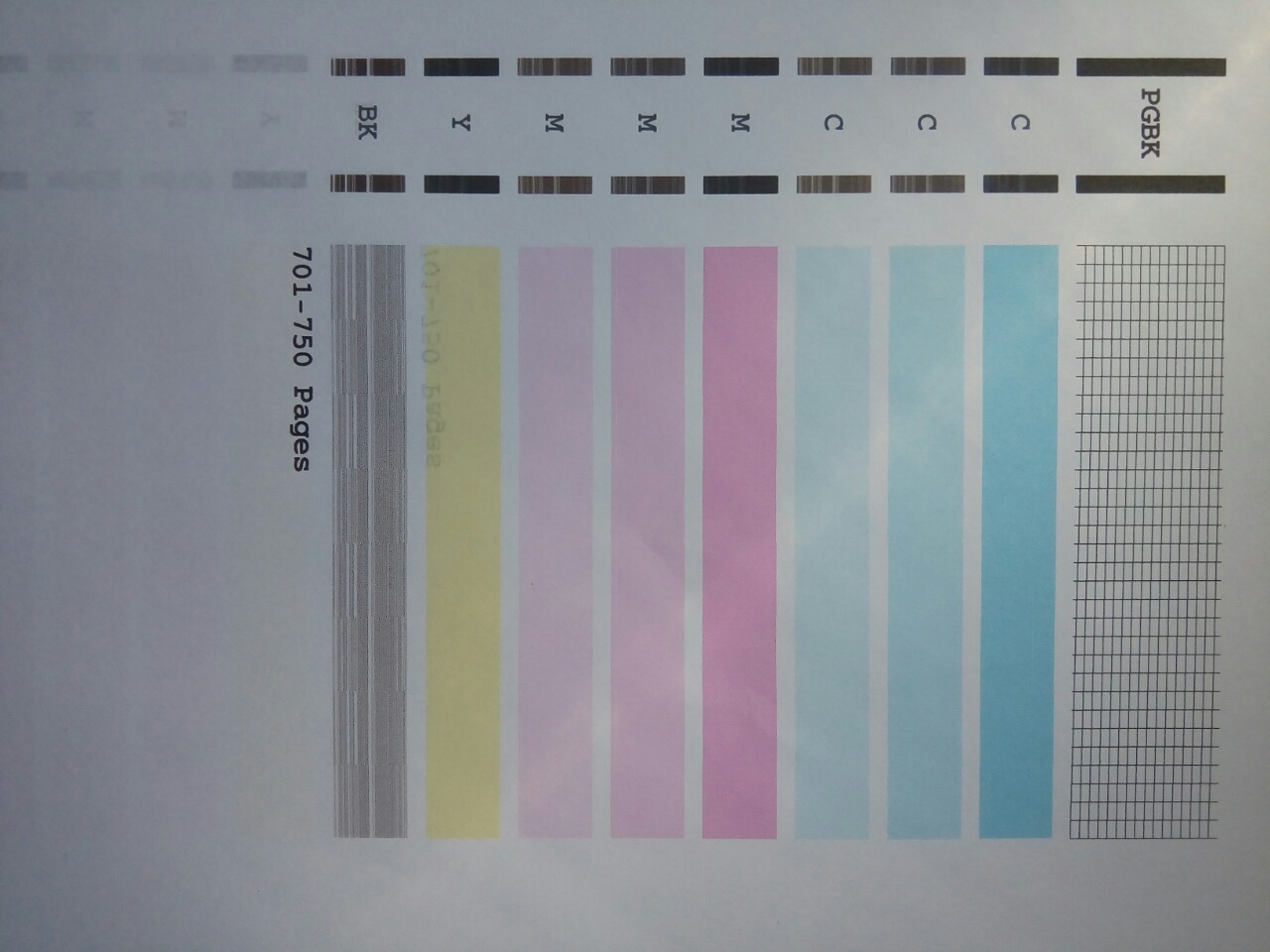

Привет всем.
Что с головкой? Отмывал РСЛкой, Мускулом, потом КиллБиллом по инструкции - изменений абсолютно никаких. Полосит черный. Картриджи в порядке, с чернилами не напутал. Может хана головке? Не похоже на засор...
  • Прикрепленное изображение: image-0-02-01-b36d15138f3cb0a433c503d60216646aa11297e2977f2808dbed4ff9e6d7ed89-V.jpg

|    Сообщение #3 Отправлено 16 августа 2016 - 15:43   Akcyn
Просмотр сообщенияSoniX сказал:
Попробовать оригинальный картридж под черный?
Мощно, мощно) Как промывали? Дождик делать пробовали? Вообще по хорошему зачем было мыть мускулом после РСЛ? Мускул - решение древнее, для почивших голов, ввиду отсутствия рядом нормальных жидкостей для очистки, попробуйте промыть мускулом, а потом дождик из разогретого rsl. Оригинальный картридж не помешает.
|    Сообщение #4 Отправлено 16 августа 2016 - 15:51   SoniX
ДА уже Мускул не актуален. Там КиллБилл был уже. Результат ноль. Все дюзы чистые, кроме черного. Почеу он так ступенчато выдает? Засоры обычно по горизонтали мелкие полосы, а тут будто смещение какое.
Чернила ОСР, картриджи Bursten Nano2
|    Сообщение #5 Отправлено 16 августа 2016 - 16:47   Akcyn
Печать идет с 2х сторон. После чего он начал так печатать?
|    Сообщение #6 Отправлено 16 августа 2016 - 18:56   SoniX
Да просто стоял и все... Кстати... Нет. Когда заменил картриджи на Нано 2
|    Сообщение #7 Отправлено 16 августа 2016 - 19:38   SoniX
Вернулся на старые, все обнулил через сервиску... Результат тот же... На всякий случай и драйверы переустановил...
|    Сообщение #8 Отправлено 17 августа 2016 - 12:02   SoniX
Akcyn, что сделать можно?
|    Сообщение #9 Отправлено 17 августа 2016 - 12:14   Akcyn
SoniX, попробуй килл билл и после него душ из RSL, только подогреть не забудь.
|    Сообщение #10 Отправлено 17 августа 2016 - 12:26   SoniX
А какие там нужны термотрубки, какого диаметра?
|    Сообщение #11 Отправлено 17 августа 2016 - 12:31   Akcyn
4 миллиметра будет в самый раз, можно купить в аптеке одноразовую систему переливания крови, там как раз оранжевая резиновая трубка подходила по диаметру.
|    Сообщение #12 Отправлено 17 августа 2016 - 12:38   SoniX
Не могу анйти инструкцию по душу. Пришлите пожалуйста ссыль.
Вечером опять буду заморачиваться.
Какова вероятность что прочистится? Все-таки это засор?
|    Сообщение #13 Отправлено 17 августа 2016 - 13:43   Akcyn
Прокапай канал теплым килл биллом, потом шприц соедини с капельницой, на конце резиновая трубка, о которой я говорил выше. Длину капельницы сделай сантиметров 20, набери в шприц теплого RSL, оставив прослойку воздуха в шприце. Потом наживляй трубку на канал и плавно, без фанатизма пропускай RSL через нее, сильно не дави. А сам душ - из дюз, при пропускании через шприц жидкости, должны идти ровные струйки. Шприц лучше всего взять побольше, миллилитров 20. Килл билл вообще не моет, а превращает засор в гель, который проще отмывается промывочными жидкостями.
