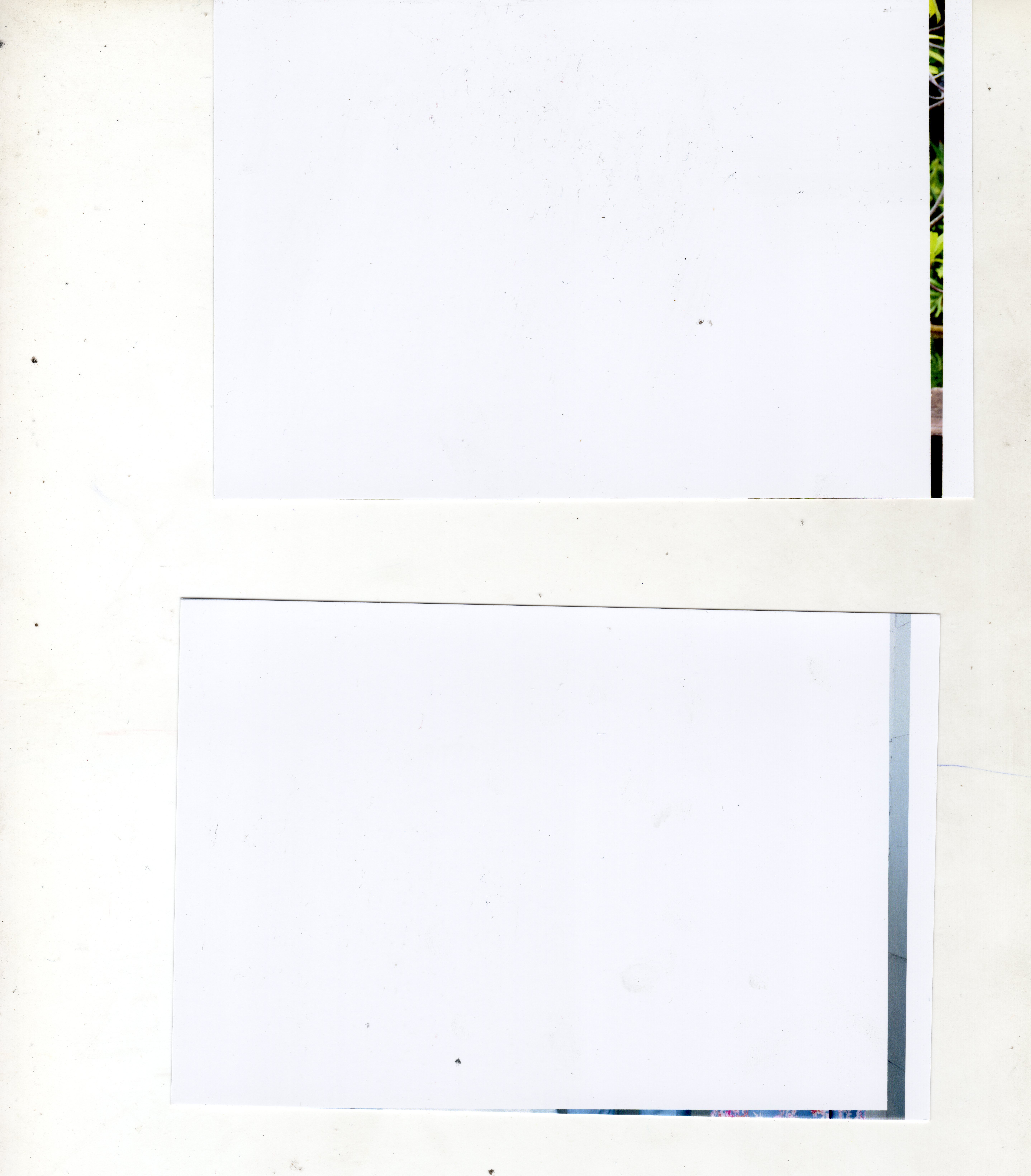

Добрый день. Epson TX650 с периодичностью 5-8 фото делает странный отпечаток (скан прилагается) после чего продолжает печать без сообщений об ошибке.
Дефект (если это можно так назвать) проявляется либо в виде полоски в начале листа, либо в виде уголка (полоска снизу и слева если смотреть на лист так как он вышел с принтера).
Полоска не имеет стандартный цвет а это будто обрезана часть фото.
  • Прикрепленное изображение: img001.jpg
|    Сообщение #2 Отправлено 15 августа 2016 - 19:36   Роман67
alexandr10, А попробуйте для начала сменить USB кабель .
|    Сообщение #3 Отправлено 15 августа 2016 - 20:50   deleted
А не затягивает ли у вас принтер по два листа сразу?
|    Сообщение #4 Отправлено 16 августа 2016 - 07:15   Роман67
Просмотр сообщенияgsn сказал:
Может , думаю и такое быть ! Но у меня подобное один раз всего было из за USB - удлинителя ! Поменял на другой - отшептало !
|    Сообщение #5 Отправлено 16 августа 2016 - 09:16   deleted
Роман67, отпечаток очень уж характерный по виду (углом) для случая когда принтер хватает сразу два листа и на втором (нижнем) листе отпечатывается то, что прошло мимо первого листа. При проблемах с кабелем картинка немного другая.
|    Сообщение #6 Отправлено 16 августа 2016 - 11:26   Роман67
gsn, Согласен , убедили ! :clapping:
|    Сообщение #7 Отправлено 16 августа 2016 - 13:41   alexandr10
Спасибо за советы принтер не домашний а с роботы завтра посмотрю внимательно на процесс печати и отпишусь в чем именно была проблема
