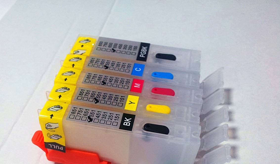

Добрый день знатоки. Ситуация такая. Купил не так давно МФУ Canon MG5640,картриджей с заводской заправкой хватило не на долго, а один картридж из пяти вообще оказался полупустой. Вообщем понял так, чтоб не гемороиться с заправкой купил многоразовые ПЗК.
Выполнил заправку, все было замечательно, да только сегодня обнаружил моргание индикаторов двух картриджей. Вынимаю все пять и все дозаправляю по полной. Установил на место и опять старая картина, те что моргали так и моргают. Попытался найти решение в Интернете, не нашел. Подскажите, как сбросить или обнулить счетчик картриджа если правильно выразился.

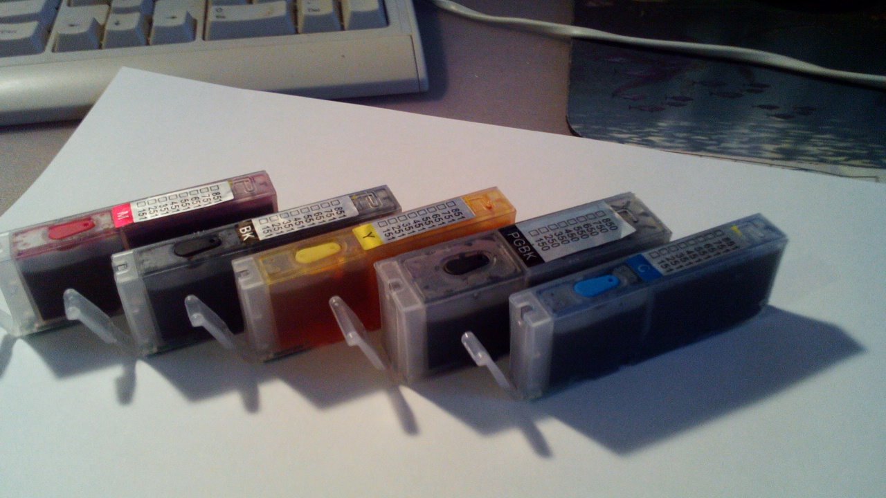

a.nikuha, Если индикатор - восклицательный желтый знак(в окне принтера и на пк), то ждем пока не появится красный крест, вытаскиваем и вставляем обратно картридж, у которого данный индикатор, а если не дает печатать при желтом восклицательном знаке - просто жмем ок.
И еще, это сфотографированы именно ваши картриджи? Сфотографируйте заправленный картридж.

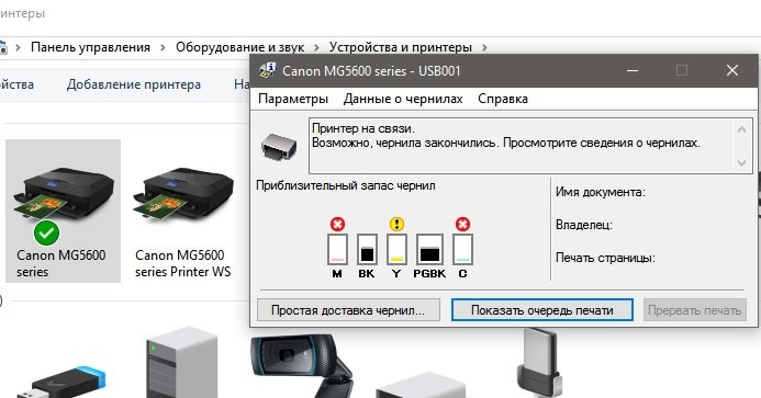

уважаемый Akcyn, я вижу такую картинку.
|    Сообщение #4 Отправлено 15 августа 2016 - 17:33   Akcyn
a.nikuha, малиновый и циан вытащите и вставьте обратно, если не поможет - выключите и включите принтер. Желтый еще не "дошел" до обнуления.

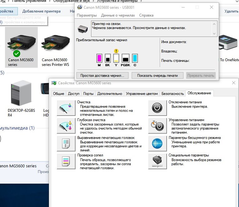

Ай да умница Akcyn !!! Два сработали на ура! Теперь желтый начал маргать, раньше не моргал. А я себе представлял все иначе. Поскольку нет кнопки сброса и нет контактов для перемыкания, просто вытащил картридж и поставил обратно и все работать должно. Тоесть время извлечения делает сброс, а оказывается все иначе. Не надо никаких манипуляций с кнопками и доп программ о которых пишут?

Уважаемый Akcyn. Я не обратил внимание, как произошли изминения о которых Вы сказали. Сейчас у меня желтый в "ступаре". Он должен ждать о чем Вы говорите в включеном режиме МФУ?

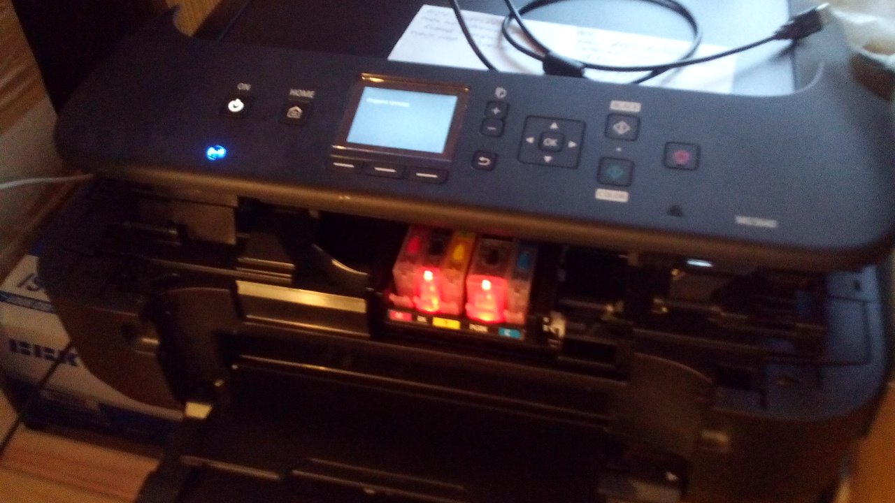

Сегодня пришлось печатать, а МФУ отказалось и выдало ошибку на отсутствие желтых чернил в картридже. Я отключил МФУ полностью от сети предварительно вынув картридж, затем включил и вставил картридж. Индикатор перестал моргать,значки ошибок или предупреждений пропали, все заработало. Спасибо.
