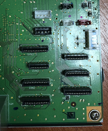

Посмотрел коннекторы на главной плате, куда шлейфы вставляются - они все оказались изогнутые! Будто от времени пластик деформировался.
Подсунули в коннектор CN15, куда входит наш шлейф обрезок тонкого пластика прозрачного - принтер запустился до момента когда стал прочищаться. Потом показал что желтый картридж кончился и я вставил планку с чипами.
После этого проявилась ещё одна проблема, которая тоже была раньше: он стал то предлагать замену то одного картриджа, то двух, то вообще предлагал заменить, но каретка не останавливалась напротив указателя вообще. И так по кругу, то одно, то другое.

Сегодня наш компьютерщик феном нагрел коннекторы на плате, которые были погнуты, и выпрямил их.
Я вставил эту плату и запустил 1410 с ней.

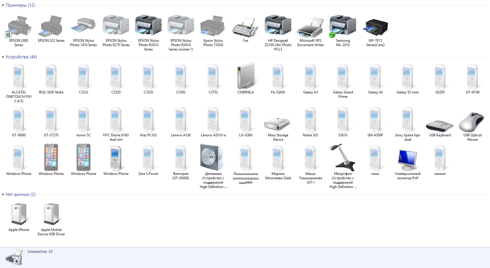

Теперь он постоянно просит поменять разные картриджи. Вот видео:
Пробовал два разных чипа СНПЧ - одинаково себя ведёт. Надо ещё на картриджах родных попробовать, но у меня жёлтый закончился, завтра буду искать.
Пару раз получилось снять показания счётчиков расхода картриджей:
В остальные моменты либо нельзя посмотреть эти счётчики, либо 100% на всех.
