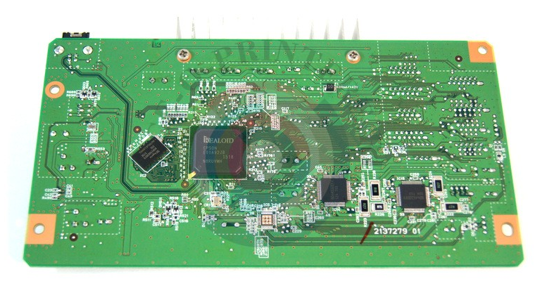

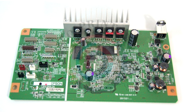

Можно ли переинициализировать плату 1410 на L1800?
Вот фотки платы L1800
