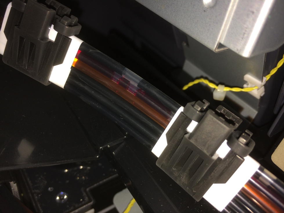

Здравствуйте! В шлейфе, идущем к ПГ, обнаружились пузырьки воздуха. Насколько может быть все печально для ПГ, когда воздух дойдет до сопел? Или все может обойтись? Если нет, то как можно выгнать воздух? Аппарат почти нехоженый (меньше 100 квадратов), чернила оригинал. Заранее благодарен.

Сервис вызывай, аппарат гарантийный поди раз нулёвый.
| Сообщение #3 Отправлено 12 августа 2016 - 00:13
К сожалению, простоял аппарат уже года два, печатали мало. Гарантии уже нету
| Сообщение #4 Отправлено 12 августа 2016 - 07:43
Так Вас не пузыри должны беспокоить, а состояние печатающих головок. Тест дюз что говорит? А после прочистки?
В черных оригиналах водянка,- вообще не ожидается больших проблем. Даже если засохли, можно промыть. А вот интересует больше черный пигмент. Как он там поживает?
Понятие Глубокая прочистка в опциях имеется?
