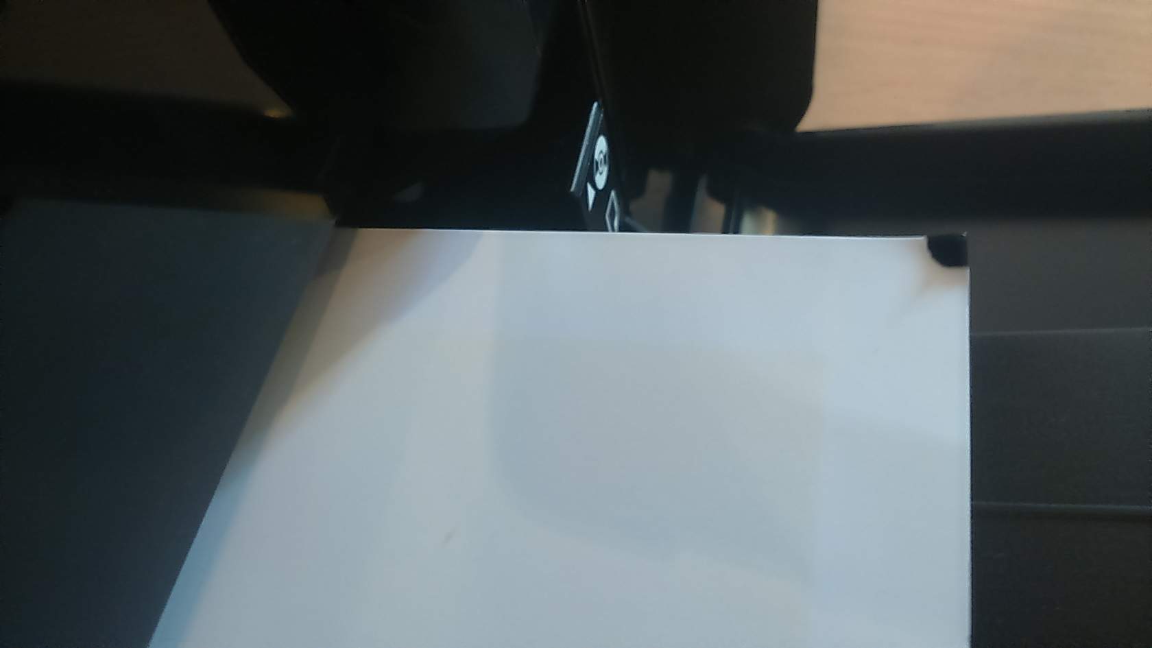

Epson L800 оставляет черное пятно в конце бумаги..
| Сообщение #2 Отправлено 10 августа 2016 - 16:55
Это нормально, на горбатой бумаге так и должно быть.
| Сообщение #4 Отправлено 10 августа 2016 - 19:04
Верю, спрашивали уже до вас так же и не раз, даже с интернета картинки прикрепляли и ждали ответ который им поможет.
| Сообщение #5 Отправлено 10 августа 2016 - 23:09
armandro, либо каретка задевает за уголок, либо сам уголок задевает впитывающую прокладку на дне принтера. Короче кривая бумага (уголок загнут вверх или вниз)
| Сообщение #6 Отправлено 11 августа 2016 - 05:33
| Сообщение #7 Отправлено 11 августа 2016 - 11:29
Nikolai67, у всех свое представление, что такое горбатая бумага.
| Сообщение #8 Отправлено 11 августа 2016 - 13:19
А я буду верить и ждать когда он сам поймёт обратное. По опыту знаю, эту категорию людей переубедить не возможно.
