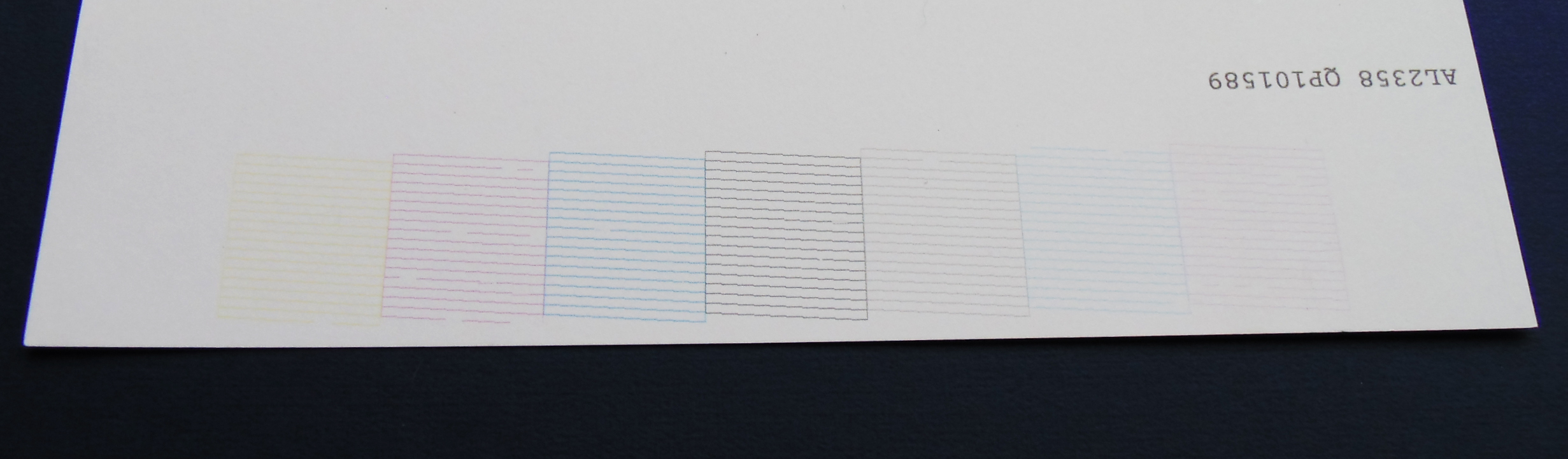

Стас, объясните, пожалуйста, где этот канал находится? У меня есть второй пустой картридж СНПЧ, я его переставил вместо старого, чернила туда идут, а на тестах дюз ничего нет. Пока не понял как вы и ник_2 предлагаете проверить. Вместо LM поставить LLK?

У головки 8 сосок (штуцеров) на которые ставятся картриджи. На обратной стороне головки 8 рядов дырок. Каждой соске соответствует свой ряд дырок. Соска + дырки - это и есть канал. ПАНЯТНА?
Что бы определить в чём проблема, картридж сифинит (клапан картриджа) или забит фильтр картриджа (шлейф... чернила не идут в ПГ), меняются картриджи - каналы. Если дело в картридже, то пропадет др. канал. Если дело в ПГ, то не будет печатать из этого же канала. ПАНЯТНА?
Тест дюз выкладывай на фотобумаге с хорошим разрешением.

Панятна, но не понятна причина проблемы. Тест выкладывать не имеет смысла - ни одной дюзы LLK, остальные цвета есть все. В качестве предположения: может не проходить сигнал по шлейфу из-за обрыва одной дорожки?

Чернила/промывка вполне могут проходить из шприца. Но ПГ вполне может и не печатать. Если цвета чистые, без смеси, то разгерметизация м.б. наружу ПГ а не между каналами, а сам канал тупо забит. ПГ вместо чернил воздух подсасывает. В такой ситуации тест идёт вполне характерный для подобного дефекта ПГ.
Вот на той муйне, что ты выложил (иначе не назвать) рассмотреть ничего толком нельзя.
именно просил по расписанной выше причине.
Если принтер печатает и кроме отсутствия 1 канала нет никаких др. дефектов, то вероятность неисправности чего бы то ни было почти нулевая. Не встречал на практике подобного - м.б. везло просто.
Всё ))
Можно для успокоения прозвонить шлейфы ПГ от и до. Рассмотреть/прочистить контакты ПГ. Но что то думается - ловля блох.
Можно снять маску с ПГ (жестянка на 3-х винтах снизу) и попробовать "дождик" дунуть именно в этот канал + соседний. Если разгерметизация есть, то будет сифонить вверх из штуцера соседнего канала или наружу с торца ПГ где то.
Если дождик идёт и нет разгерметизации, то сдохла электроника в ПГ. Я с подобным не имел дела за свою практику.
